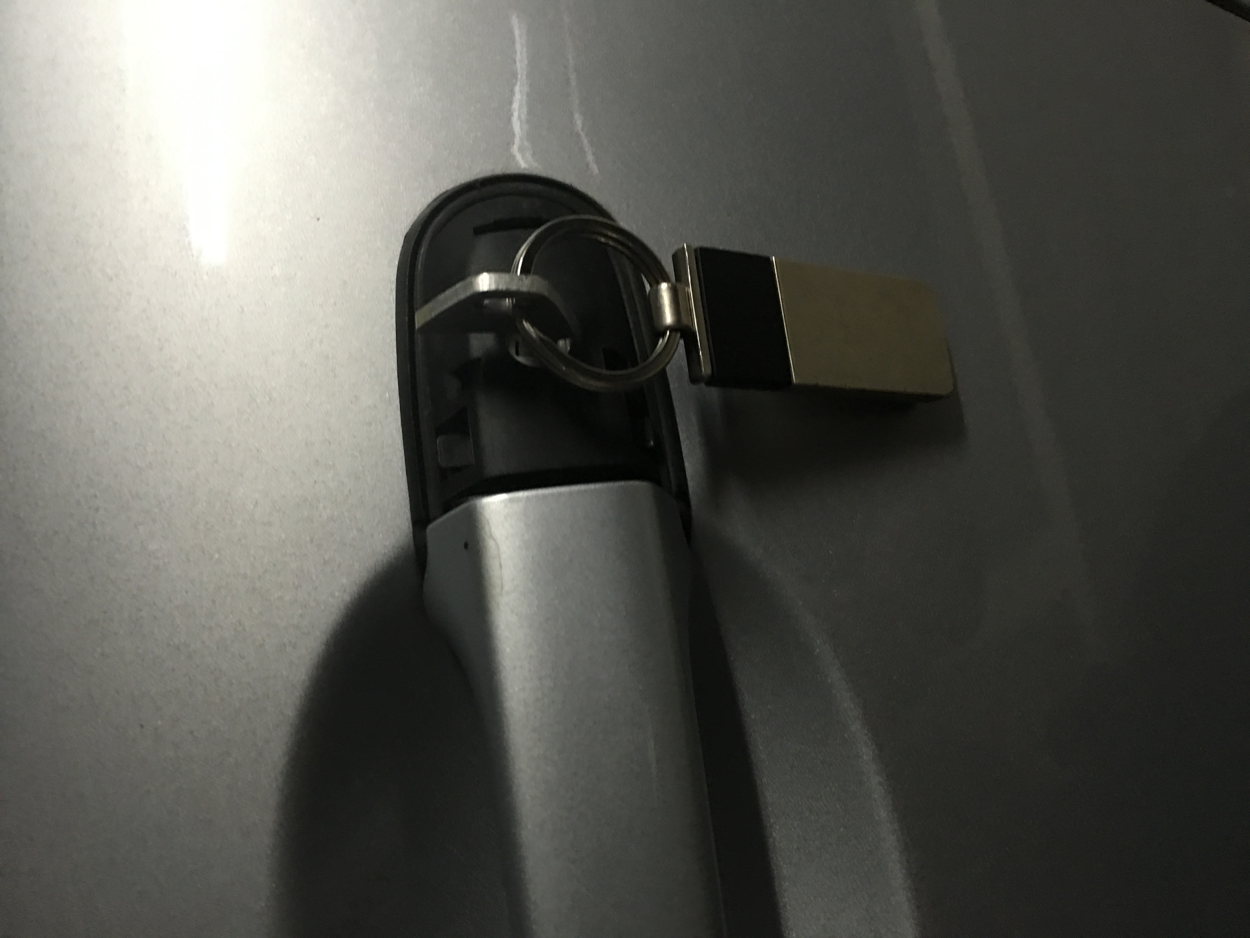

Os voy a poner aprovechando el hilo los pasos en caso de quedarte sin batería.
1.- abrir el coche.m
Hacer presión con la llave. No apalanquéis que romperéis la patilla de agarre. Se saca apretando con la llave hacia ariiba y tirando con la mano de la pieza.

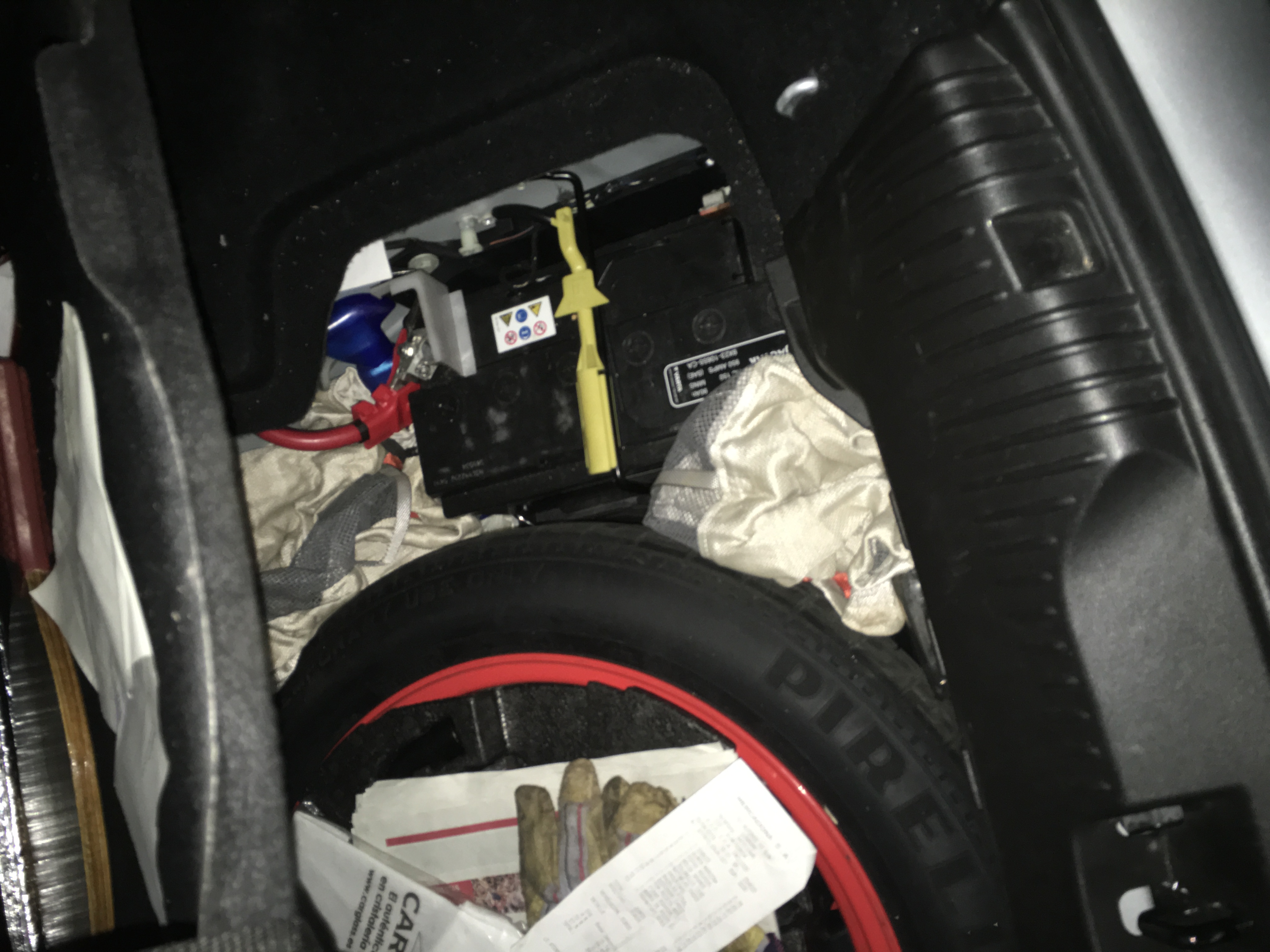

Una vez hecho esto, y colocado el coche en su sitio desbloquearemos el maletero.
5.- Hay que retirar una tapa a presión a la izquierda del pulsador del maletero.
Ahí está la llave para abrir el maletero con la llave de emergencia.
Una vez abierto accederemos a la batería.
Hacemos el puente y procedemos a arrancar el coche...
Tened la llave a mano porque en el momento que tenga electricidad el coche saltara la alarma.
Ahora hay que apagar el aire acondicionado y el ordenador central.
Dar unos acelerones al coche que da la electricidad y espera 20 segundos a que tenga un poco de puente.
Procederemos a arrancar con el botón.
