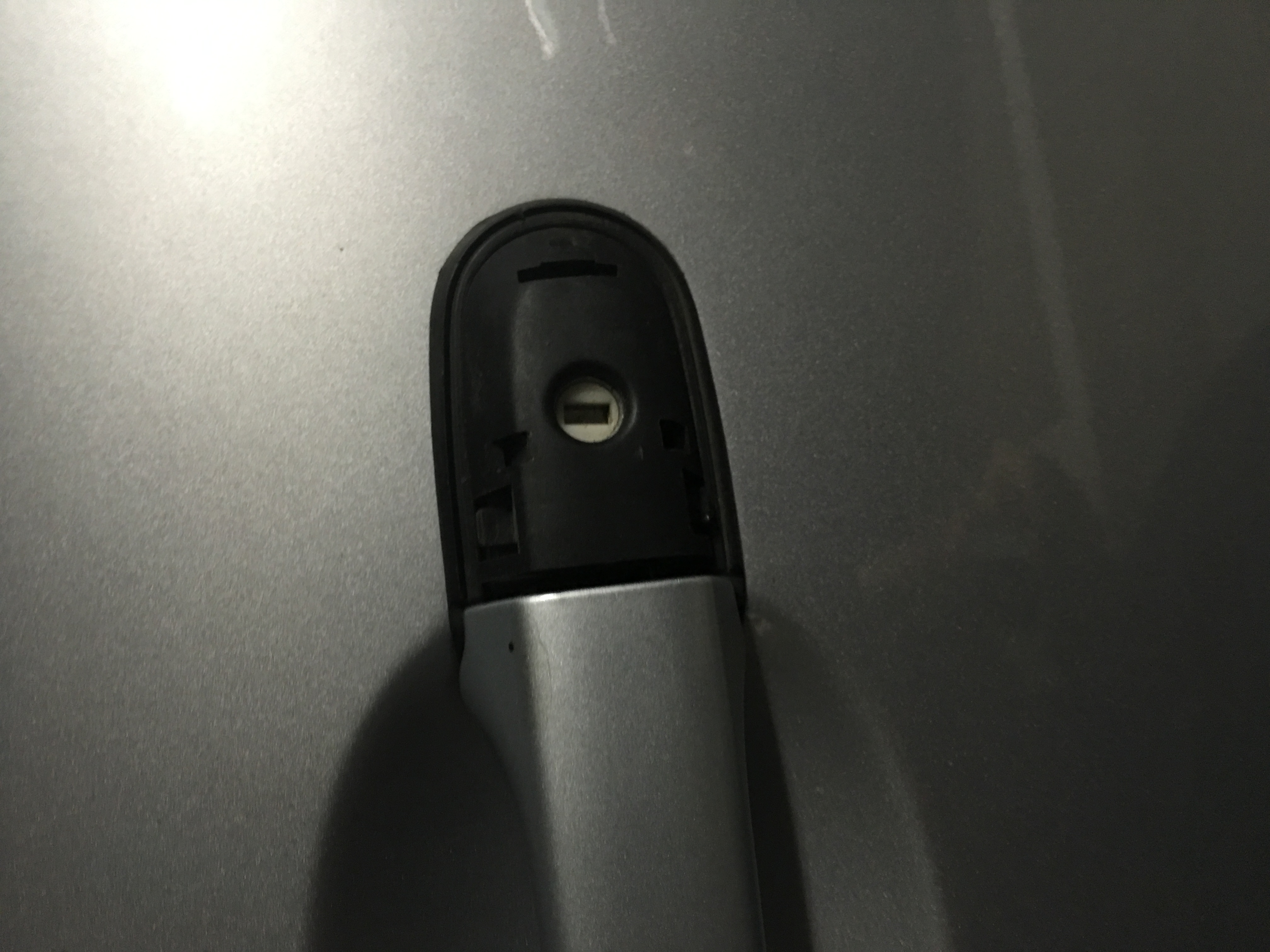

Re: Socorro. XF sin batería = el álamo.
A ver, con la llave física que hay en el mando abre la puerta del conductor, quitando para ello el embellecedor de la manilla.
Luego dentro abres el reposabrazos y quitas un embellecedor que hay justo al lado del hueco (guantera) del mismo reposabrazos es un rectángulo alargado, plateado creo, sale tirando o apalancando con algo, debajo hay ub lazo rojo y lo que parece una cerradura, gira la cerradura levanta ese plástico y tira con fuerza del lazo rojo, la transmisión se desbloqueará y podrás empujar el coche, abre el maletero y cambia la batería.

1.- abrir el coche.m
Hacer presión con la llave. No apalanquéis que romperéis la patilla de agarre. Se saca apretando con la llave hacia ariiba y tirando con la mano de la pieza.

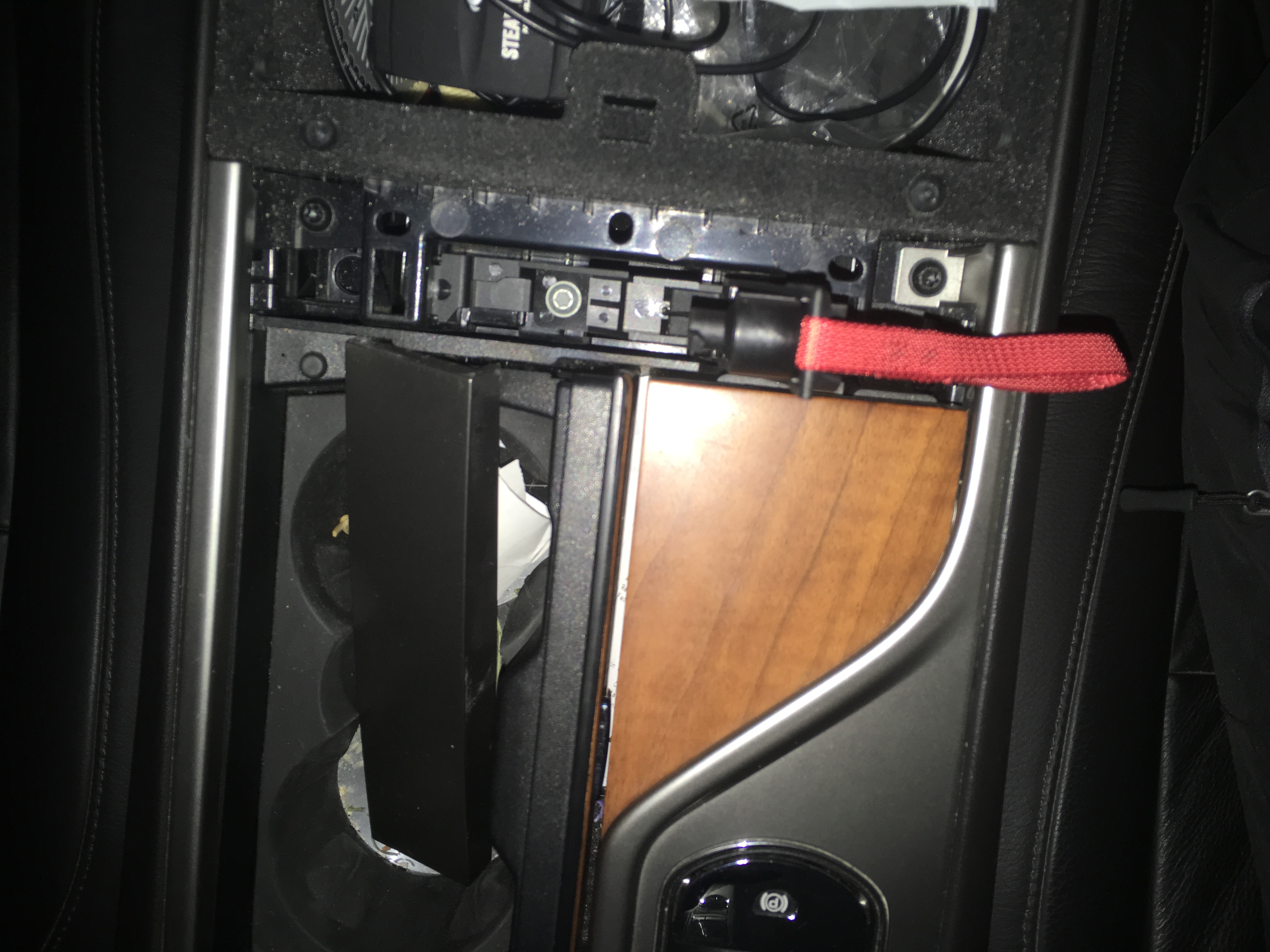

4.- procederemos al desbloqueo de la caja de cambios.
Según los pasos antes indicados.
Abrir guanteras y retirar haciendo palanca con la propia llave o un destornillador (siempre protegido por un trozo de papel para no marcar los plásticos) haciendo una ligera palanca en los puntos indicados.
Hacer tracción hacia arriba ya que son dos presillas centrales que van "a presión" sin patillas o uñas laterales que se puedan romper.
Girar cuarto de vuelta con la misma llave o destornillador en sentido antojo ratio en el botón con ranura, y levantar la leva hasta conseguir 90º... Se oirá un clic de desbloqueo de la caja de cambios
Ojo ahora el coche está en punto muerto! Por lo que se puede desplazar empujando o si estamos en rampa será necesario calzarlo adecuadamente.

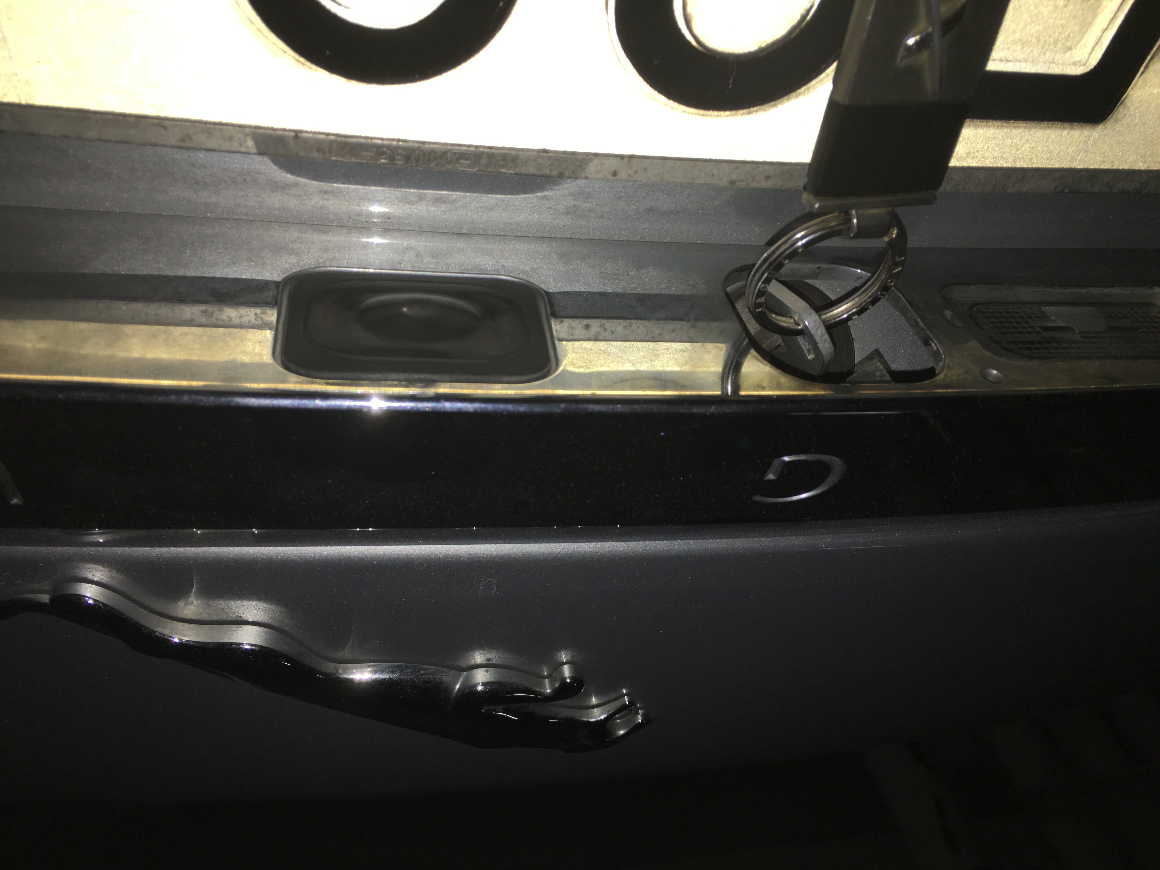

Una vez hecho esto, y colocado el coche en su sitio desbloquearemos el maletero.
5.- Hay que retirar una tapa a presión a la izquierda del pulsador del maletero.
Ahí está la llave para abrir el maletero con la llave de emergencia.
Una vez abierto accederemos a la batería.
Hacemos el puente y procedemos a arrancar el coche...
Tened la llave a mano porque en el momento que tenga electricidad el coche saltara la alarma.
Ahora hay que apagar el aire acondicionado y el ordenador central.
Dar unos acelerones al coche que da la electricidad y espera 20 segundos a que tenga un poco de puente.
Procederemos a arrancar con el botón.

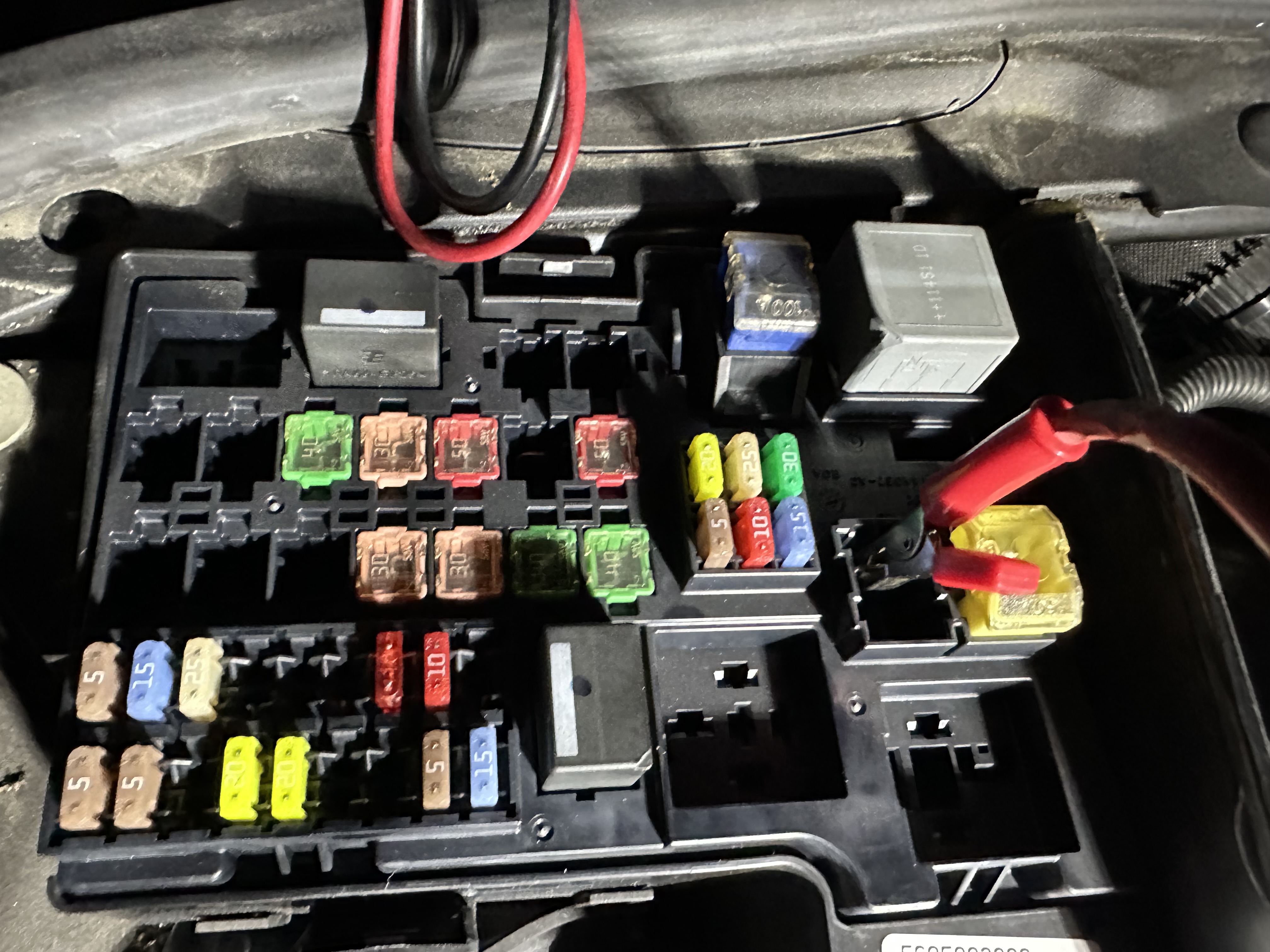

Muy bueno el tutorial de desbloqueo, pero al tener la batería super muerta, en mi Jaguar XF del 2012 fué imposible quitar el freno de mano.
Dicen que en el motor hay una lengüeta que tirando lo desbloquea… tampoco lo encontré…
La solución que encontramos fue encontrar un punto en la caja de fusibles donde dar alimentación para desfrenar…
Aviso solo para quitar el freno… yo intenté arrancar y para eso no sirve, además he leído que se puede producir una avería (Me gustaría que alguien lo confirme por que me remuerde la conciencia por haberle dado al arranque un par de segundos…)
Pues lo dicho, en la fotografía tenéis el punto en el que se puede dar chispa suficiente (alimentación auxiliar) como para poder quitar el freno de mano, y también abrir el maletero trasero.
