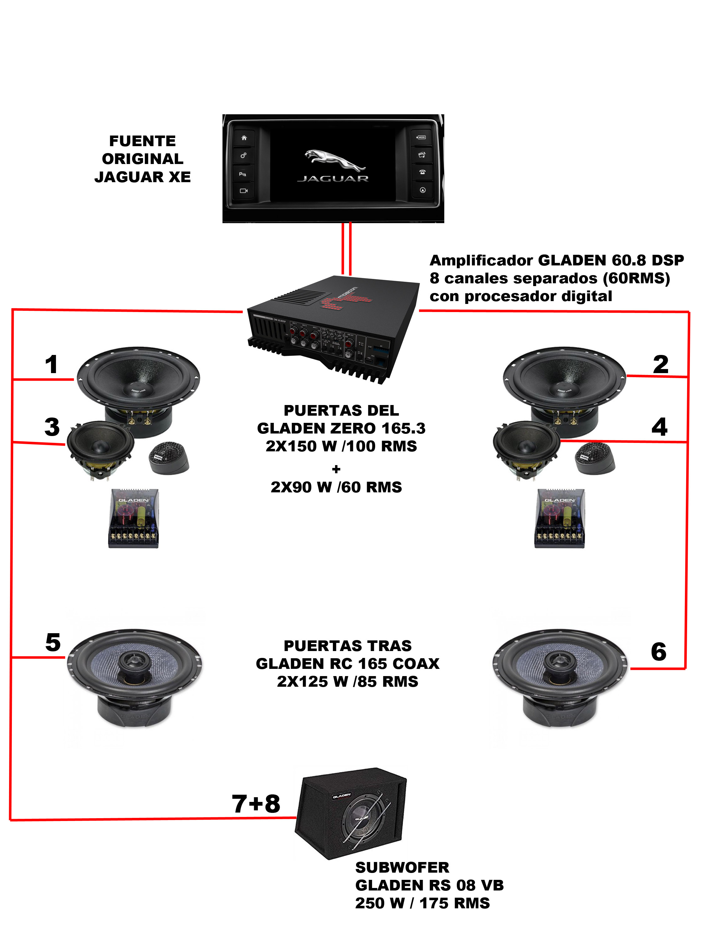

Me considero una persona que "sobrevaloro" el buen sonido y disfruto con él, asi que cuando hace dos meses compré el coche, una de mis inquietudes era poder escuchar el equipo opcional Meridian de 825W, y aunque me tuve que desplazar a otro concesionario distinto, dentro de la provincia de Barcelona, tuve ocasión de poderlo escuchar para decidirme si adquirirlo con ese equipo. Si tengo que ser sincero diré que suena bien, nada que ver con el equipo básico de sonido que trae el coche de serie, pero para mi entender no suena lo suficientemente bien como para los 4000 € extras que cuesta (sí, te incluye pantalla un poco mas grande, reproductor de cd, dos puertos usb... ) pero todo esto a mi no me interesaba, yo buscaba un buen equipo de sonido, y como digo, a pesar de sonar bien, para mi no estaba justificado ese sobrecoste de 4000 €.
Bueno, pues he estado mirando asesoramiento y presupuestos para mejorar el equipo de sonido del coche en varios sitios especialistas en Car-Audio; Tenía claro el mantener la fuente de sonido original del coche, para no perder las funciones del volante, la pantalla del navegador, etc... pero claro, la única manera de obtener con ella un sonido de calidad es intercalando un buen amplificador, que no solo "amplifique" sino que procese el sonido y lo eleve a calidad Hifi. Huyendo de las marcas mas comerciales como pueden ser Pioneer, Kenwood, Alpine, etc.. he estado mirando (mejor dicho "escuchando") equipos ya instalados en coches de clientes con marcas como Hertz, Focal, Gladen, DLS, Rockford Fostage, Polk Audio.. ..y dentro de esto me encandiló especialmente la calidez y realismo del conjunto de la marca Gladen (alemana). Si la calidad de sonido se pudiera cuantificar, os diria que supera por muuuchos enteros al equipo opcional Meridian, pero con la diferencia que por el Meridian de 800W nos piden 4000 €, y por este van a a ser 1800 € ya instalado.
El presupuesto seria el de la siguiente configuración:
- Amplificador de 8 canales separados de 60 W RMS, con DSP (Procesador Digital de Sonido), para poder calibrar por separado cada canal (grabes, medios y agudos), dependiendo de la acústica del habitaculo.
- En las puertas delanteras (alimentados por 4 canales del amplificador), un conjunto de tres vias separadas: Gladen Zero 165.3, de 2x150W/100 RMS. wofers y 2x90W/60 RMS los medios.
- En las puertas traseras (alimentados por 2 canales del amplificador) he optado por parlantes coaxiales (wofer y twiter en uno): Gladen RC 165, de 2x125W/85 RMS.
- EN el maletero, un discreto pero potente subwofer de 8" y 250W/175 RMS alimentado con los dos canales sobrantes puenteados.
El esquema del conjunto sería este:

Lo que propone diamante es añadir un equipo a la salida del equipo de audio existente en el vehículo y conectar los altavoces al nuevo equipo, tal que el ajuste y calibración del mismo, se realiza con un patrón que entrega el fabricante del equipo (grabado en un CD). La única garantía que pierde es la de los altavoces, simplemente porque al haberlos quitado, ya no son objeto de garantia.
Esta solución, en términos de ingeniería, implica matar moscas a cañonazos, pero es el precio a pagar por falta de información sobre la utilización del bus de control (creo que Jaguar en el XE instala MOST para todos los ECUs reclacionados con el infoentretenimiento), por tanto, consecuencia de la tecno-dependencia.

osmarco escribió: 18 Ene 2017 00:17 Y ahora mi pregunta. Si instalaos ese equipo 50 coches , por cuanto nos saldría?
Nota. El subwofer entraría donde el subwofer de meridian, sin ocupar espacio en el maletero?
Pd. No quiero gastarme más de 700 euros en el equipo de mussica.
El amplificador si que va oculto en el hueco de la parte izquierda del maletero, en el mismo sitio que iria el amplificador Meridian, pero el subwofer va en el maletero pegado a los respaldos de los asientos traseros. Irá con conectores rápidos tipo "jacks" para poderlo quitar con facilidad cuando se precise el total del maletero.
Lo de la "instalación conjunta",por decir un númro, de 50 coches.. ...es complicado, pues la instalación, incluyendo insonorización de puertas, ronda entre 1 día / dia y medio mas o menos; luego habría que tener en cuenta la localización geográfica de cada uno de los interesados.
Tambien has de tener encuenta, en referencia a tu presupuesto, que ya solo el amplificador supera los 800 €.

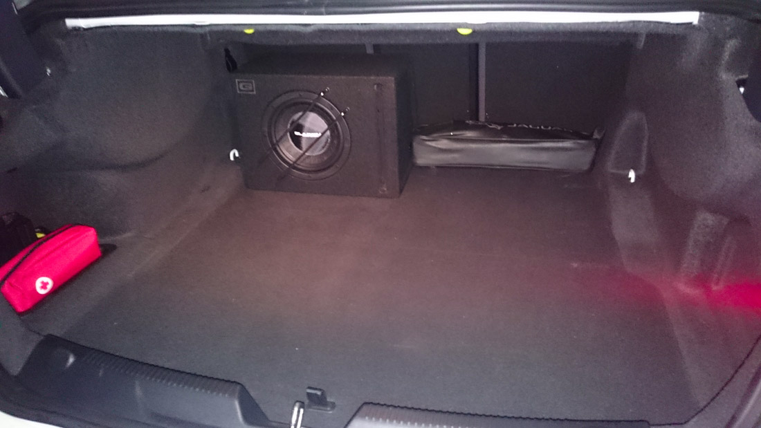

miketxo escribió: 27 Ene 2017 14:52 Manda cuando puedas foto de ese Subwoofer para hacernos una idea de como queda instalado. Y disfrútalo.
Pues ahí va la foto, esta hecha con el telefóno y en el parking, así que no es muy buena, pero para que te hagas mas o menos una idea...

Gracias. A mi la verdad es que me gustaria que no fuera ahi. En un hueco del lateral para mi es mejor. Ahora.....no tengo ni idea de donde hacen estos trabajos con calidad y garantías por Bilbao o lugares cercanos. Si alguno conoce se agradece la ayuda.

Carai, jalvarez... Me quedo "boquiabierto" con cada uno de tus posts. Es una pasada los conocimientos que tienes y lo bien que sabes plasmarlos para los demás. Es una suerte tenerte entre nosotros y aprender con tus aportes. Gracias!!
Estoy contigo en que el mundo del audio es bastante complejo, y lo ves mas cuanto mas indagas y profundizas en ello.
Con el medidor RTA tuve la oportunidad de ver la gráfica de respuesta de frecuencia que da la fuente original de nuestros coches, y no es mala, pero no es modificable por nosotros, pues es un "preset" ya configurado de fábrica... ...es el mismo para todos los Land-Rover y Jaguar actuales. Por ello supongo que si optamos solo por cambiar los altavoces por unos decentes ya habría una mejora sustancial.
Me tenian guardados los altavoces de serie en una caja por si los queria conservar, pero tras tenerlos en mis manos y observar lo simple y mala calidad de construcción y de sus materiales, y su minúsculo iman, fueron directos a la basura; no creo que el conjunto de los altavoces de serie supere los 100 €, y es una lástima que Jaguar opte por materiales de ese nivel, bien sea por ahorro de costes o para incitar a los clientes a la opción de Meridian. Lo que tengo claro es que la fuente de serie con unos altavoces decentes ya satisfaría a bastantes clientes.
