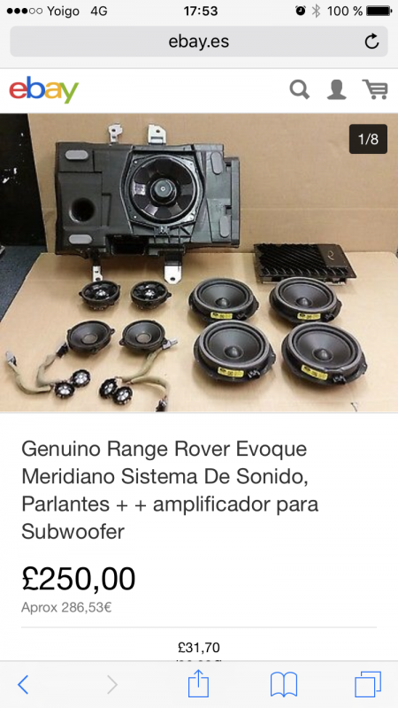

He estado mirando en eBay y hay algun equipo completo meridian para evoque, con altavoces, amplificador y subwofer,de segunda mano pero no sé si valdría para el nuestro.

Esto sería una ganga si valiera

Espectacular !!!
