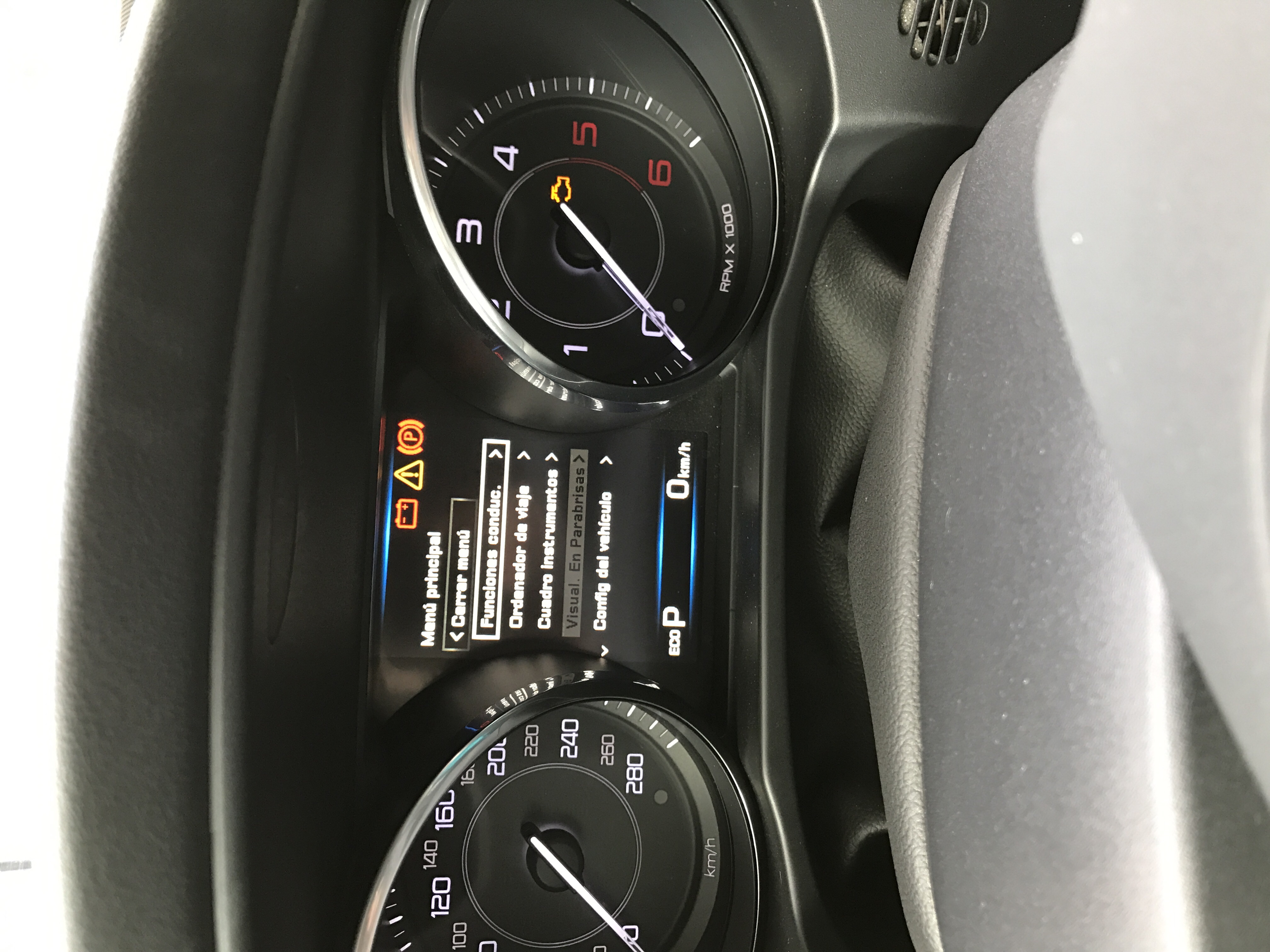

En el mío pulsas el menú, vas a configuración de coche y ahí me aparece, ojo con el coche apagado, en marcha algunas funciones no salen.

Yako escribió:En el mío pulsas el menú, vas a configuración de coche y ahí me aparece, ojo con el coche apagado, en marcha algunas funciones no salen.
Hola Yako. Ahí no tengo dicha opción en mi coche.

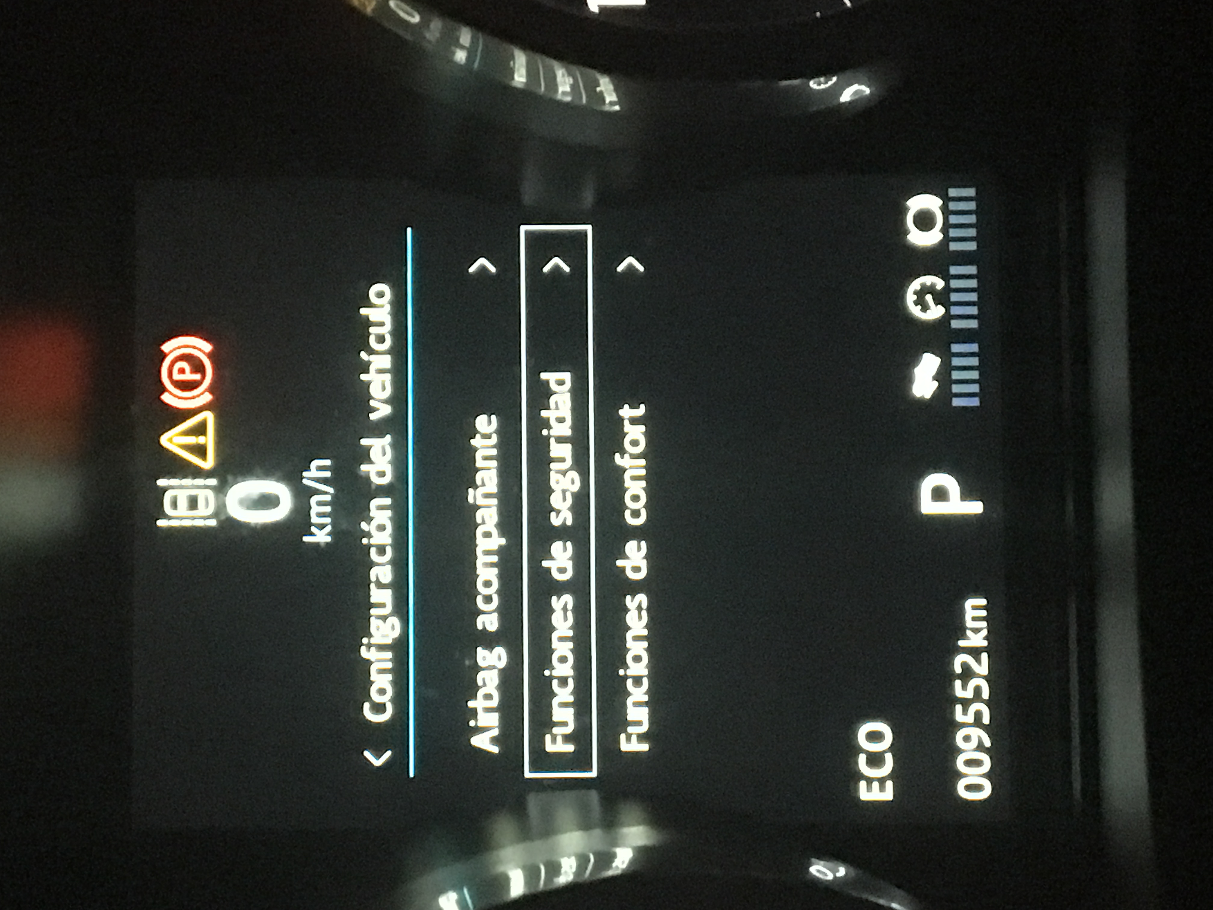

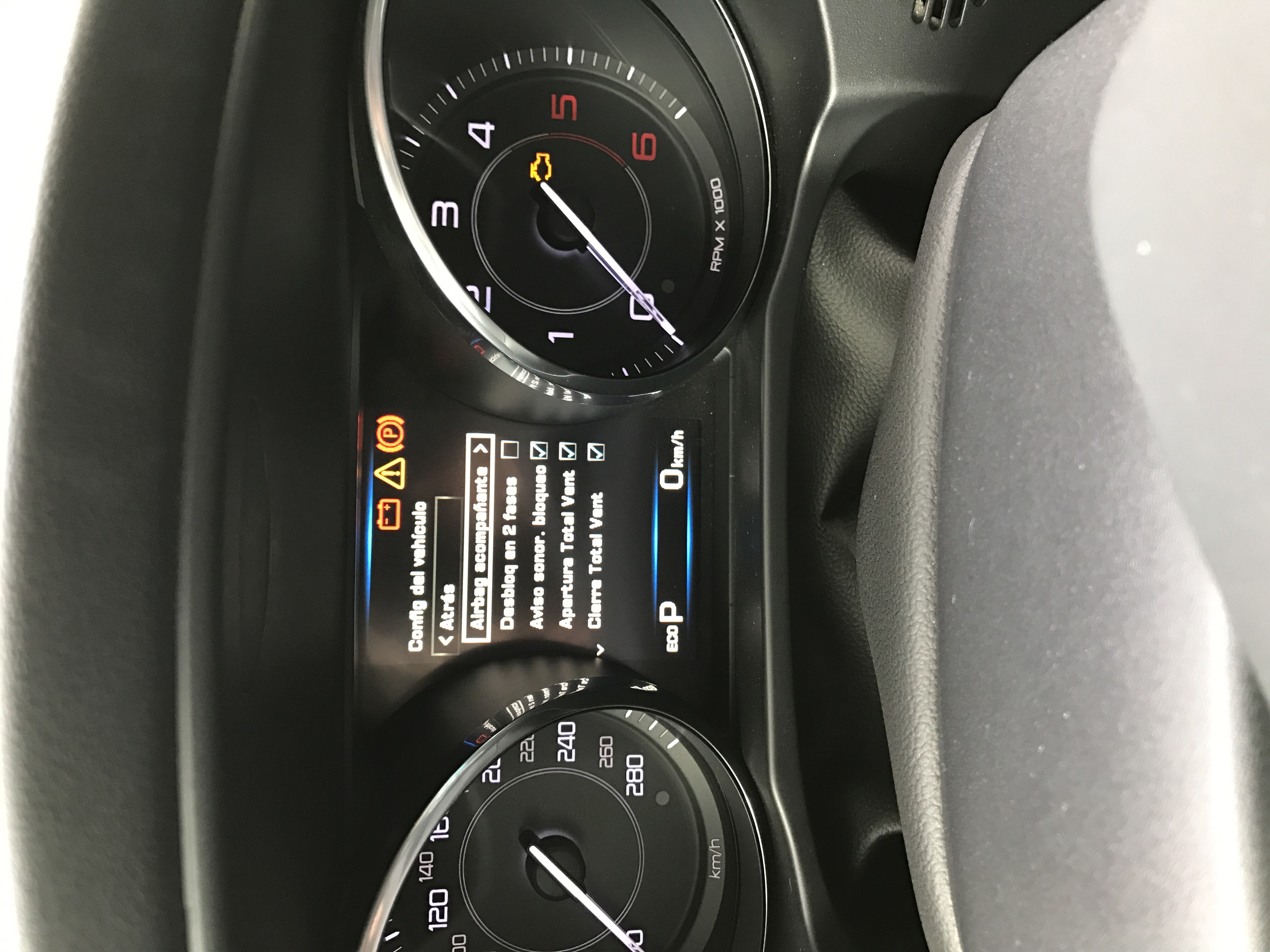

No sé si te refieres a esto
osmarco
Mensajes: 160
Registrado: 05 Jul 2016 12:52
Re: ¿Cómo activar sonido con el supercierre?
Mensaje sin leer por osmarco »
Efectivamente, no está esa opción de menú. Arggggggg
Justo a eso me refiero. Gracias tajo.
