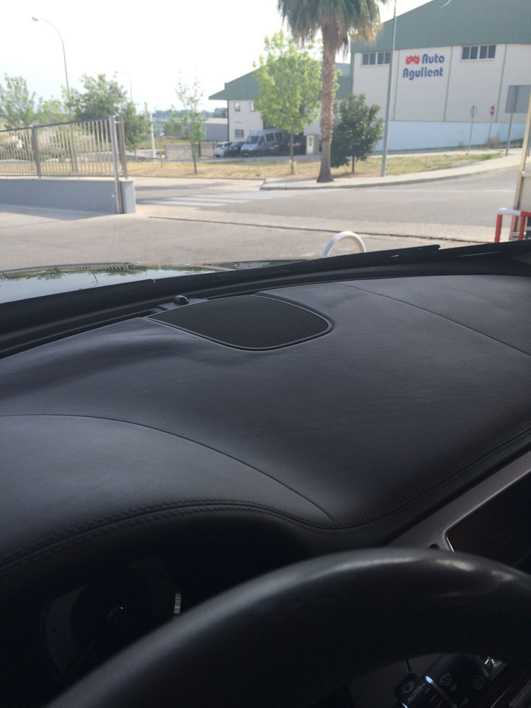

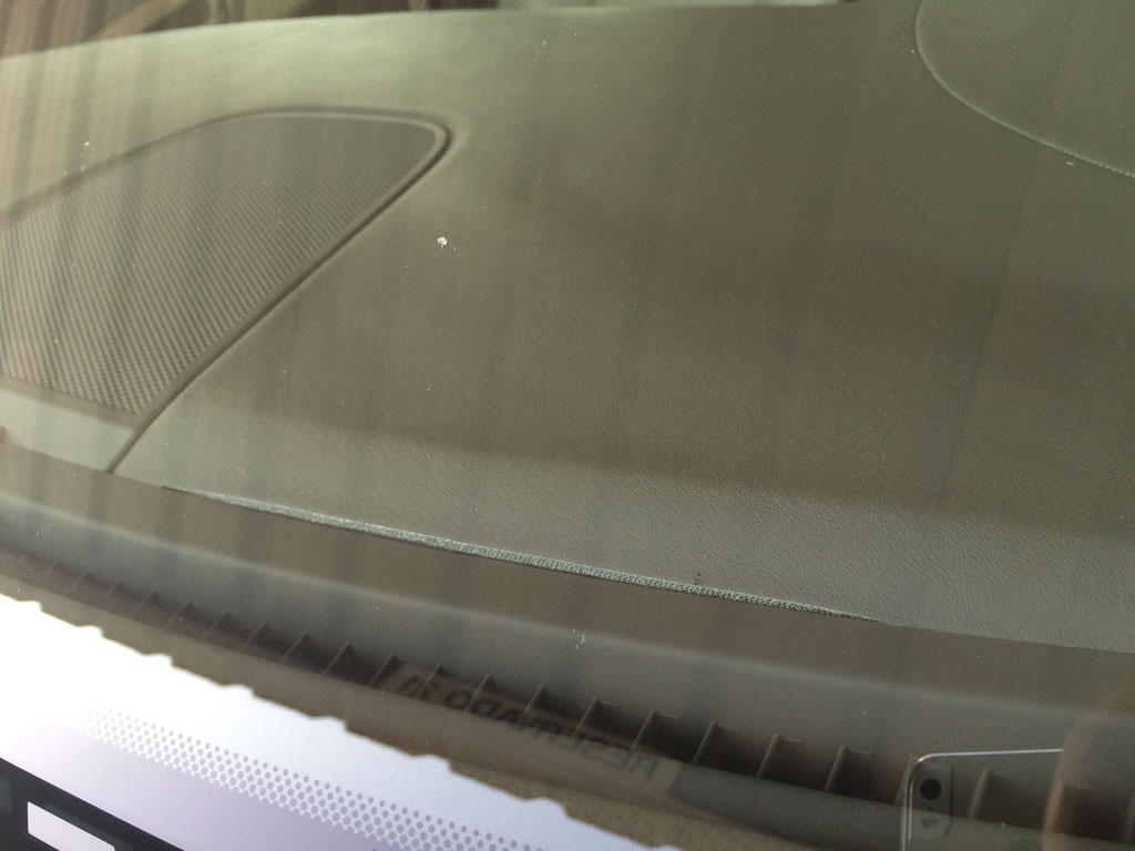

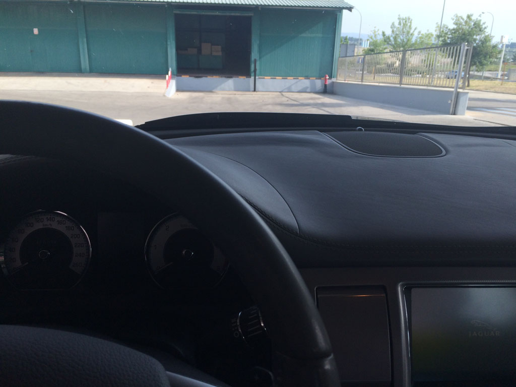

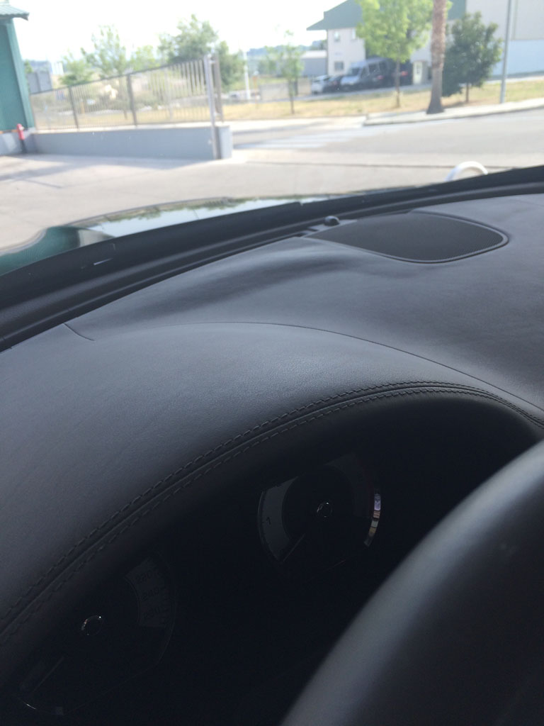

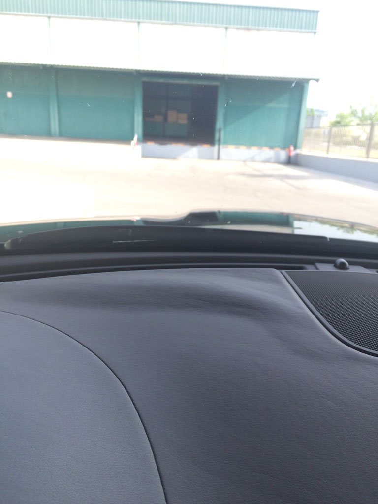

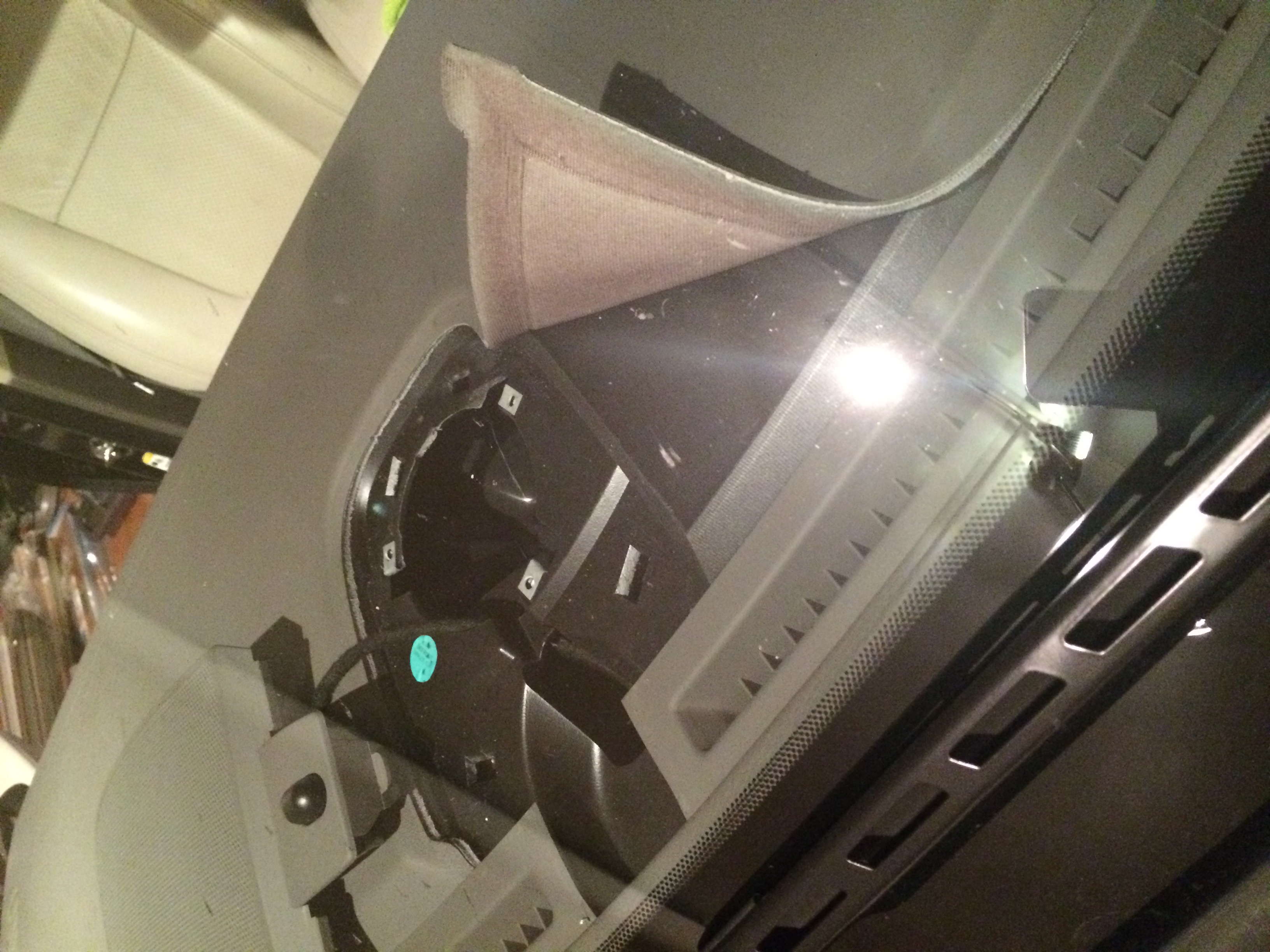

Buenos días compañeros foreros!!
Os escribo porque tengo un problema con el cuero del salpicadero de mi XF y quisiera saber si a alguno de vosotros os ha pasado.
Se ha formado como una burbuja que empieza en la parte que une casi el salpicadero al cristal. He enviado la consulta a varias empresas que se dedican al tapizado y reparación del cuero
y la respuesta ha sido en todas que es a causa del sol, y que están cansados de verlo en muchos Jaguar. La solución que me ofrecen es demontar todo el salpicadero y retapizar, unas 30 horas de trabajo.
La verdad es que paso bastante de que me desmonten el salpicadero porque después todo son ruidos y cosas mal encajadas. Pienso que el cuero está nuevo y el estado no es como me dicen,
parece ser que si fuera del sol como afirman, el cuero se retrae y se endurece no pudiendo volver al estado inicial. Tocando la especie de burbuja, el cuero no tiene nada de reseco, al contrario, con los dedos
haces presión y va todo al sitio, es como si se hubiera despegado.
Os paso fotos para que podáis ver de que hablo.
Si a alguno le ha pasado y pudiera echarme un cable, le estaría eternamente agradecido.

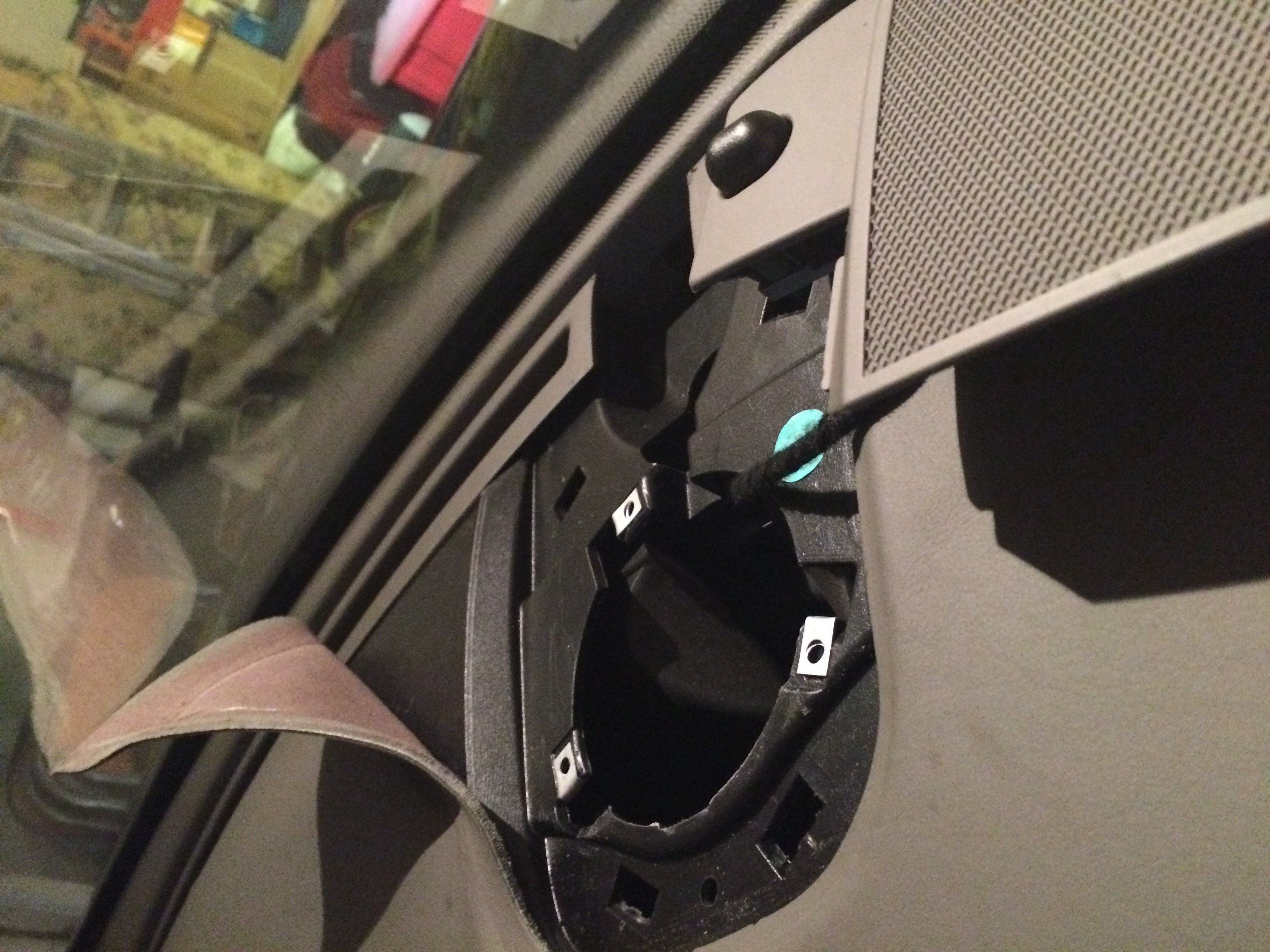

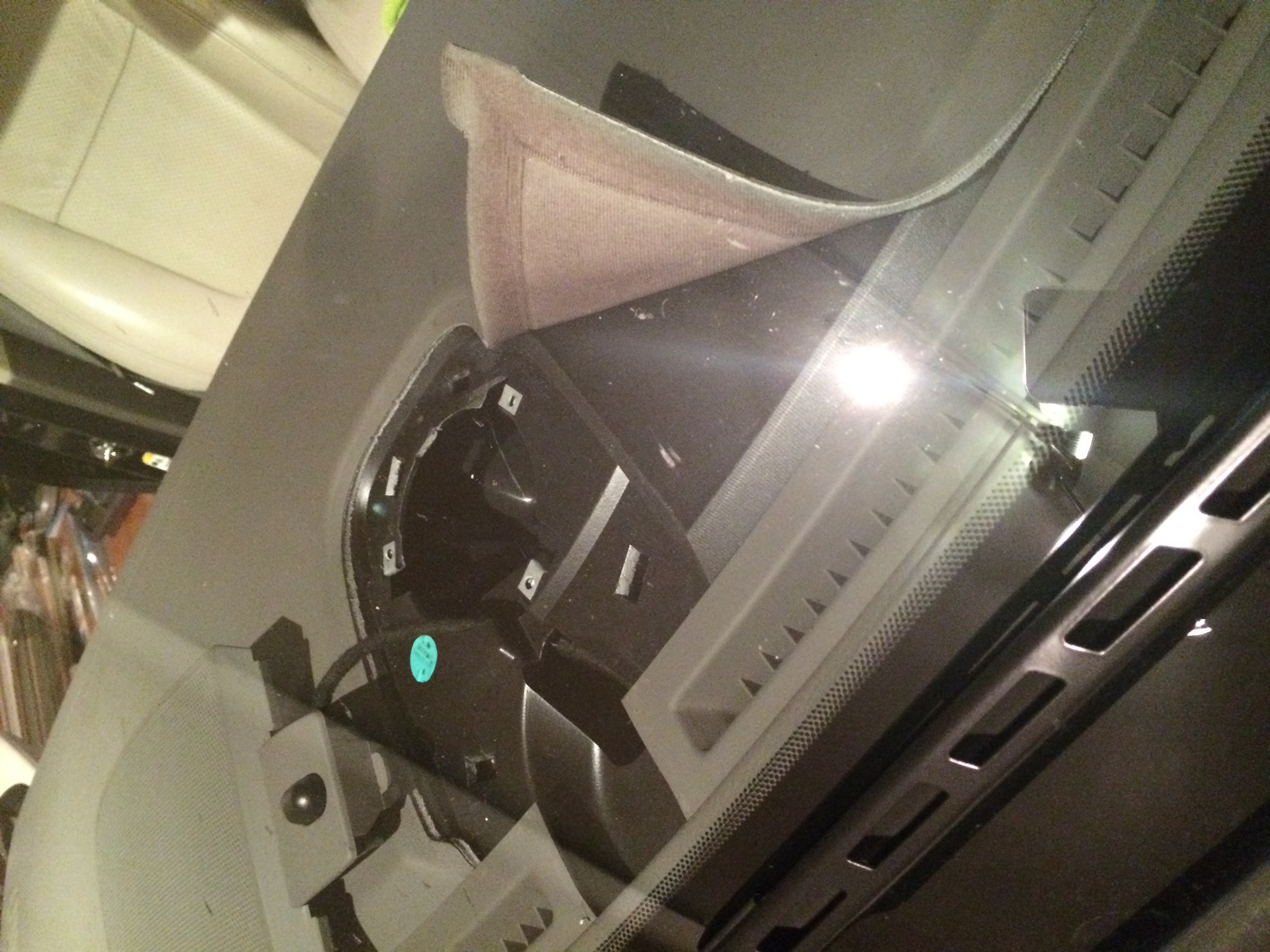

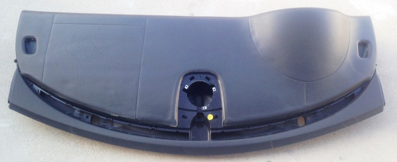

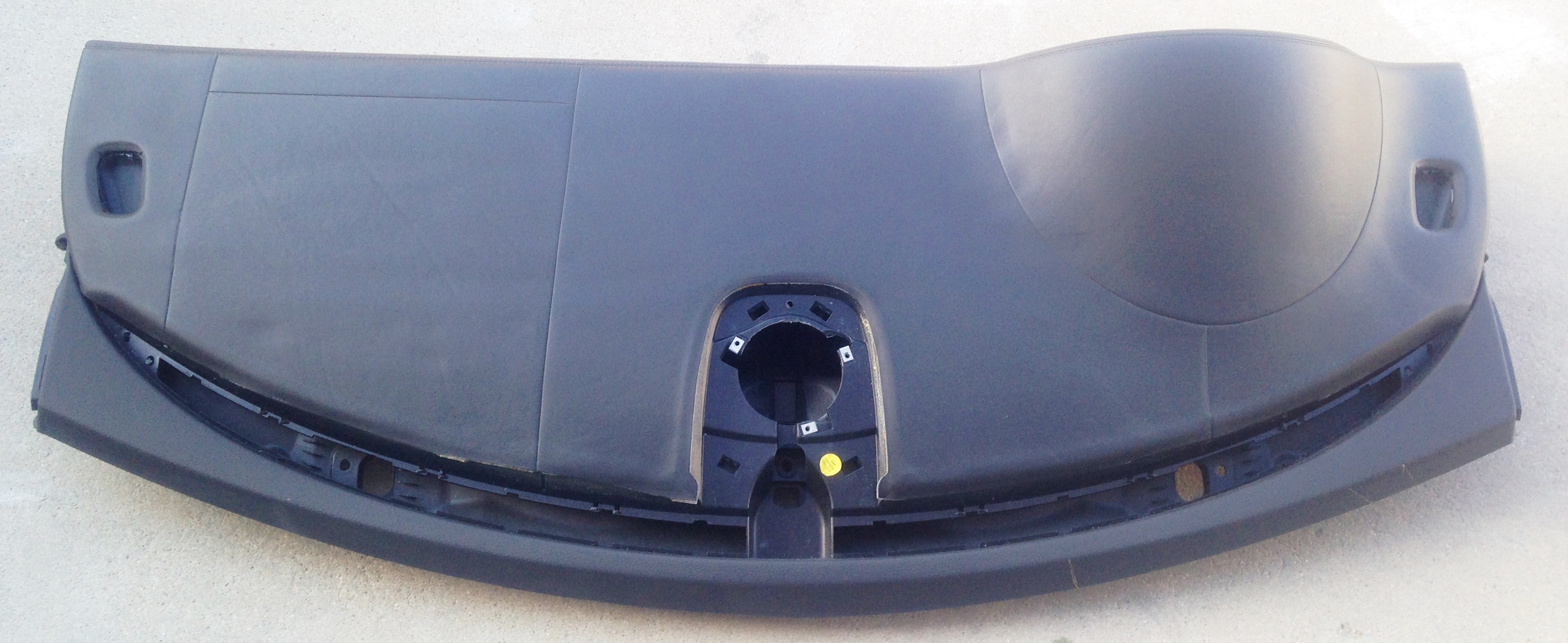

Buenas tardes!! ahora os adjunto unas fotos del desmontado, he despegado un poco más de lo que estaba para pegarlo bien, no se ha quedado perfecto, pero mucho mejor, he empezado por una parte. No se ha quedado perfecto del todo porque se ve que hacía ya tiempo que estaba la burbuja y el cuero está un poquito estriado, he conseguido dejarlo liso completamente, ahora lo limpiaré y nutriré y creo que mejorará aún más!!

buen curro bravoooooo

Hola Ecabanes,
La verdad es que le has echado "un par" levantándole la piel al gato. Parece que vas a arreglar el problema con esa cirugía. "El que no se moja, dicen, no cruza el mar".
Me gustaría ver fotos de cómo te han quedado las llantas. También las tengo un poco machacadas.
Suerte con el "lifting".

Buenas;
Ya he reparado el salpicadero, al final he visto y comprobado que lo mejor era desmontar el salpicadero totalmente, no es tan complicado; lo que es complicado es la semana que me ha llevado el pegado y estiramiento con calor de la piel.
Aprovecharé para arreglar un motorcito de las salidas de aire; quiero también cambiar por led las luces interiores, actualizar el navegador, y pegarle una limpieza y nutrición al cuero; éste verano ha sufrido, 3 meses bajo el sol gaditano, razón por la que se había levantado más la piel del salpicadero...
Os dejo el resultado antes de montar.

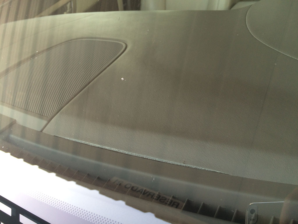

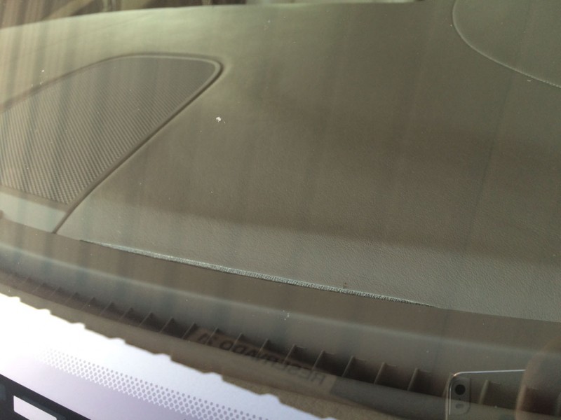

Hola a todos!
Estoy volando disfrutando mi soñado XF, lo acabo de adquirir (Chile) es del año 2011 y tiene a penas 29.000 km , me hicieron un gran descuento por que tiene exactamente el mismo detalle que Ecabanes. Se levanto el cuero un poco mas que el ejemplo de arriba, no me he atrevido a hacerle nada hasta que vi este foro y este post donde se soluciona.
Pensaba inyectarle pegamento con agujas medicas pero al parecer al retirar el parlante central se puede acceder bien a la base, acá una pregunta.. alguien tiene o sabe como paso a paso debo retirar el salpicadero? me da miedo dañar los detalles de aluminio.
