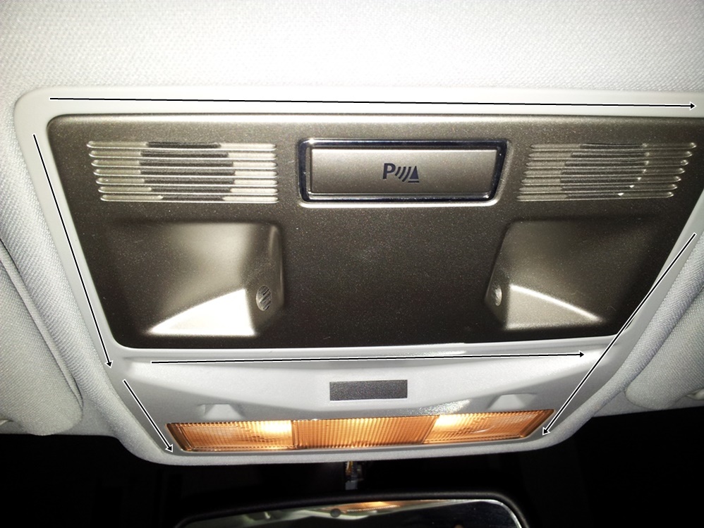

.pablo.
Mensajes: 84
Registrado: 14 Mar 2013 00:34
Re: Luces del interior
Mensaje sin leer por .pablo. »
... os marco donde van las presillas
que encajan el conjunto al techo
para actuar directamente sobre ellas
y torsionar lo menos posible el mismo.
yo recomiendo usar algo fino para
meter en la junta pero ancho para
que haga la menor presión posible en
el techo para no dejar marcas, p.e.
un destornillador plano ancho pero
bien afilado.
Imagen

.pablo.
Mensajes: 84
... OJO !
una rectificación:
las presillas están solo en en los
círculos traseros, junto a los sensores.
los círculos delanteros señalan donde
están los otros dos anclajes.
debemos meter el destornillador en los
dos círculos traseros, bastará soltar
medio cm de cada lado y ya saldrá todo
ésta sería la pieza por el reverso:
Imagen
