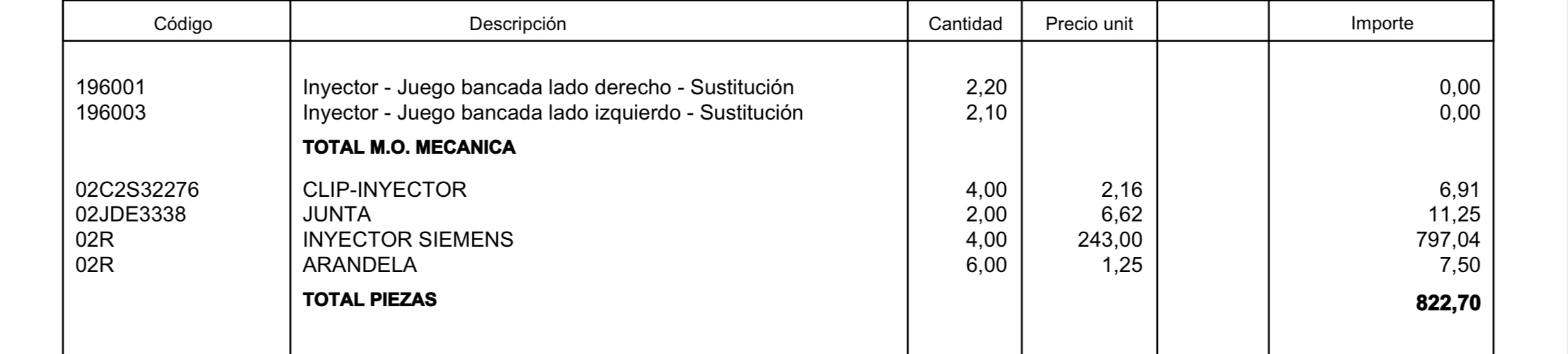

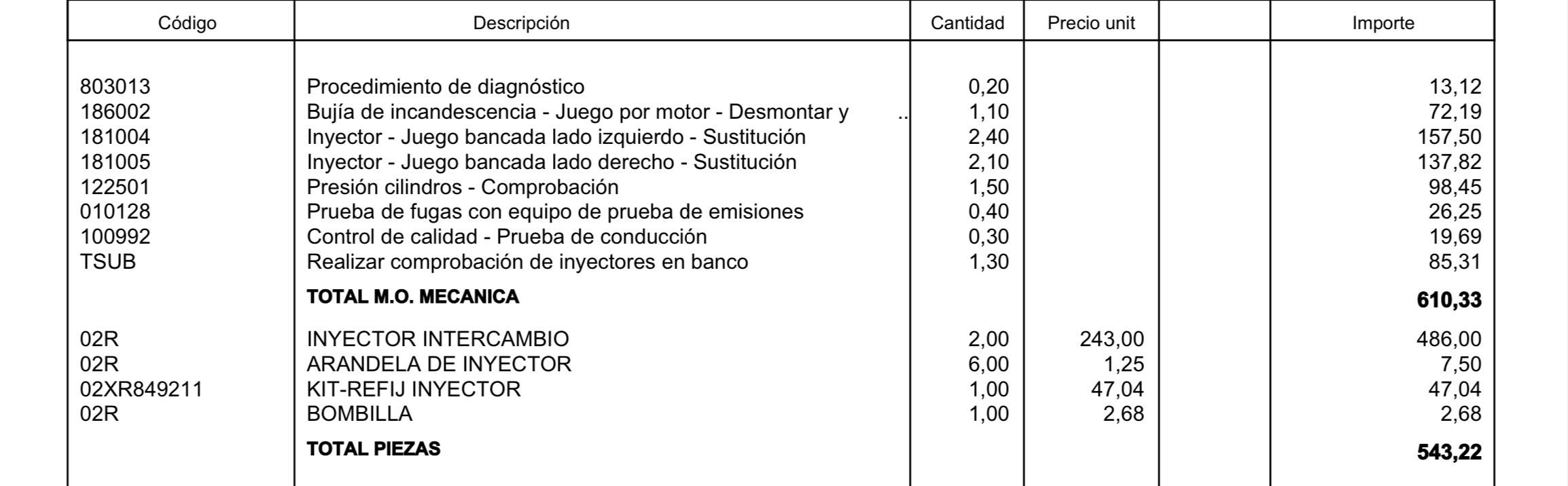

Al final se sustituyeron los 6 inyectores. Podrás observar que en la primera factura aparece INYECTOR DE INTERCAMBIO 2 unidades a 243€/ud, y en la segunda aparece INYECTOR SIEMENS 4 unidades a 243€/ud. Entiendo por tanto que no debo preocuparme por las toberas de los inyectores, ¿correcto?
