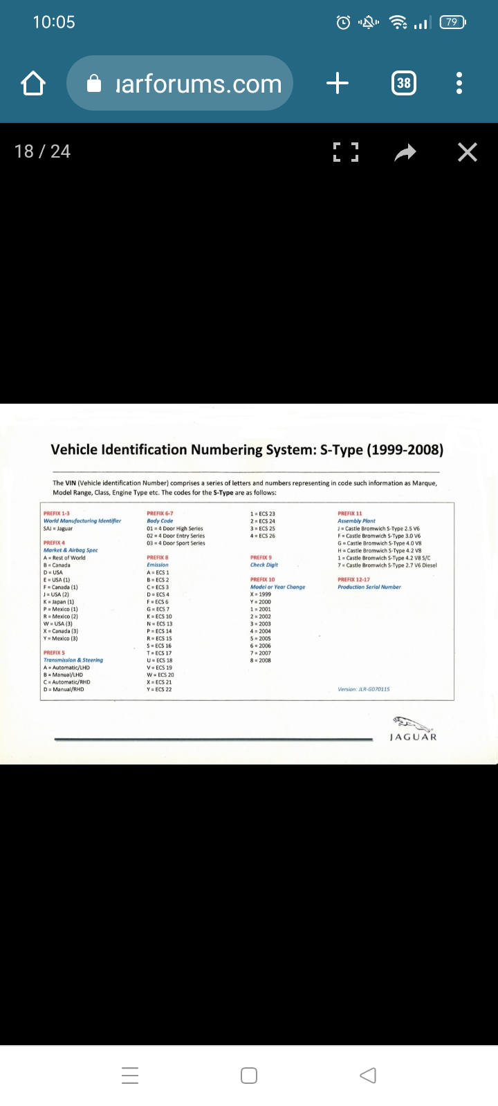

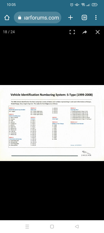

Me respondo a mi mismo con el vin. Mi coche es "rest of the world", no tiene una codificación especial en este sentido. Model year 5 y ECS20.
A ver si puedo averiguar que implica este ECS20.

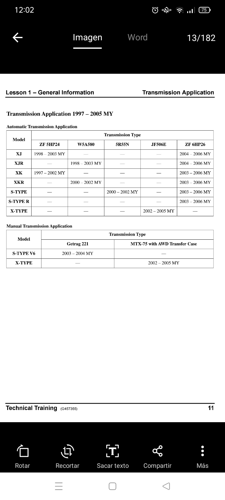

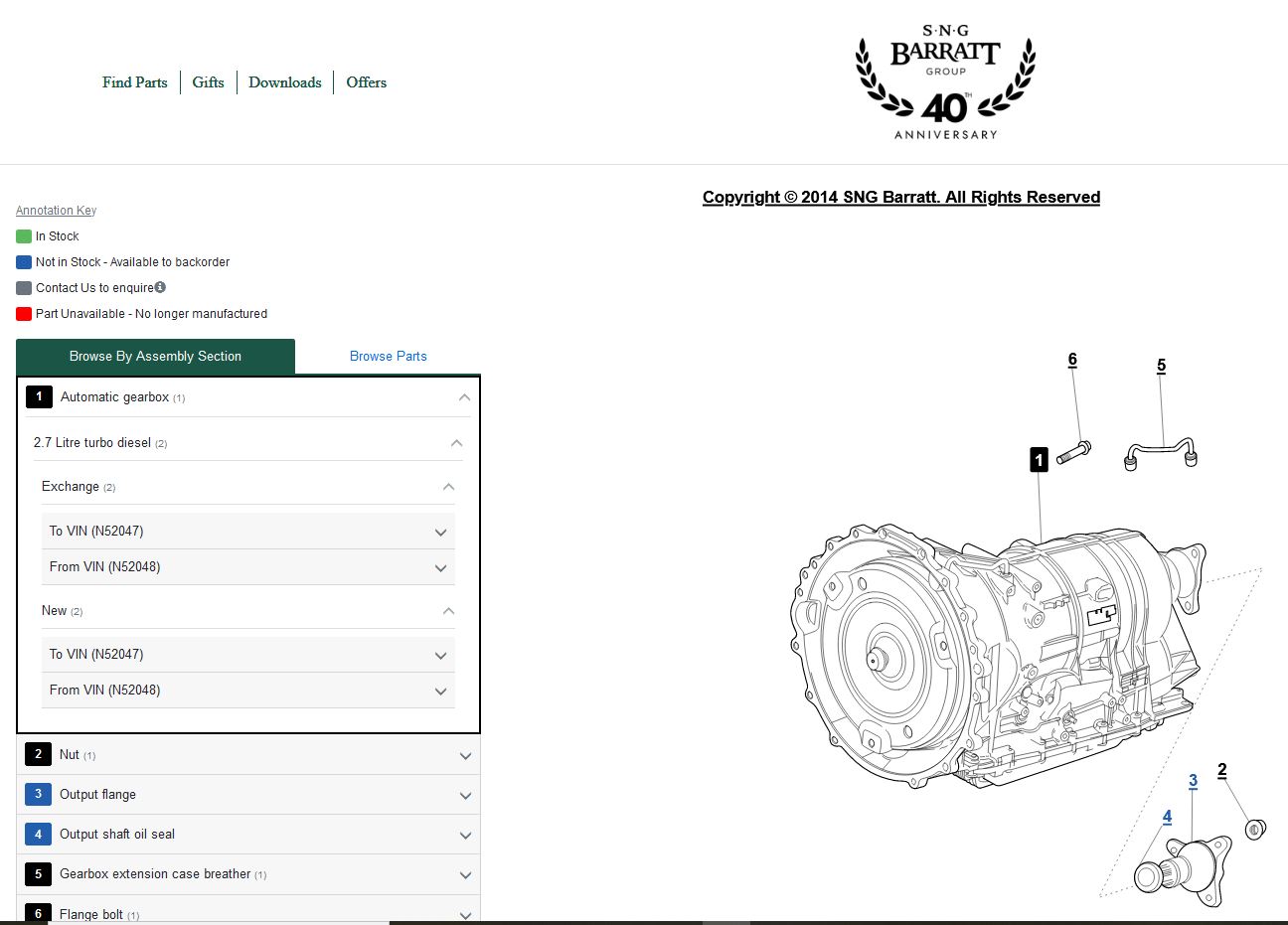

X204 y X206 si son distintos a nivel de gestión del motor, porque el primero usa inyectores de un tipo (EURO3) y el segundo de otro (EURO4). Si te conectas al JEPC de SNGBARRATT, busca los códigos para el PCM (Powertrain Control Módule para diésel, distinto del ECM para gasolina), funcion del Model Year, incluso para el X206).
Para la caja de cambio automático también hay diferencias, función del número de serie (anterior y posterior a X206):
https://www.sngbarratt.com/English/#/uk ... 5B12992%5D
Echale un vistazo a la documentación de formación, que hay un manual que explica las diferentes cajas de cambio que ha montado Jaguar:
http://jagrepair.com/JaguarTrainingGuides.htm

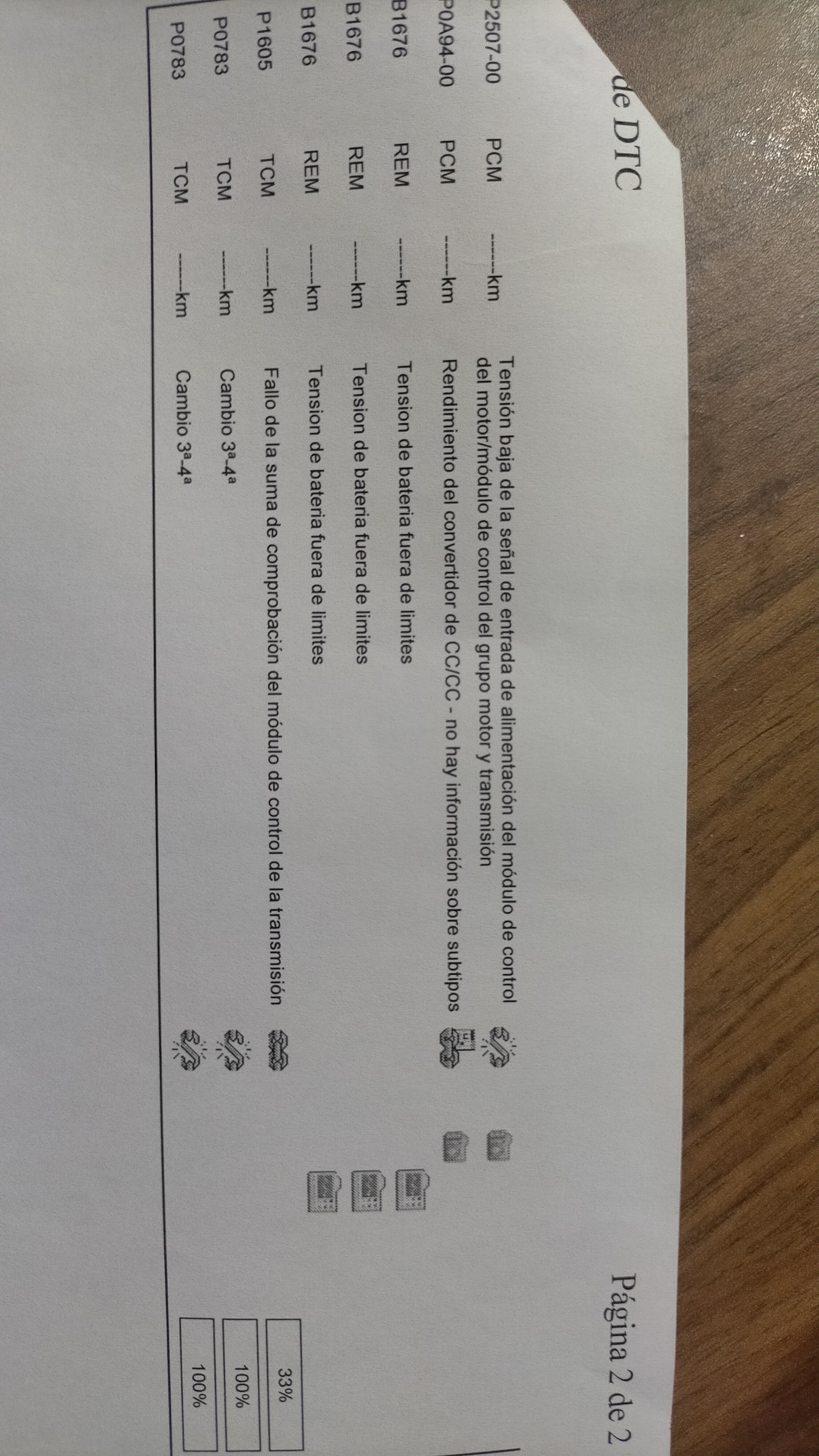

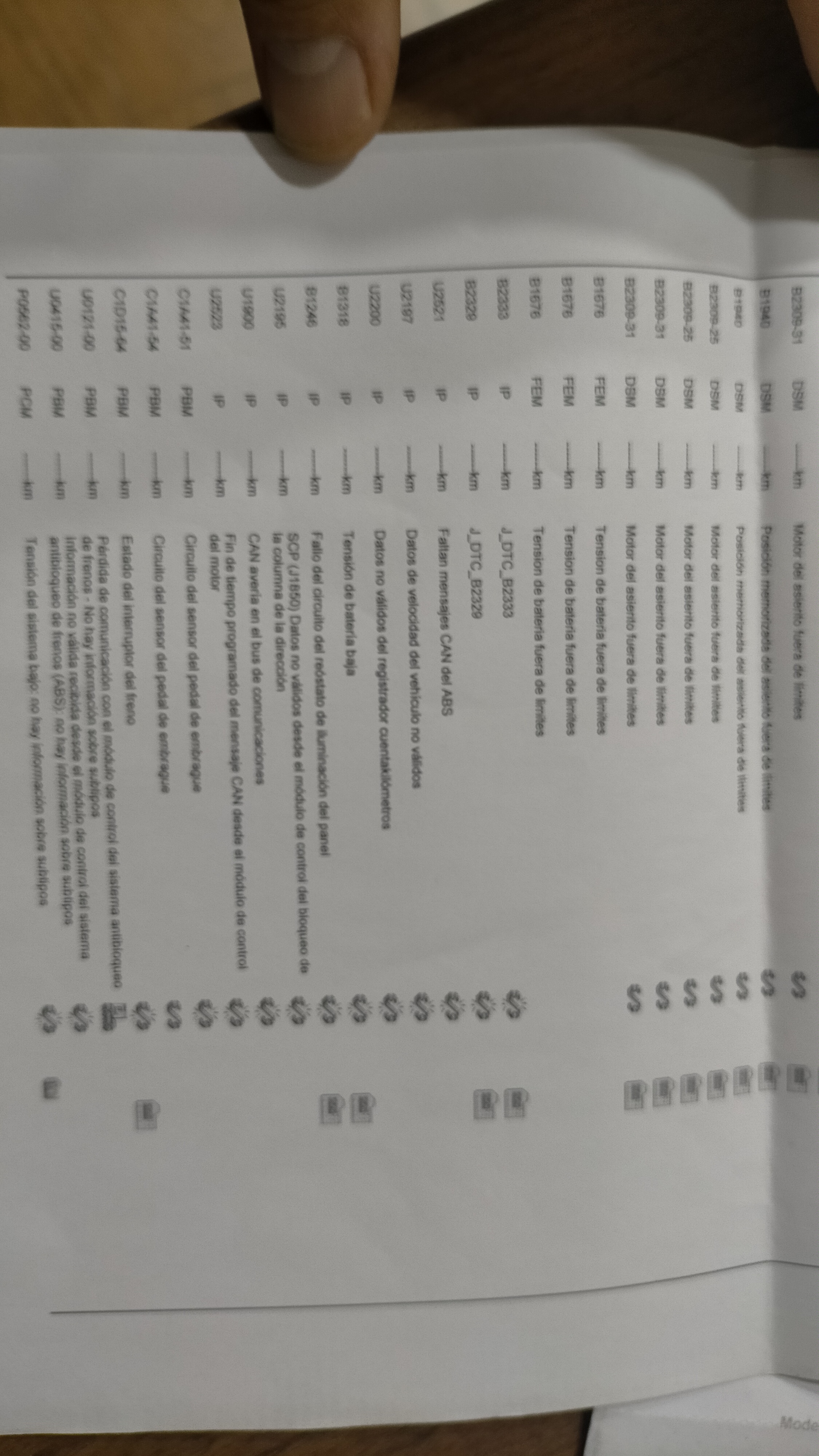

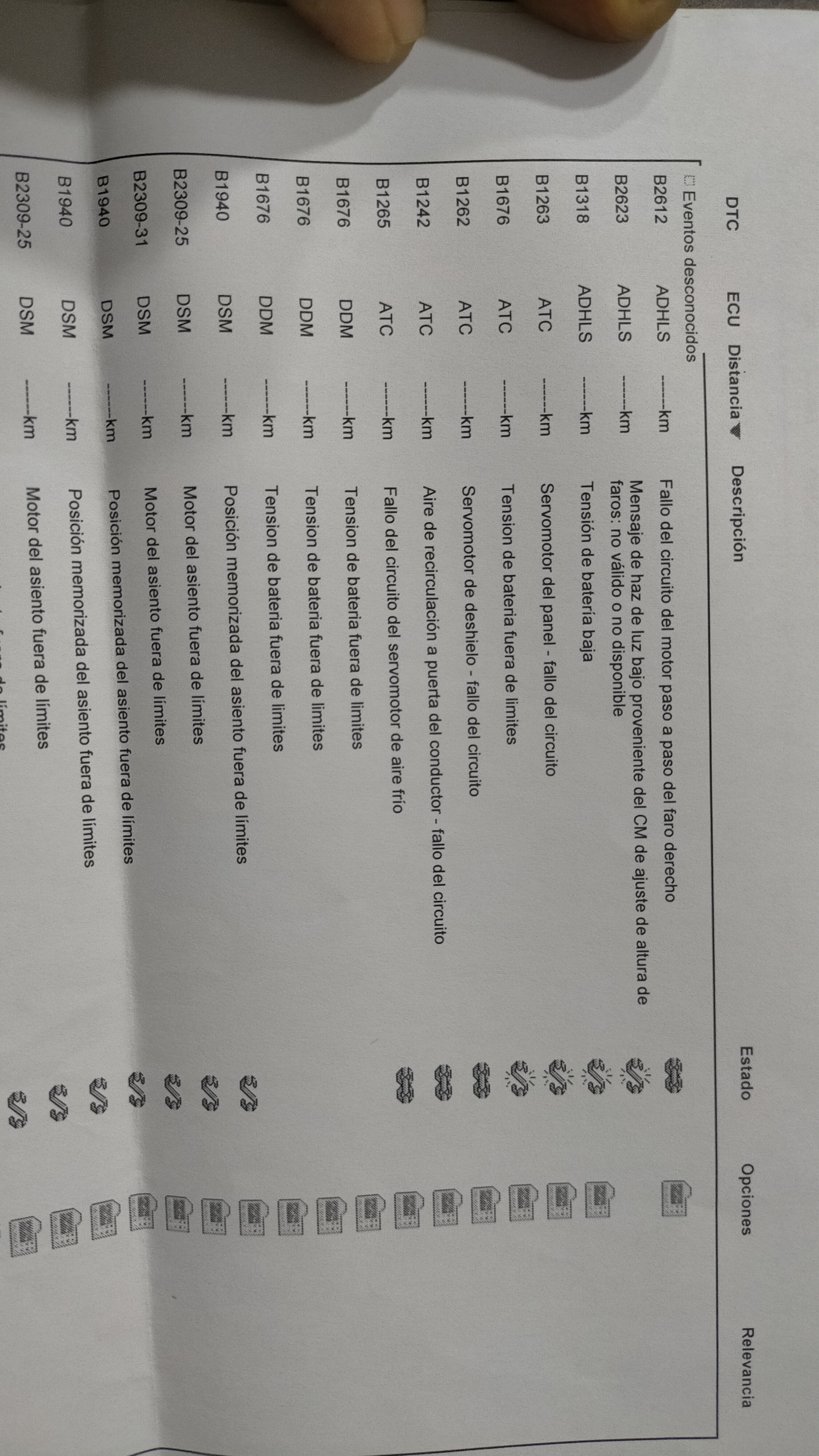

A ver si se adjuntaros bien las fotos de la lista de fallos que se detectó en casa oficial.
profe
Mensajes: 17
Registrado: 05 May 2021 22:05
Ubicación: Valencia
Re: Cajas de cambio compatibles
Mensaje sin leer por profe »
Siento no haber adjuntado estás fotos antes. Igual hubiera aclarado más datos.
Hola Profe,
Lo primero darte la enhorabuena por tener el vehículo en funcionamiento.
Revisa lo de las 2700 rpm, porque tiene pinta de que está activado el interruptor Sport, que lo que hace es aumentar el valor de consigna de las revoluciones a las que realiza el cambio para contar con potencia de reserva. Sin que esté activado el botón S, a 2700 rpm, la velocidad debería ser de casi 170Km/h.
He localizado un par de manuales de la caja de cambio automático ZF 6HP26, que no se si tienes ya:
https://hiltoncamons.yolasite.com/resou ... ronics.pdf
https://hiltoncamons.yolasite.com/resou ... ission.pdf
