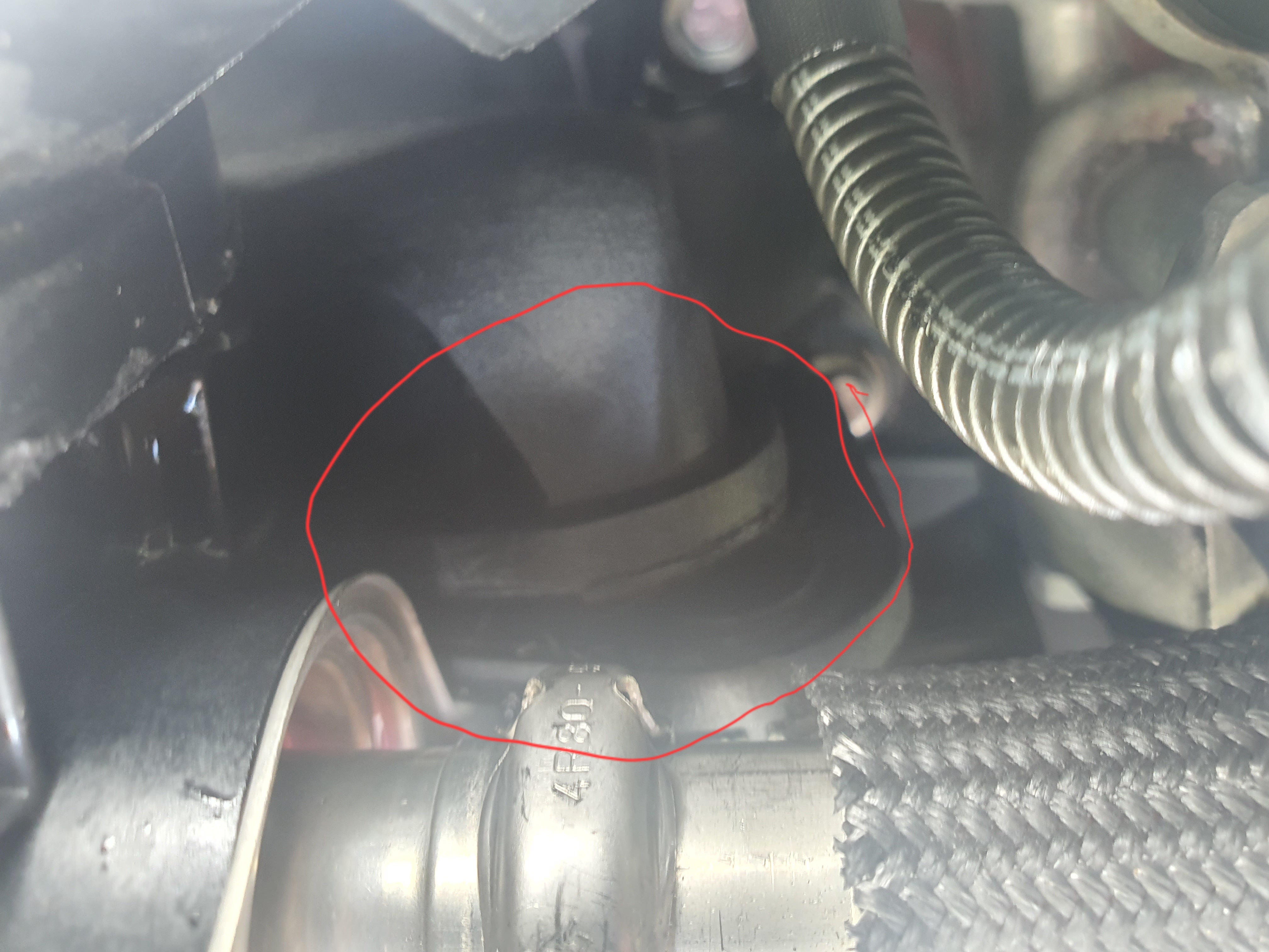

Hoy por la autopista me salió el mensaje LEQUIDO DE REFRIGERANTE BAJO paro abrí el cabo había agua por todos lados, mirando resulta es la carcasa del termostato ( creo que así le llama) , adjunto fotos
Porfavor algún link donde la puedo comprar , la monto yo mismo

Buscando en la web de SNGBARRAT, el termostato+contendor (parece ser una pieza única), devuelve esta referencia:
https://www.sngbarratt.com/English/#/UK ... 203249134)
El conducto de entrada, que se suele romper en la unión por estampación de las 2 partes que lo forman, la referencia es esta:
https://www.sngbarratt.com/English/#/uk ... mbly/32414
Tienes que seleccionarlo, función del VIN de tu vehículo.
Cuando casca alguno de estos 2 elementos, es porque el electroventilador no gira a las revoluciones que debe, porque se ha degradado el rotor de iman permanente y ha perdido capacidad magnética y el motor se calienta más de lo que debe. El forero Machete ha escrito una post sobre la sustitución en el motor 2.7D V6 de su XF. Sugiero leas los 2 artículos que escribí cuando cascó el de mi S-Type 2.7D V6. Están al final del último artículo que he escrito:
https://www.forojaguar.com/foro/downloa ... 2bd59e4025
Una vez tengas la referencia de la pieza que vayas a sustituir, la buscas en Google.

Muchas gracias Javier siempre nos ayuda , la pieza está comprada , llega lunes y a montarla
Muy amable
