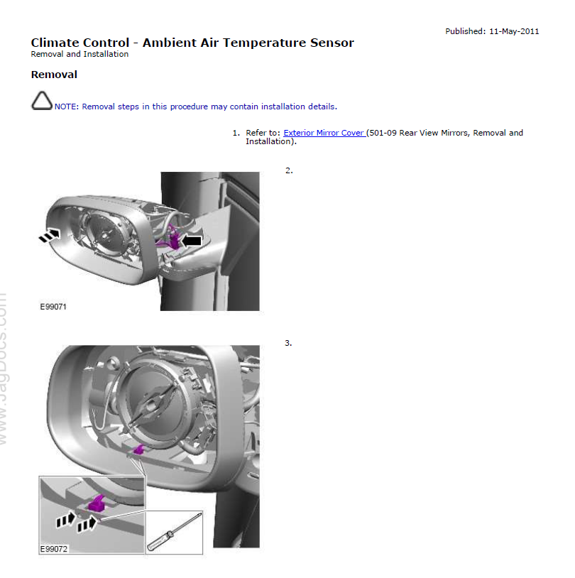

Si está estropeado el sensor de temperatura, ubicado en el espejo retrovisor, no hay que haber pasado por el MIT (Instituto Tecnológico de Masachuusetts) para saber que se sustituye dicho sensor y no el espejo entero. Su referencia es C2Z5465. Cuesta unos 40€ en cualquier concesionario oficial:
https://www.sngbarratt.com/de/#!/Deutsc ... c3cb38a966
En la página 2398 del manual de taller describe como sustituirlo.

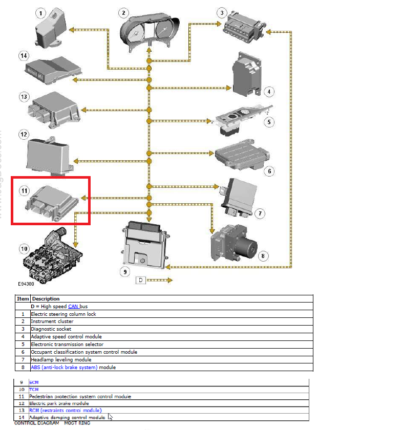

Mirando un poco el manual
El sistema de protección de peatones, no parezca que tenga mucho que ver con el problema de la temperatura exterior y fallo incorrecto del modulo de climatización.
Yo en primera instancia en el tema de peatones me fijaría si hay algún problema en los cables que van al modulo desde los acelerómetros y percutores, el punto más débil parece ser los acelerómetros por toques paragolpes por donde están ubicados.
Si el error no se hace permanente me tocará mirarlo, lo curioso es que una vez lo comenté en la Quiato, me comentaron no sé que suciedad y me desapareció durante unos meses. Culpa mía no haber prestado atención

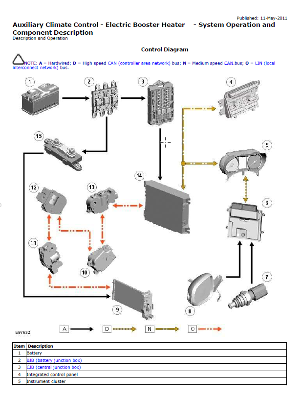

Re: Temperatura exterior y sistema peatones
Hola OCOLLADO:
Mi recomendación es que resuelvas el mal contacto del sensor de temperatura ambiente, ubicado en el espejo del lado del conductor, porque sirve para establecer el comportamiento del sistema de climatización del vehículo, que tú puedes controlar en cierta forma, pero también sirve para activar las resistencias asociadas a los espejos, con el fin de desempañarlos cuando la temperatura exterior es muy baja.
La documentación que tienes que usar es la siguiente:
- Manual de taller del XF motor 3.0D V6:
https://hiltoncamons.yolasite.com/resou ... Manual.pdf
- Manual eléctrico del XF Model Year 2010:
http://jagrepair.com/images/Electrical/ ... ob%201.pdf
- Manual de formación de Jaguar para sus técnicos:
Si bien el manual eléctrico es muy malo (respecto de lo que nos tenía acostumbrados Jaguar), tiene una cosa buena y es que usa las mismas referencias para las mismas secciones, correspondientes a los mismos subsistemas. En el caso que nos ocupa "501-09" Rear View Mirrors. Buscando en el manual de taller, puedes ir luego al manual eléctrico (desafortunadamente no funcionan los hiperenlaces en el manual eléctrico).
Si vas en el manual de taller a la sección "501-9: Rear View Mirrors" y pinchas en el hiperenlace, se va a la página 2501. Si empiezas a leer y llegas hasta la página 205, te encuentras con este párrafo:
The LH door mirror incorporates an ambient air temperature sensor that is hardwired to the ECM (engine control module). The ECM is connected to the CJB and other control modules via the high speed CAN bus. The sensor provides information to the ECM that is then transmitted on the medium speed CAN bus for use by other control modules. On vehicles installed with a high-line instrument cluster, the CJB transmits the temperature signal to the instrument cluster that provides a display of the ambient temperature to the driver.
Que, traducido conceptualmente, indica que en el retrovisor izquierdo incorpora un sensor de temperatura ambiente, que está conectado con cables directamente al ordenador ECM (ordenador que controla el motor y la inyección) y que dicho ordenador ECM está conectado con el ordenador CJB (ordenador que controla la distribución de energía eléctrica en el vehículo) y a otros ordenadores, usando el bus CAN de ALTA VELOCIDAD. Indica que el ordenador ECM envía la información obtenida del sensor de temperatura usando el bus CAN de MEDIA VELOCIDAD para que la usen otros ordenadores y en los vehículos dotados con cuadro de instrumentos de alto nivel, el ordenador CBJ le envía la temperatura al ordenador IC (controla el panel de instrumentos), para visualizar la temperatura ambiente exterior en el panel de instrumentos.
Como ver la arquitectura de control en el manual eléctrico del XF 2010, debe ser para los iniciados de la secta (vamos, que es una basura), hay que acudir al manual de formación para técnicos Jaguar, e ir a la página 385, ahí hay una representación, que por lo menos se entiende, en la página 385.
Obsérvese que al ordenador ATC (AUTOMATIC TEMPERATURE CONTROL MODULE) que controla la climatización, tiene conectados otros 8 ordenadores, usando bus LIN (Local Interconnect Network), que es un bus muy barato y es el que ha sustituido en control a todas las señales PWM (tren de pulsos modulados en ancho). Esto es para distribuir la lógica de funcionamiento sobre más elementos, con lo cual se disminuye el nivel de complejidad en la programación del software.
Volviendo al sensor de temperatura ambiente exterior, buscamos en el índice del manual de taller 412 01 Climate Control y avanzamos por el índice hasta Control componentes, porque el sensor de temperatura ambiente es un componente de control y pulsamos, nos lleva a la página 1911 y ahí tenemos todos los elementos del control de la climatización. Empezamos a leer y avanzamos hasta la página 1918, en el apartado Exterior Mirror Heaters, indica:
Operation of the exterior mirror heaters is fully automatic and not controllable by the driver. Exterior mirror heater operation is determined by ambient air temperature and windshield wiper status. When ambient air temperature reaches a pre-determined level, the ATC module broadcasts an exterior mirror heating request to the door modules over the medium speed CAN bus. On receipt of this message, the door modules provide feed and ground connections to both exterior mirror heater elements.
Que traducido conceptualmente indica que las resistencias que calientan los espejos retrovisores exteriores, se controlan de forma automática exclusivamente y que su activación depende del valor de temperatura devuelto por el sensor de temperatura ambiente. De ahí que sugiera resolver el problema. Si se ha roto o está a punto de romperse el cable en el mazo dentro del fuelle que conecta la puerta con el chasis, pues paciencia y o se sanean los cables (se sustituye el trozo roto por cables estañados, algo más largos, y aislados con funda retráctil en el interior del chasis y de la puerta (hay que minimizar el grosor en el fuelle para favorecer la bisagra), o se sustituye el mazo completo por uno nuevo, que es mi recomendación.
A la vez que he explicado la actuación a ejecutar, he intentado explicar la metodología de cómo moverse por la documentación técnica de Jaguar, que a partir de 2008 ha empeorado bastante. Claro que peor lo tienen los de los modelos posteriores a 2012, que ni siquiera tienen docuemntación (XE, nuevo XF, F-Pace, etc.).
