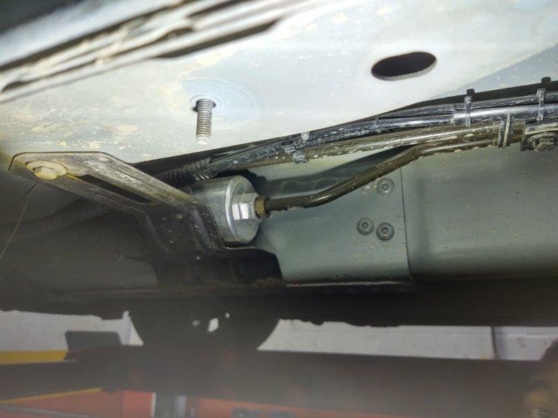

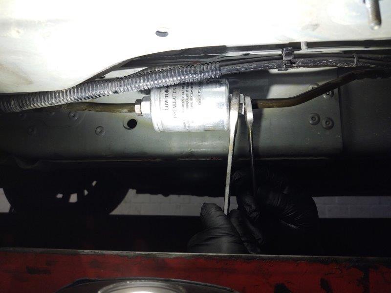

Bueno, ya he realizado la revisión completa de mi XJ ,en el taller de Pablo, incluida caja de cambios, con lifeguard 6 y conector electrico, y como siempre el aceite transparente y los imanes del filtro sin nada de nada.
tambien filtro de gasolina que hay que desmontar carenado de bajos izquierdo.

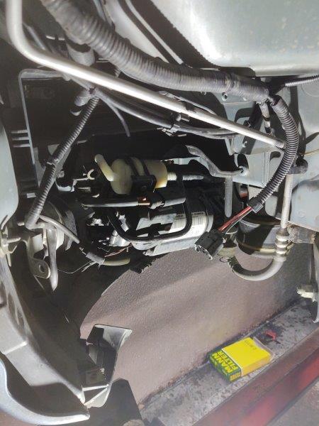

Y lo mas importante, he cambiado el segmento del compresor de aire de la suspension, ya que cuando le daba caña en puertos, me aprecia fallo de suspension y lugo al parar se apagaba y no daba ningun error en ECU. Es una reparacion sencilla y creo que se solucionara el error. La bomba va en la aleta delantera derecha y hay que quitar la tuberia de entrada de aire al sistema (facil) y la tuberia de salida de aire comprimido, con mucho cuidadoooooo...

Re: Revision completa XJ y cambio segmento aire suspension
muy contento, hoy he pasado ITV , y como desde el 2004,y en todas , "0" fallos.
Despues de cambiar el segmento, ya al arrancarlo en frio despues, de al menos 24 h, ya no oigo ese "tack, tack, tack", muy debil que venia de la bomba de aire de suspension y luego lo he llevado por curvas y no se ha encendido el piloto de fallo de aire.
, reparacion sencilla y en este caso muy economica.

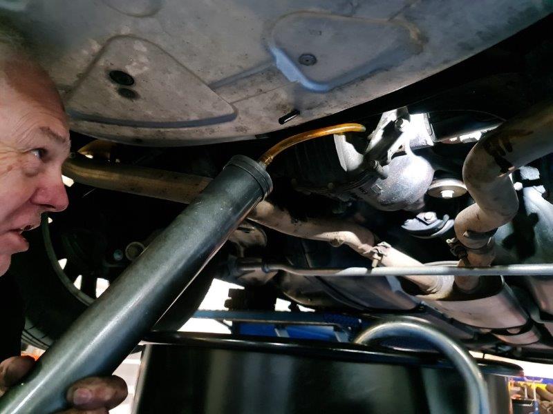

Tengo una duda: en la última foto, ese chorro de aceite es del motor o del cambio? Porqué lo veo muy amarillo, y yo creía que el atf de la caja automática suele ser de color rojo.

Es el fluido de la caja de cambios y uso siempre ZF lifeguard 6, que es de este color, efectivamente algunos fluidos ATF, son de color rojo, pero el lifeguard no.
Respecto a la suspension de aire, yo siempre lo he comentado tambien, no hay que tenerle miedo , lo mas que puede pasar en un amortiguador o el segmento del compresor.
Un aortiguador, efectivamente es muy costoso , unos 1500€ cada uno , si pones unos Arnott, unos 800€, pero la verdad es que no se suelen ir y duran mucho. A mi se me fue uno sobre los 130.000km, y tenia tres opciones, originales 1500€, chinos 350€ (ni loco) y desguace bueno 150€, y esta fue la opcion.
Respecto a la bomba, para mi la mejor opcion es cambiar el segmento del compresor, es una labor sencilla , de mas o menos una hora y un conste irrisorio, claro esta, si esto lo haces en un taller de confianza y "dirigiendo", al mecanico, con el libro de taller.
Otra opcion es cambiarla entera , que creo son unos 800€ mas mano de obra .... y aui tambien , OJO no montar las chinas, ....que tambien las hay

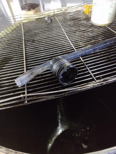

Cuando dices un segmento te refieres a una torica o una junta de goma? Mañana voy yo a sevilla a cambiar fluido filtro y conector a la caja de cambios y me quito ya una cosa mas, ya os contare que tal, es un especialista en cambios de sevilla muy reputado.

son dos cosas distintas
1.- caja de cambios, cambiar fluido , filtro y conector electrico , que es esa especie de cilindro hueco.

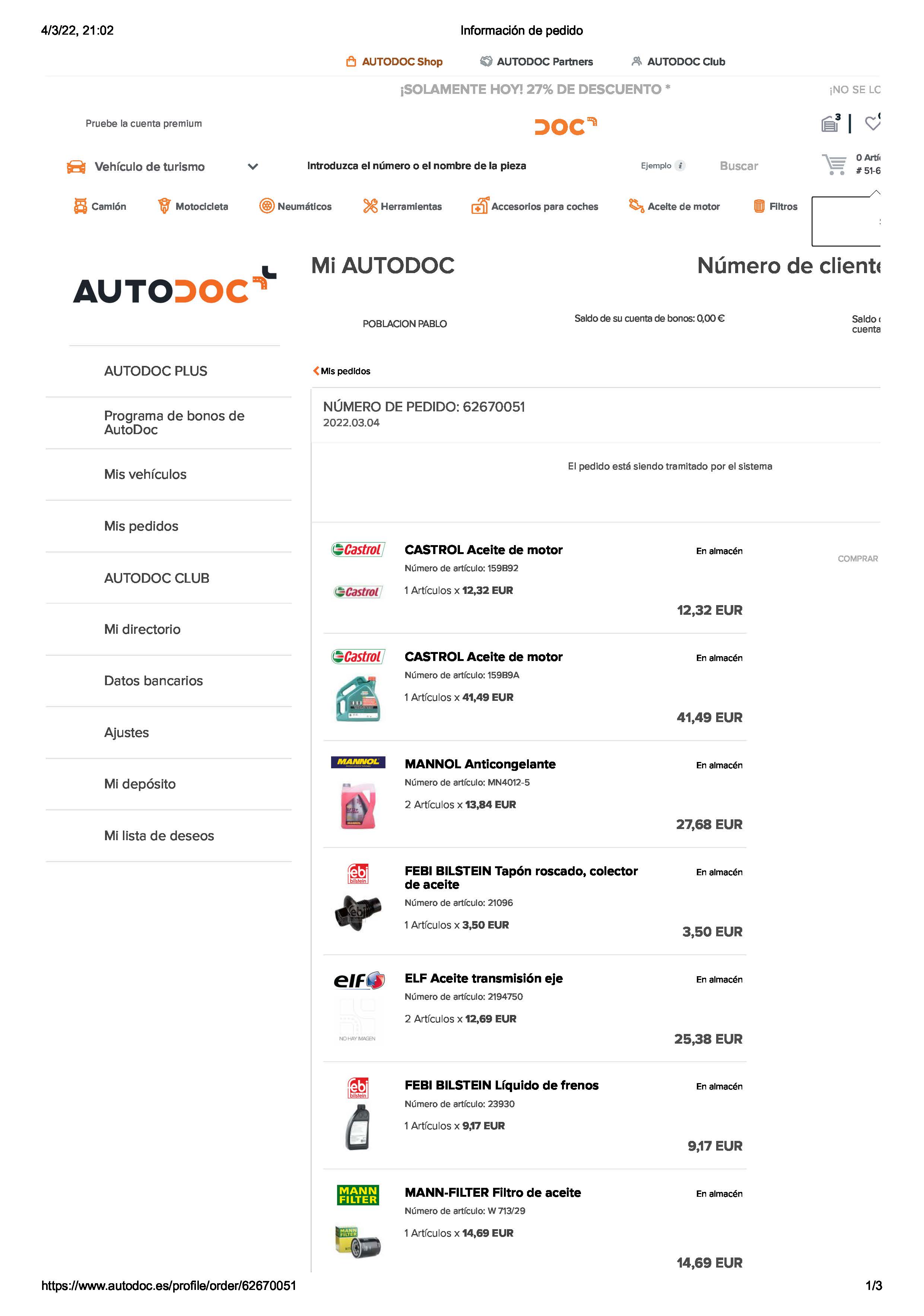

yo compre este kit y luego el fluido original ZF ligfeguard 6
https://www.autodoc.es/zf-getriebe/8815875
2.- Segmento del compresor de la bomba de aire del sistema de suspension, al final o si o si se va y o cambias solo segmento o cambias bomba entera.

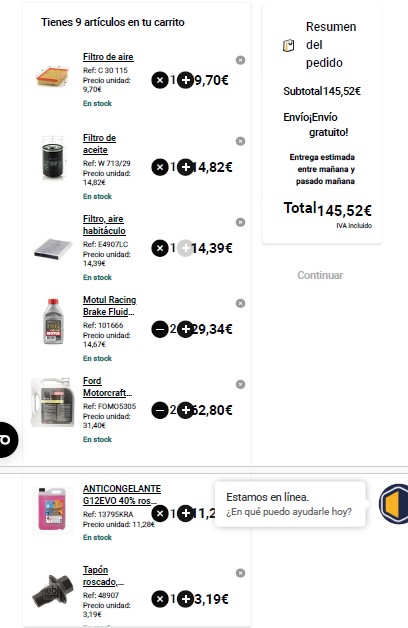

dentro de poca , otra revision, casi fulll.... lista de pedido v8 gasolina, 157€, luego, mas, mano de obra...

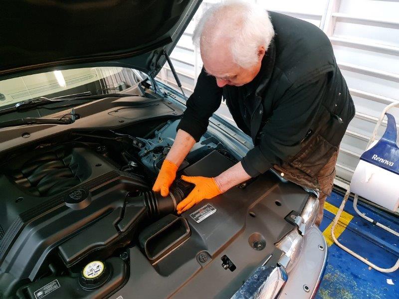

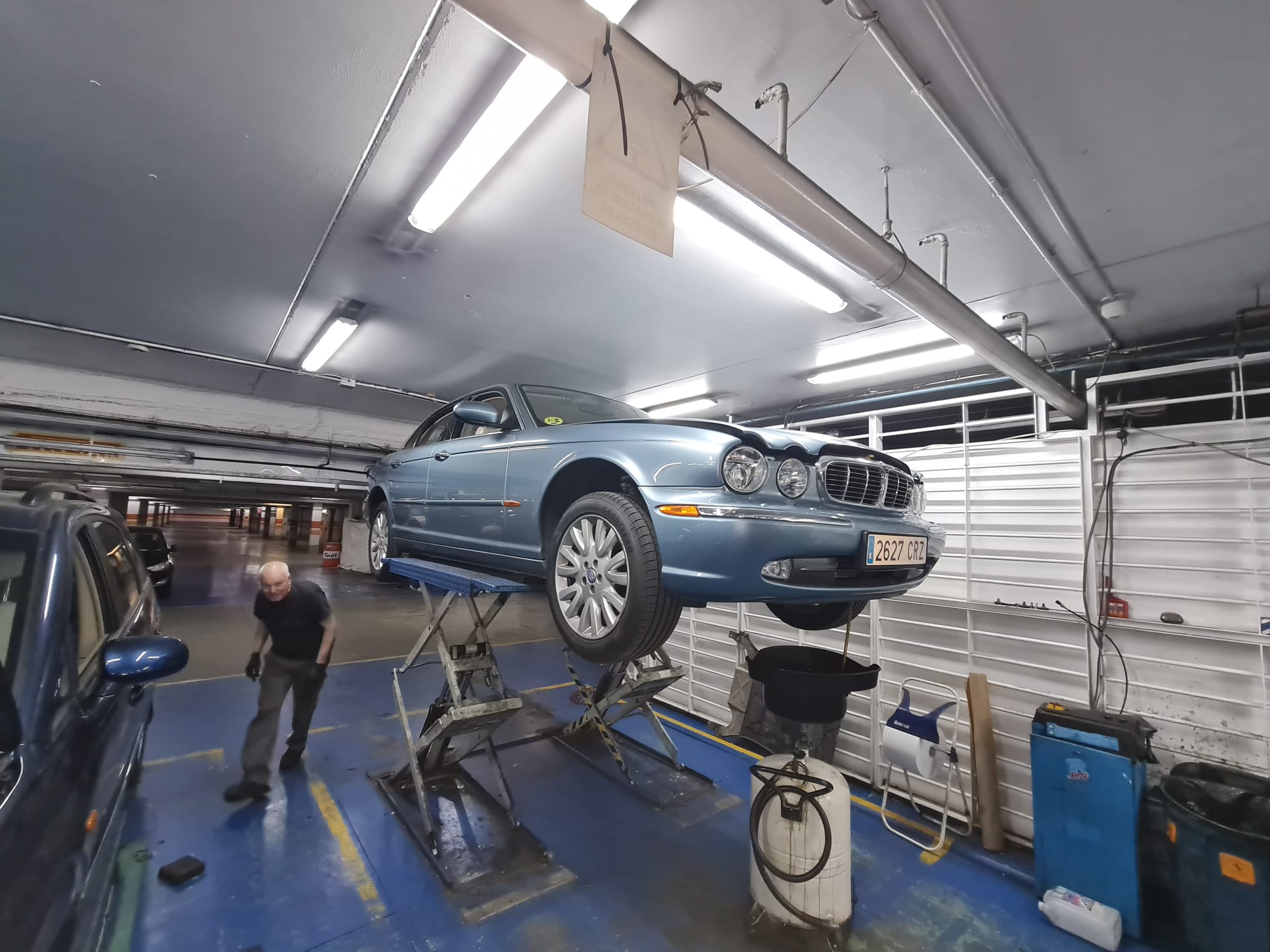

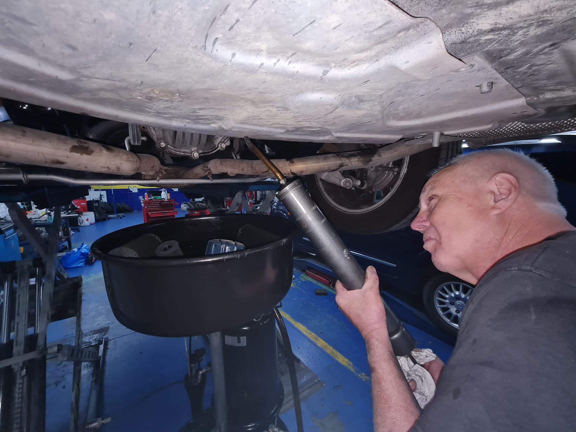

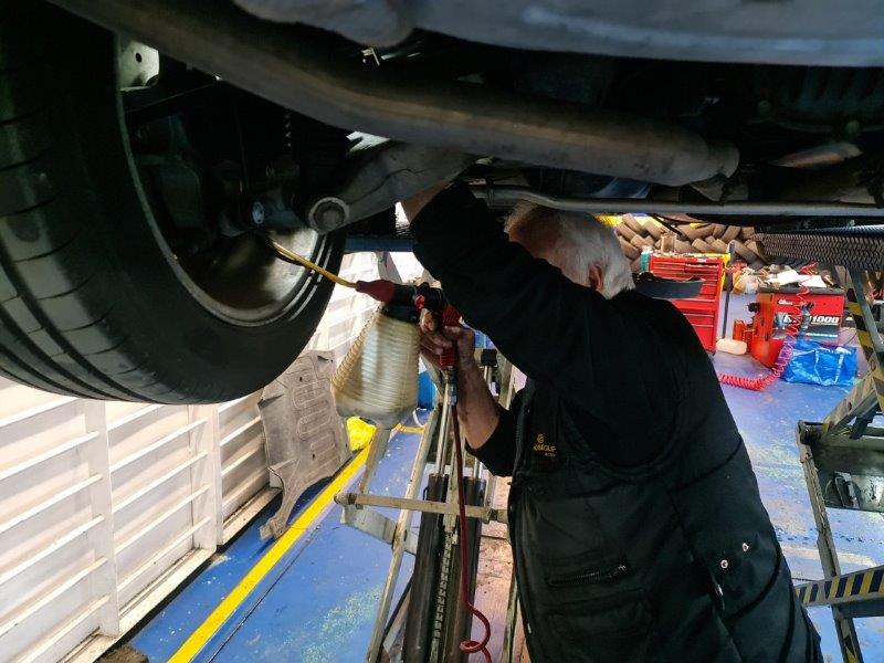

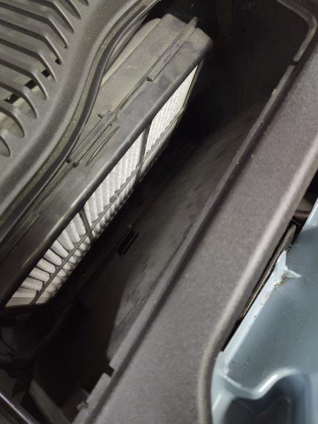

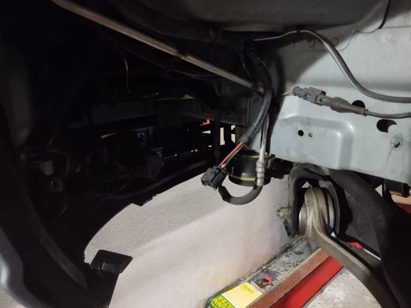

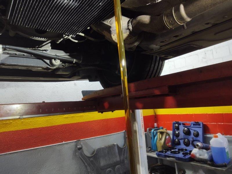

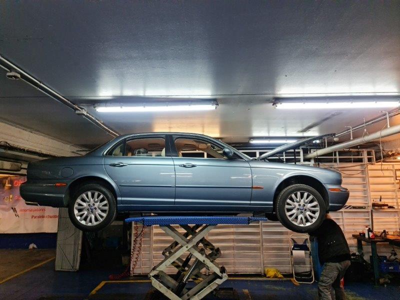

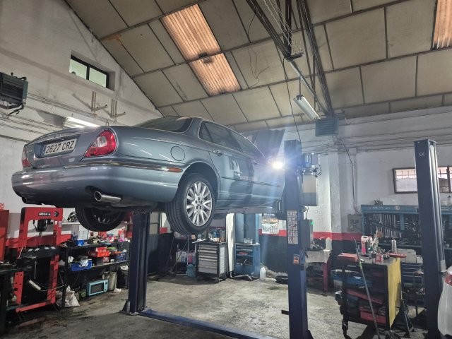

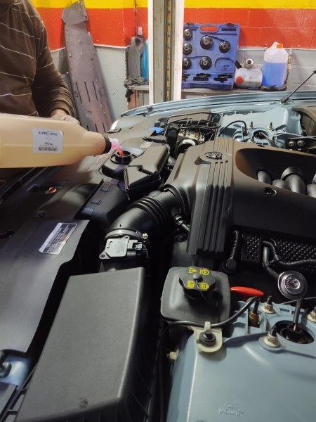

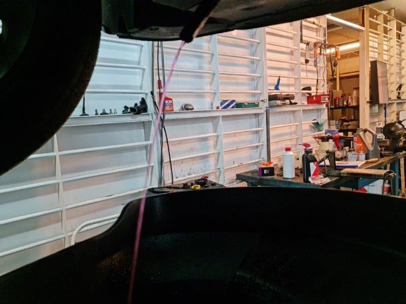

Ya de vuelta le, he realizado la revision de los dos años :
- cambio aceite y filtro motor
- filtro de aire
- filtro de polen
- cambio de fluido de frenos Dot 4 Plus, purgando en su orden correcto

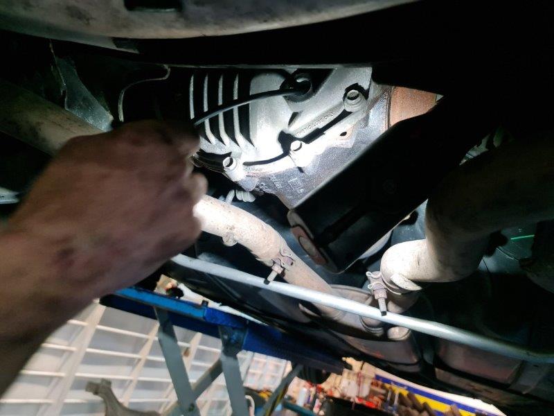

- cambio de aceite grupo trasero, sacandolo con chupona e introduciendolo con jeringa
- cambio de fluido de direccion , dexron III
- cambio de liquido refrigerante
os dejo unas fotos, por supuesto, teniamos un buen ayudante,... Fifty

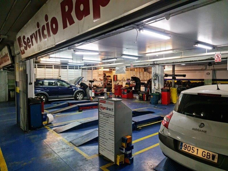

que taller es ese que llevas el coche? si tienen ya experiencia en este coche es un detalle importante, saludos
- Mensajes: 9213
es un servicio multimarca , que esta en un centro comercial de Alcala de Henares, ahora esta Agustin, que tubo muchos años su taller propio, y hasta que se juvile, esta alli.
Si conoce este vehiculo y para una revision entera de fluidos, es perfecto , ademas puedes llevar tus propios liquidos.

Querdio amigo. A que te refieres con "en su orden correcto" en el purgado de aceite de liquido de frenos? gracias

si hay que empezar a purgar en este orden , segun manual de taller, trasera der, trasera izq, delantera der, delantera izq.
El purgado del circuito de frenos, independientemente de la marca o modelo del vehículo, siempre se hace empezando por el circuito hidráulico más largo y finalizando por el circuito hidráulico más corto.
Como el volante de los vehículos en España, está del lado izquierdo, la bomba de freno está del lado izquierdo, por tanto el circuito hidráulico más lejano es la rueda trasera derecha, después va la trasera izquierda, después la delantera derecha y por último la delantera izquierda, como muy bien ha indicado TheShadow.
