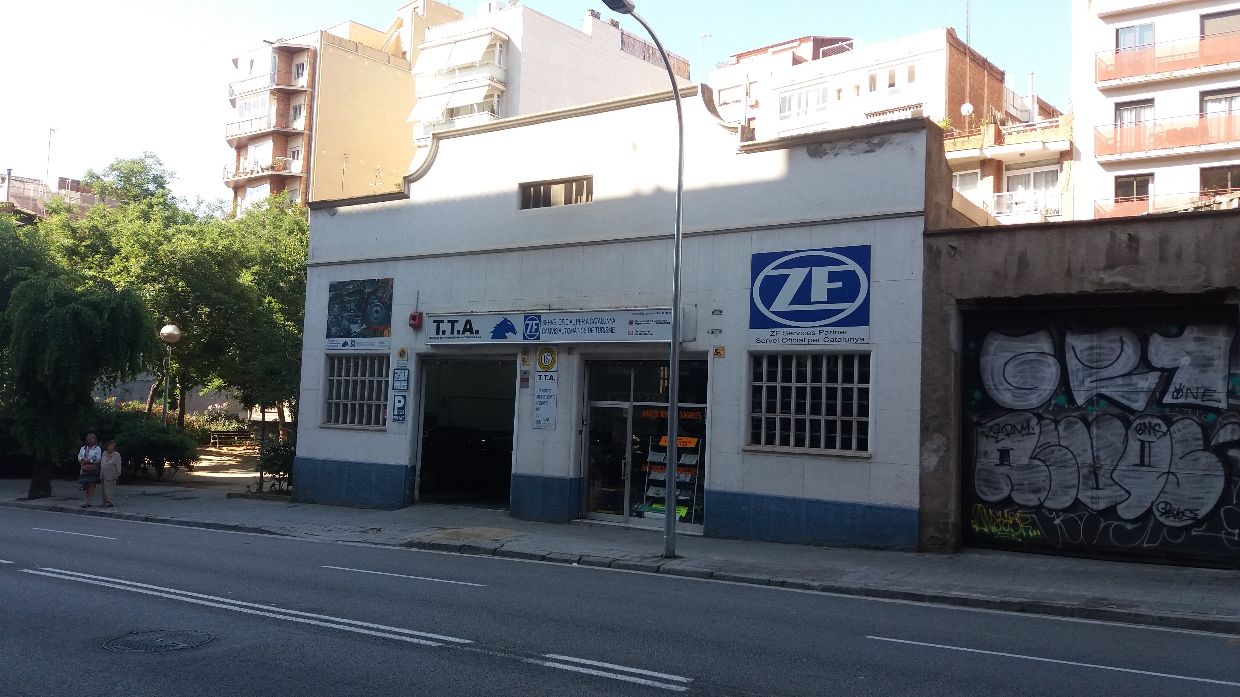

Primero de todo, y muy importante: llévalo a un especialista con experiencia probada en cajas automáticas, pues el mantenimiento es un proceso algo delicado y no todos los mecánicos entienden de eso. Lo ideal es un concesionario oficial ZF, que es la marca que ha fabricado tu caja. Si no lo encuentras en Málaga, vale la pena ir a Sevilla aunque sea solo para eso. Los buenos profesionales tienen una máquina llamada de diálisis, que va metiendo ATF nuevo a medida que saca el viejo. Eso es mucho mejor que abrir el tapón de drenaje, pues con eso solo sacarás la mitad y seguirá habiendo mucha porquería en la caja. El fluido ATF se saca y se mete por unos tubos que lo llevan a un radiador especial para que se refrigere. Hay que meterle el fluido estrictamente especificado por Jaguar para ese modelo. No te la juegues poniendo otro, por mucho que te digan que es bueno. Aparte del ATF, hay que poner también un filtro nuevo y reemplazar un conector eléctrico de plástico que cuando envejece suele gotear.
En Barcelona me cobran €400 por todo el proceso. Algunos lo pueden encontrar caro, pero yo lo considero calderilla cuando pienso en el fortunón que cuesta arreglar esas cajas cuando se estropean. Pero si le haces el mantenimiento en el kilometraje requerido, no se suelen estropear nunca.

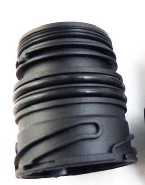

ALGUNA FOTO DEL conector eléctrico de plástico que HAY QUE SUSTITUIR?
MAS QUE NADA POR SABER SU ASPECTO.

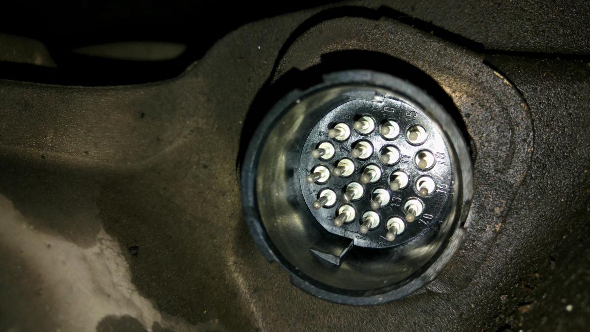

aqui tienes el conector que es el cilindro, el cual va entre la caja y su cable de conexiones, sale levantando una pestaña
