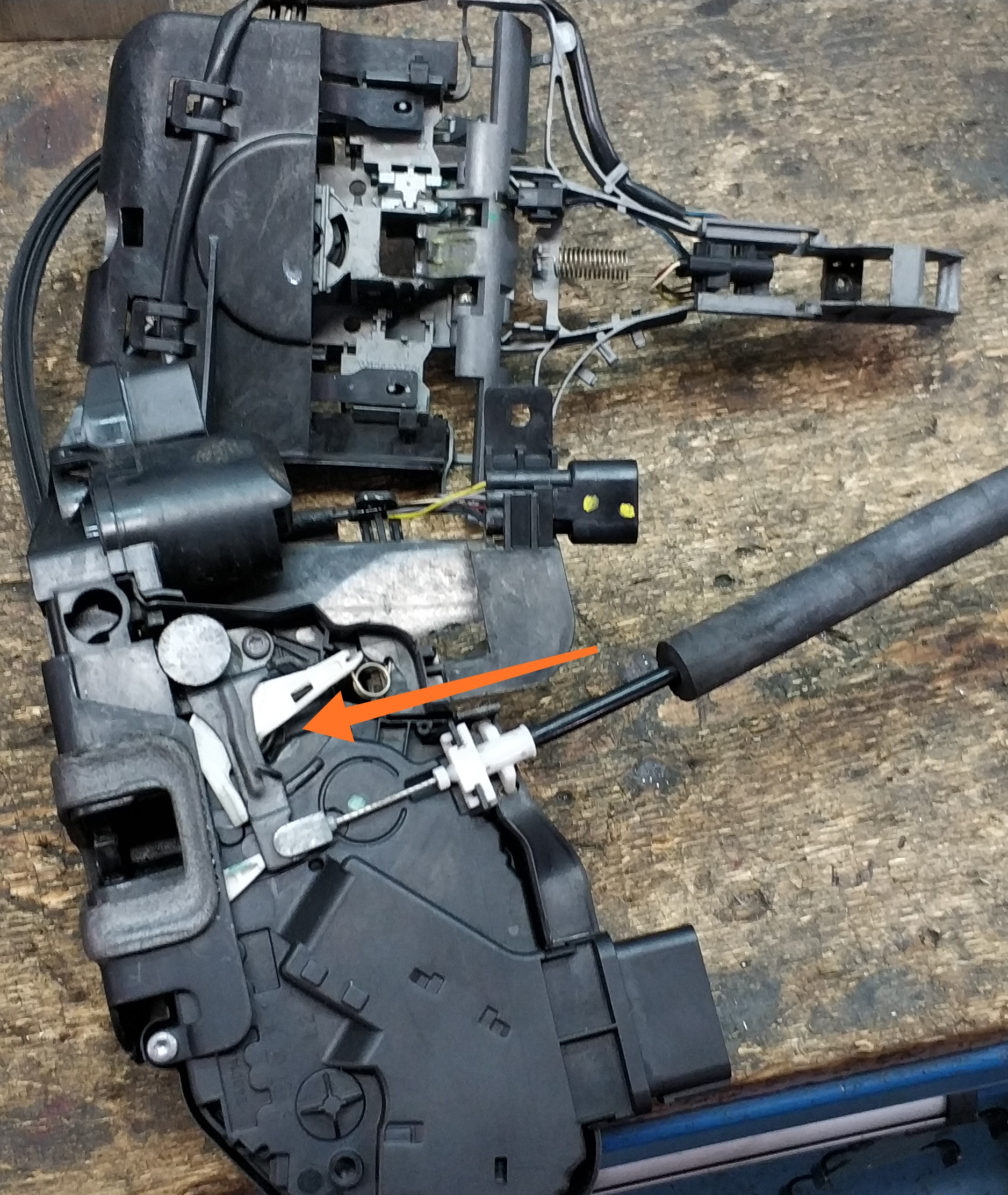

Refloto este tema, por que estoy ahora mismo liado con ello.
Me ha empezado a fallar siempre la puerta delantera izquierda, exactamente como describe JC de Balle.
He desmontado todo y es un lío importante, pero asequible, lo primero quitar el panel de la puerta, luego la tapa donde van los altavoces, sacar el cristal de la ventanilla para poder soltar el carril izquierdo del elevalunas y apartarlo, quitar la manilla y por fin sacar el módulo completo. Cuando sabes como vá, se hace en media hora.
El tema es que la reparación del módulo de cierre no es muy evidente, es un tema de desgastes, y claro comprar uno nuevo... no quiero ni mirar el precio.
De momento os adjunto unas fotos de como es el sistema y donde parece que está el fallo. Yo lo intentaré reparar. Si alguno quiere más instrucciones que me diga y le detallo todos los pasos.
Aquí parece que está el fallo, la pieza blanca no acaba de girar del todo.
He colocado un muelle tipo los de los bolígrafos aquí para que le ayude al retorno

De momento ahora funciona "casi" siempre así lo dejaré a ver si no empeora.
No vas mal encaminado con lo de la grasa Javier, estaba un poco seca, si se podría limpiar con un poco de paciencia porque el mecanismo va en una carcasa metálica remachada que no se puede abrir sin destruirla, yo le he echado nueva, de un Spray que tenía, pero no es la grasa adecuada, yo creo que perjudica, ya que es una grasa para engranajes y trabaja con altas presiones, es muy untuosa, pero ya no tenia la opción de limpiar, si vuelve a fallar mucho seguiré tu consejo.

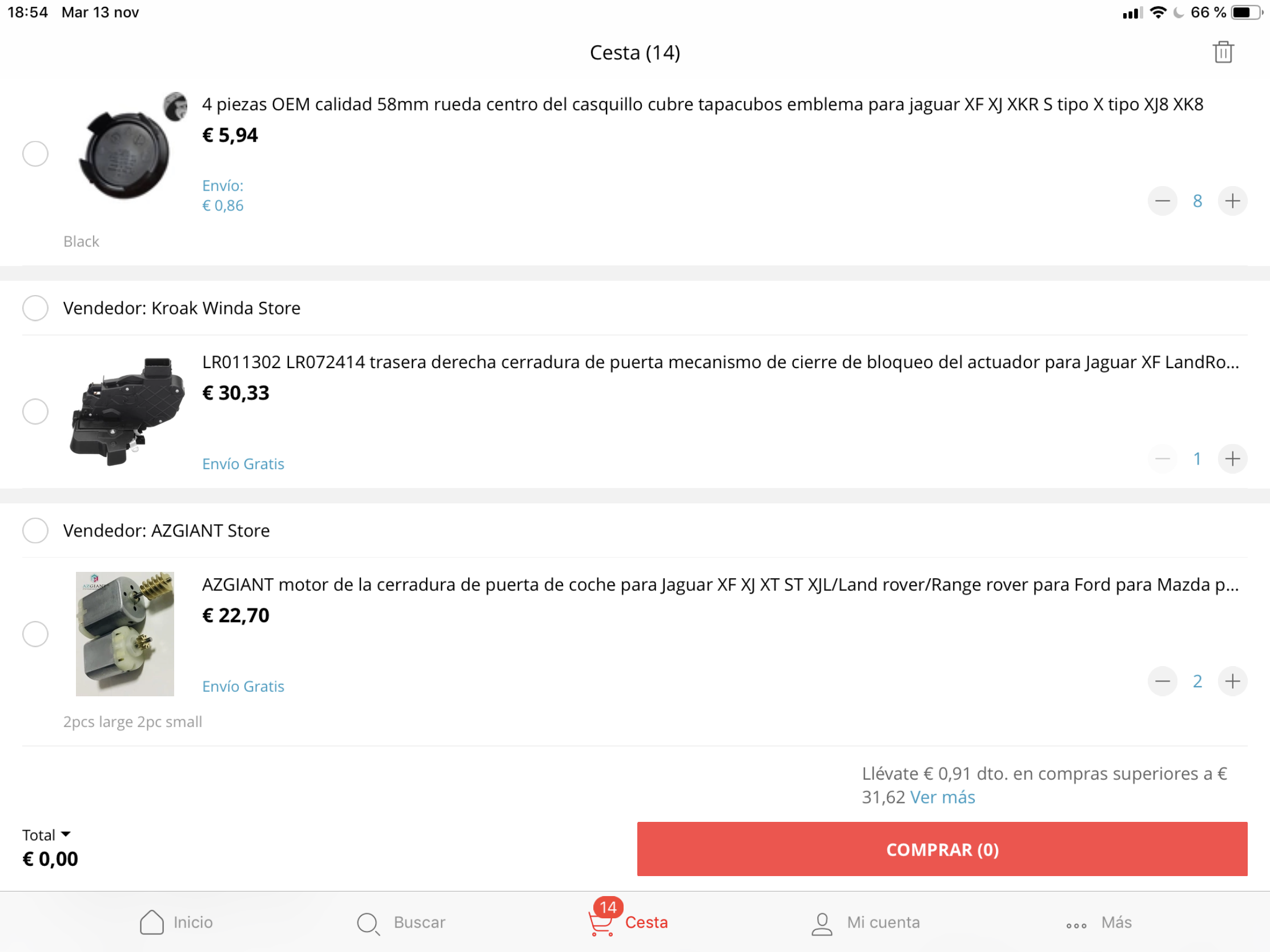

He leído que los motores pierden par (fuerza) pero me extraña, ese tipo de actuadores hacen cientos de miles de ciclos.
Aún así he comprado los dos que parece que fallan y probaré a cambiarlos, son baratos y la mano de obra la pongo yo :D
Son estos, AZGIANT motor de la cerradura de puerta de coche para Jaguar XF XJ XT ST XJL/Land rover/Range rover para Ford para Mazda para volvo
https://s.click.aliexpress.com/e/c9AfLBrL
Seguiremos informando, si puedo, haré un pequeño manual.
