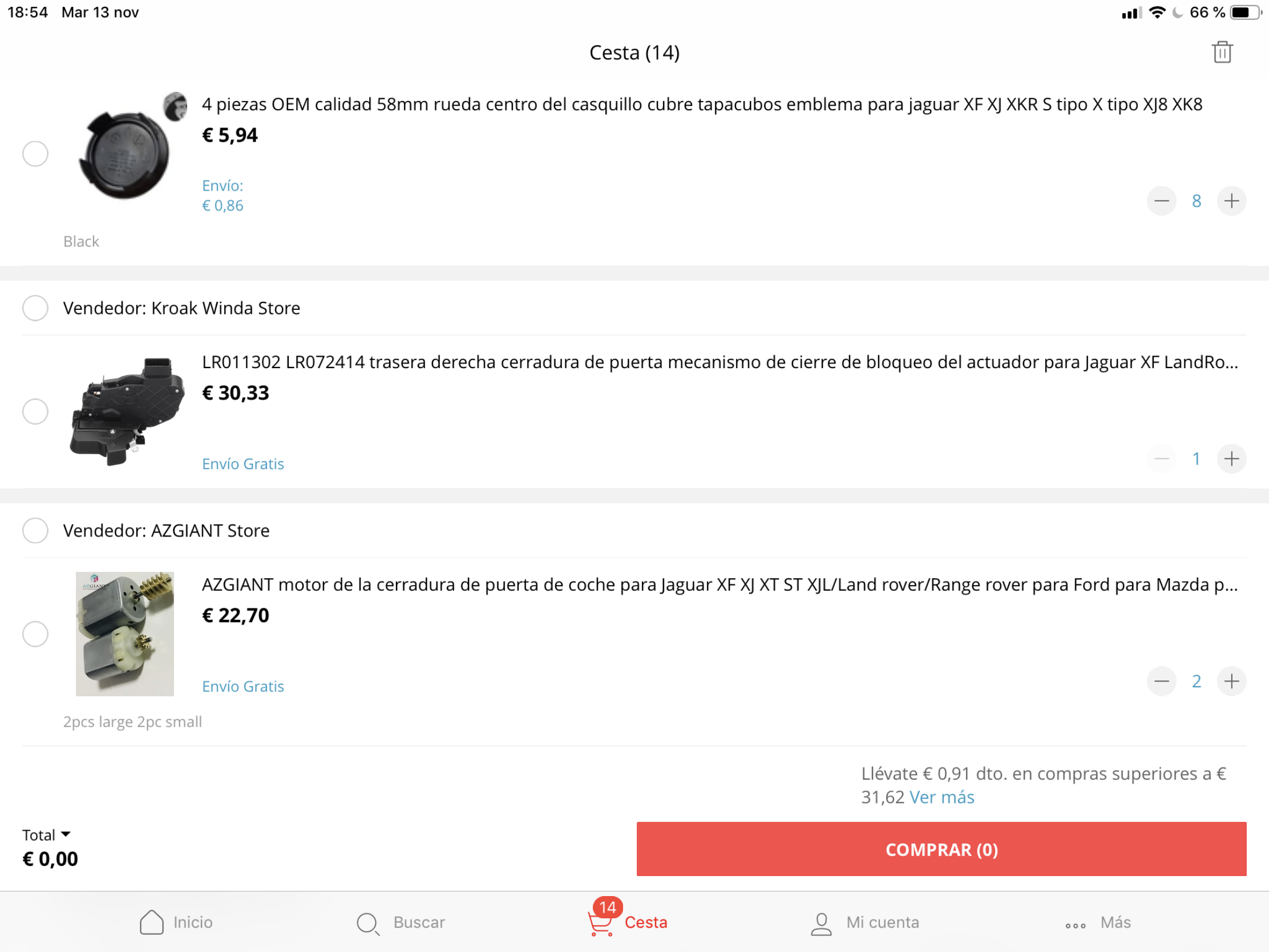

Aún así he comprado los dos que parece que fallan y probaré a cambiarlos, son baratos y la mano de obra la pongo yo
Son estos, AZGIANT motor de la cerradura de puerta de coche para Jaguar XF XJ XT ST XJL/Land rover/Range rover para Ford para Mazda para volvo
https://s.click.aliexpress.com/e/c9AfLBrL
Seguiremos informando, si puedo, haré un pequeño manual.
