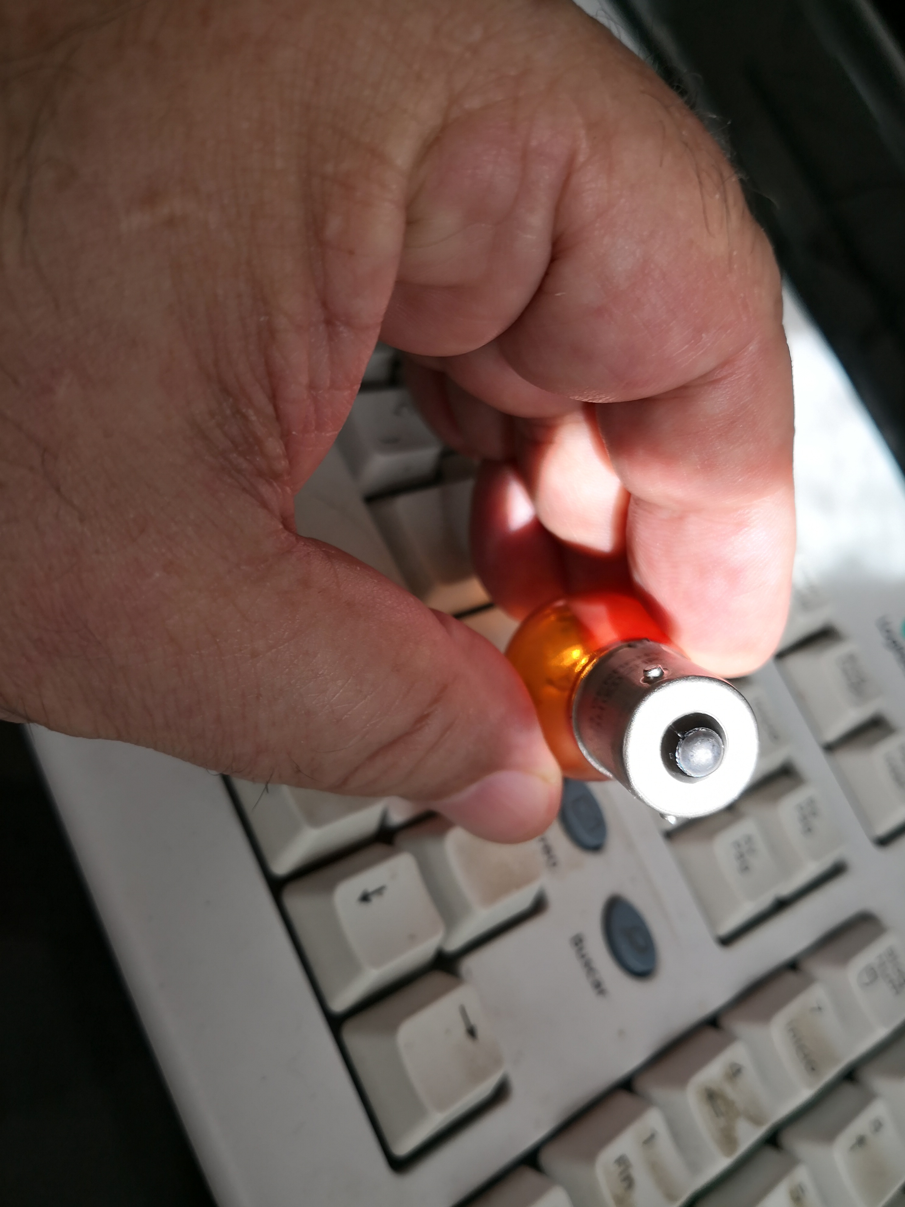

Pues bien, me han llegado las lamparas P21/5 W que corresponden a la posición-freno y cual no ha sido mi sorpresa cuando al intentar sustituirlas las nuevas no entraban.
Vuelta a poner las halogenas y entraban perfectamente. Vuelta a intentar poner las nuevas y seguian sin entrar.
He comenzado a mirar todo y he dado con el problema, que no es otro que el siguiente:
Las lamparas que compramos hoy día tienen dos tetones (a distinta altura en estas lamparas y a la misma altura en las P21W) que entran en las guias de la hembra del portalamparas. Y ambos tetones ESTAN UNO ENFRENTE DEL OTRO (180º )
Pero en mi coche (y supongo que en los demás), un 2.7 D, resulta que ambos tetones no se enfrentan, sino que forman un ángulo. Adjunto imagen.
Tiene alguna solución el asunto ?? Y por favor, no me digais que he de cambiar los faros.
Ocurre en las lamparas de posición-freno y en la de intermitentes
Estoy esperando aclaración por parte de Jaguar, si me llega ya os comentaré

El problema entonces es encontrar lámparas con casquillo compatible, y parece un reto harto dificil
He hablado con el vendedor y me ha dado una "solución" consistente en limar uno de los tetones (supongo que al estar ambos en la masa no tendría problema) y tampoco se desviaría mucho la lámpara.

esas bombillas con los tetones girados las fabrica BOSCH y ya no son nada raro. Se encuentran en cualquier distribuidor de recambios
Limar uno de ellos es una recomendación poco fiable
Yo cambiaría de proveedor de bombillas

Gracias Rota. Como la necesidad hace virtud, he estado mirando por internet y ya he encontrado la explicación.
Al pedir este tipo de lamparas pedimos P21W o en el caso de intermitente PY21W (la Y añadida es de yellow). Ambas tienen la masa (el casquillo metálico de la lampara) y un solo conector (en la base), el positivo
En el caso de posición- freno pedimos P21W/5W (21w para freno y 5w para posición. Tienen dos conectores (en la base)
Pero es que detrás de esa denominación se suele incluir otra que define tambien la lampara
Si mirais, observareis que:
La denominación puede ser BA15S o BAY15S. Esto indica un casquillo de 15mm de diámetro Y UN SOLO CONECTOR (Single)
BA15D o BAY15D. Casquillos de 15mm de diametro pero CON DOS CONECTORES (Double), posición y freno.
Ambos casquillos tienen los tetones enfrentados (180º)
Y finalmente encontramos BAU15S o BAU15D, que corresponden a lo mismo PERO CON LOS TETONES A 150º QUE ES LO BUSCABA.
Por tanto ese tipo de casquillos es BAU y lo que le siga (15S para intermitentes y 15D para posición-freno)
Introduciendo esos datos en Google, sobran opciones. Yo los he pedido CANBUS
