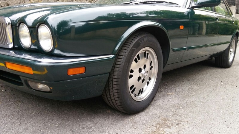

Hola a todos de nuevo,
Bueno he continuado poniendo a punto el coche... hasta ahora le he arreglado el techo colgante, le he puesto unas ruedas nuevas y he arreglado el reloj LCD de la consola, que al parecer se avería frecuentemente.
Sobre el reloj voy a intentar hacer un hilo nuevo poniendo cómo lo he hecho.

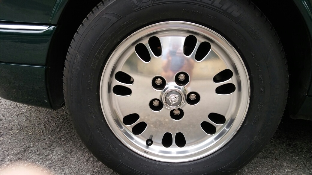

Sobre las ruedas, simplemente decir que compré de un desguace de Murcia (Vegamedia creo que se llamaba) unas llantas kiwi de otro XJ6 equivalente, y que las llevé a pulir y pintar (por dentro las he pintado de negro). Unos 390€ las 4 llantas con portes, y algo menos de 300€ la pintura y puesta a punto de las llantas.

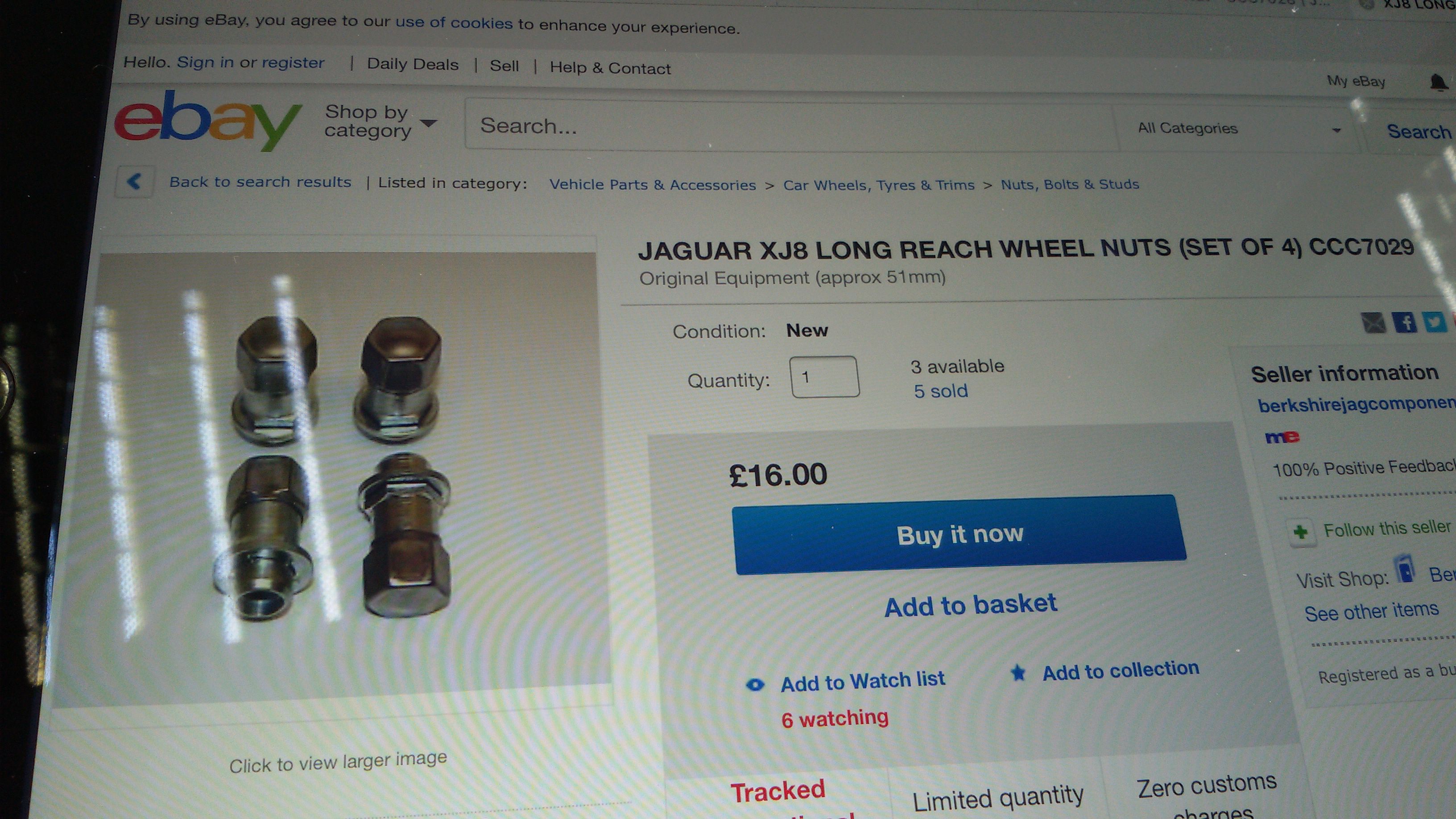

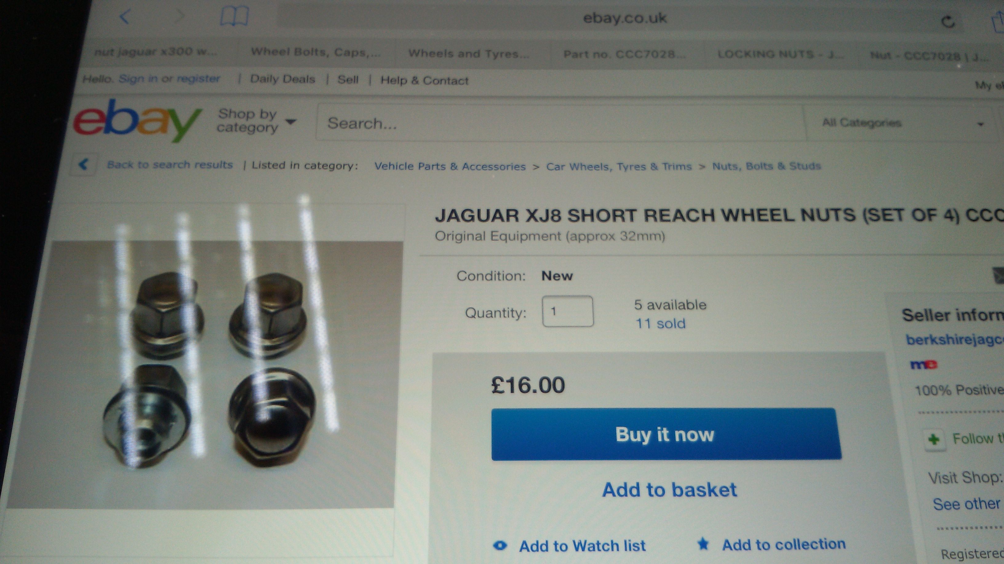

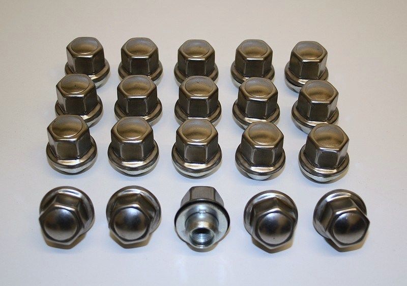

Un tema curioso, es que la llanta de acero y tapacubos lleva unas tuercas de asiento cónico y las llantas Kiwi piden tuercas de asiento plano. Así que compré en ebay un juego "nuevo" por unos 105€. Es caro, pero tened en cuenta que la casa Jaguar pide aprox unos 20€ por tuerca... (saldrían unos 400€).
Lo compré en:
Berkshire Jag Components
Ten Acres Farm, Edneys Hill
Workingham, Berkshire
RG41 4DT
Tel: +44 (0) 118 978 7896
También es interesante saber que Jaguar vende las mismas tuercas en dos tamaños, "short reach" y "long reach", para adaptarse a la longitud de los espárragos roscados donde van. La llanta Kiwi los lleva "short reach".
A continuación os pongo fotos de las tuercas y las llantas y el coche como han quedado de momento:

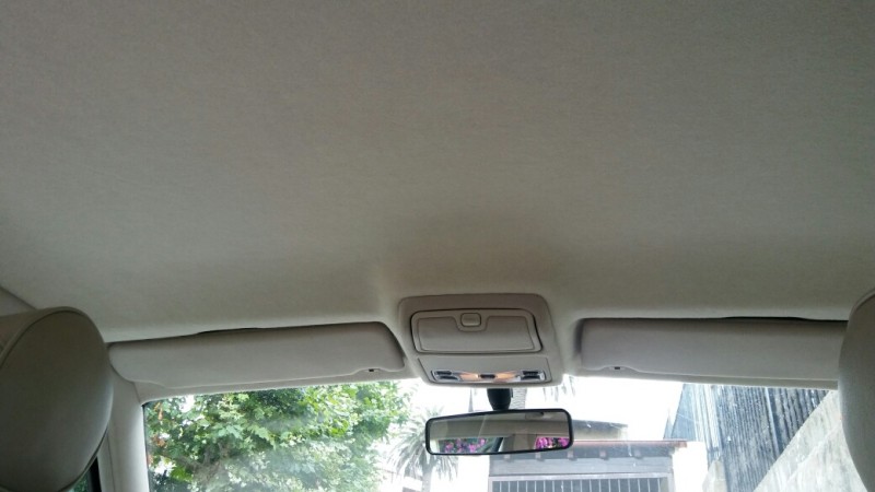

Perdonad se me ha olvidado comentar un par de cosas:
- los tapabujes originales estaban mal y compré otros de segundamano en Zaraneumáticos (por wallapop). Es difícil encontrar los tapabujes antiguos que tienen el jaguar en relieve...

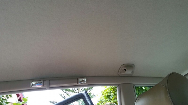

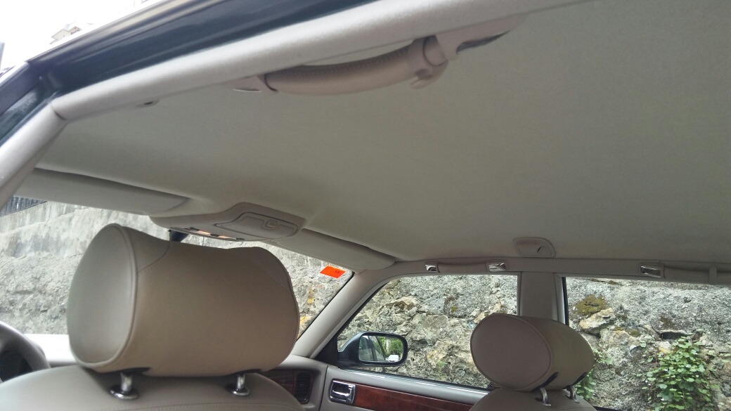

- el techo colgante lo he arreglado aquí en Cantabria cerca de Santander en tapicerías Royfu. Han sido muy profesionales y el precio me ha parecido razonable 280 € (mi modelo no tiene techo solar). Dejo el contacto y alguna foto por si a alguien le es útil:

Te han dejado el tapizado perfecto. Enhorabuena.
