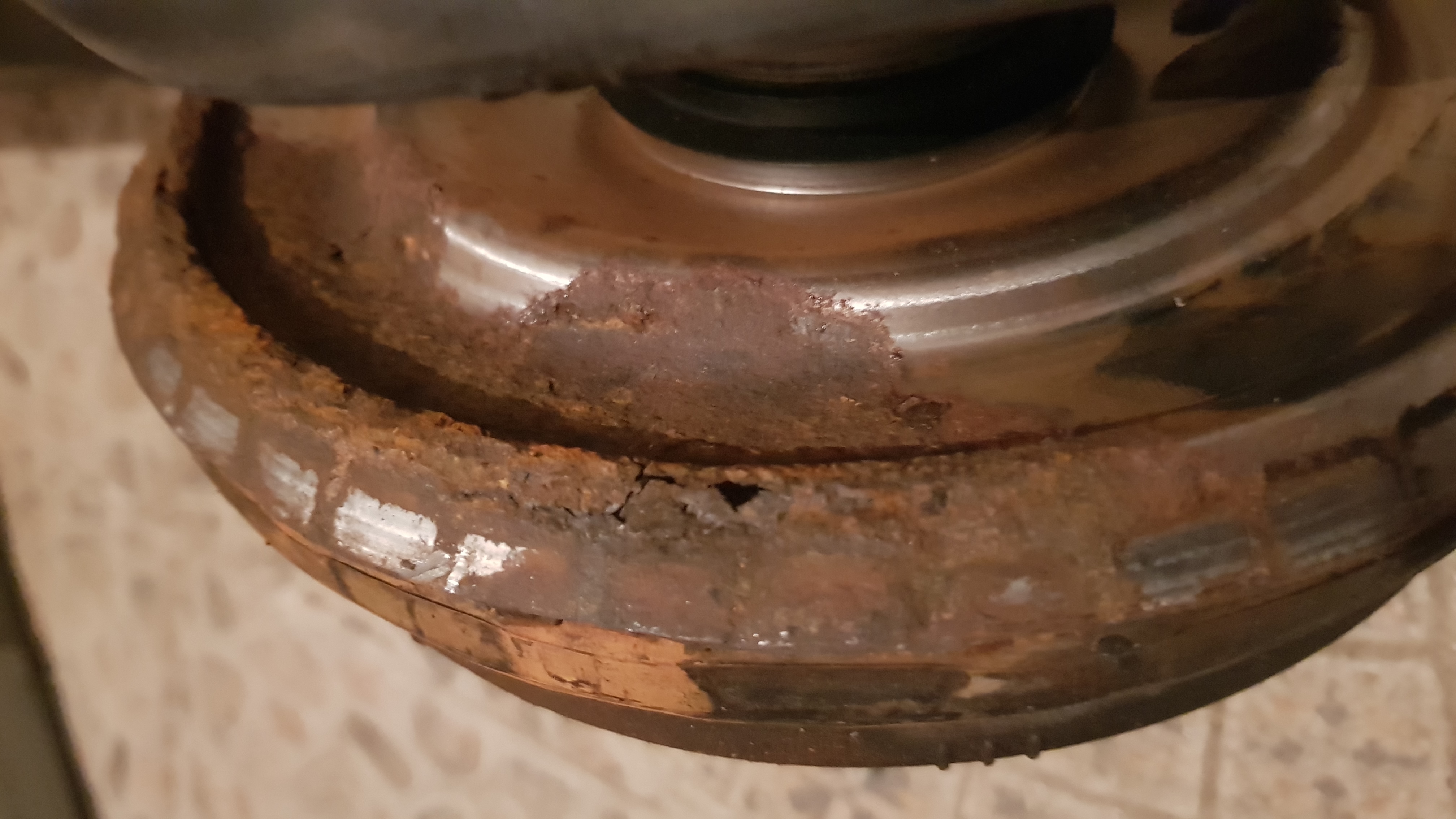

Acabo de desmontar el servo...y confirmo que no se pueden reparar...las cámaras están compuestas por dos partess una de goma y la otra metálica...en mi caso no ha sido por desgaste, rotura de alguna goma...es por corrosión de la parte metálica...lo que me hace suponer que ha entrado algo de líquido de frenos dentro del servo...ya que éste es muy corrosivo...otra explicación no encuentro...adjunto fotos....

Hola kirú:
Muchas gracias por la información y por la foto.
Por favor ¿podrías poner una que fuese longitudinal para ver como es la conexión con la bomba (en el eje pedal-bomba) y poder deducir por donde se ha podido colar el líquido de frenos?
Muchas gracias de nuevo

Aquí mando una foto del servo alineado...de las dos cámaras que lleva, la que está oxidada es la que está del lado del pedal de frenos, por lo que el único punto por el que le puede haber entrado algo de líquido de frenos es a través de la unión del cilintro maestro al servo...( va encajado en el agujero superior de la fotografía...), por ahí lleva lleva una junta de goma y además que parece estar manchada, por lo que casi seguro que colado por ahí..., esto no se puede sustituir o evitar...se degrada y como va dentro, el servo acabará con corrosión como me ha ocurrido a mí. No obstante lo miraré más despacio cuando tenga algo más de tiempo, pero es el único punto de unión por el que puede haber pasado líquido de frenos de la cámara del cilindro maestro a la cámara del pedal de frenos...no creo que haya sido por un defecto de fábrica debido a par galvánico, ya que tiene varios puntos de corrosión...en mi opinión lo más lógico es corrosión por líquido de frenos debido a desgaste o deterioro de la unión de las dos cámaras del servo.
He insertado la foto en PDF...debido a que el archivo JPG era demasiado grande y no me deja adjuntarlo.

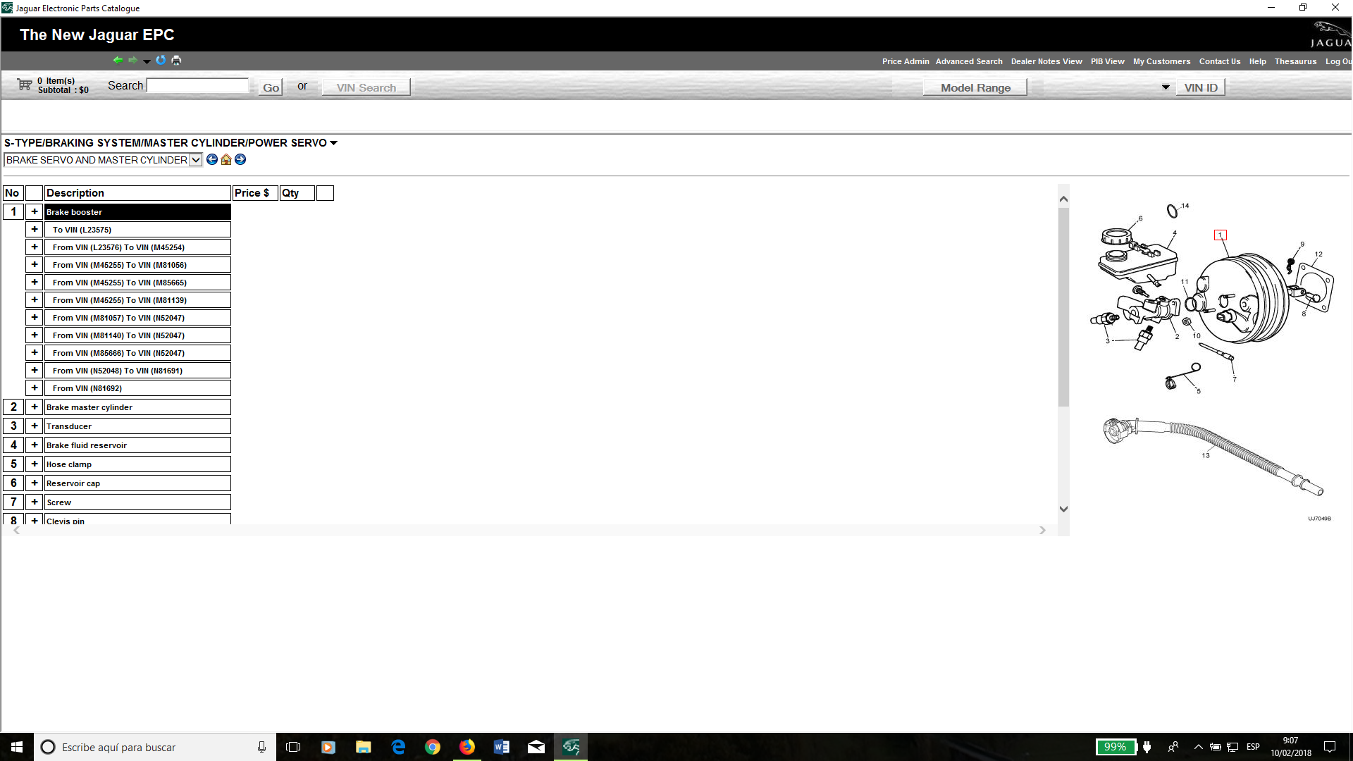

Muchas gracias por la documentación y la explicación. Algo que me parece un auténtico galimatías es ver la cantidad de variantes de servofreno que hay cuando abres el JEPC. A su vez, para cada intervalo de nº de serie hay versiones para las diferentes motorizaciones. Poco menos que hay que hacer un máster para seleccionar el apropiado, siendo además que algunas opciones están redactadas en positivo (éstos) y otras en negativo (todos menos éste). Una tarea que no he realizado es contrastar todas las referencias del JEPC local con el JEPC on-line de sngbarratt.com para ver a cuantas lo han reducido.
Como casi siempre, localizar el repuesto que hay que comprar del fabricante original (en este caso ATE/Teves), siendo que los fabricantes alemanes tienen cierta tendencia a no proporcionar la lista de referencias cruzadas de sus productos con los de los integradores a quienes se los venden (en este caso Jaguar), es con diferencia una taréa que no está al alcance de cualquier mortal y menos de los que tienen formación mecánica, simplemente porque en su actividad habitual no están familiarizados con procesos de abstración.

Si buscas la referencia en el JEPC oficial de Jaguar de SNGBARRATT, obtienes que para la referencia XR852441, te indica que ha sido actualizada a la referencia XR856588.
https://www.sngbarratt.com/English/#/fr ... Down=false
Si buscas la referencia XR856588, te indica que está vigente y sirve para el S-type y para el XF de Model Year 2006 a 2016.
https://www.sngbarratt.com/English/#/FR ... ct-vehicle
