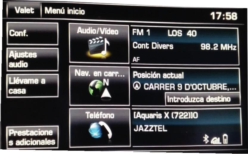

Que va, en el cuadro frontal no cambia nada, solo en la pantalla del centro multimedia que ahora nos va indicando en qué calle estamos sin entrar en el navegador. Pues después de instalar el CarPlay no sale nada.
Ecabanes
Mensajes: 43
Registrado: 20 May 2015 22:33
Re: Carplay
Mensaje sin leer por Ecabanes »
La parte central donde pone la posición actual, la calle, no pone nada!!
Posición, la calle se queda sin nada!!
