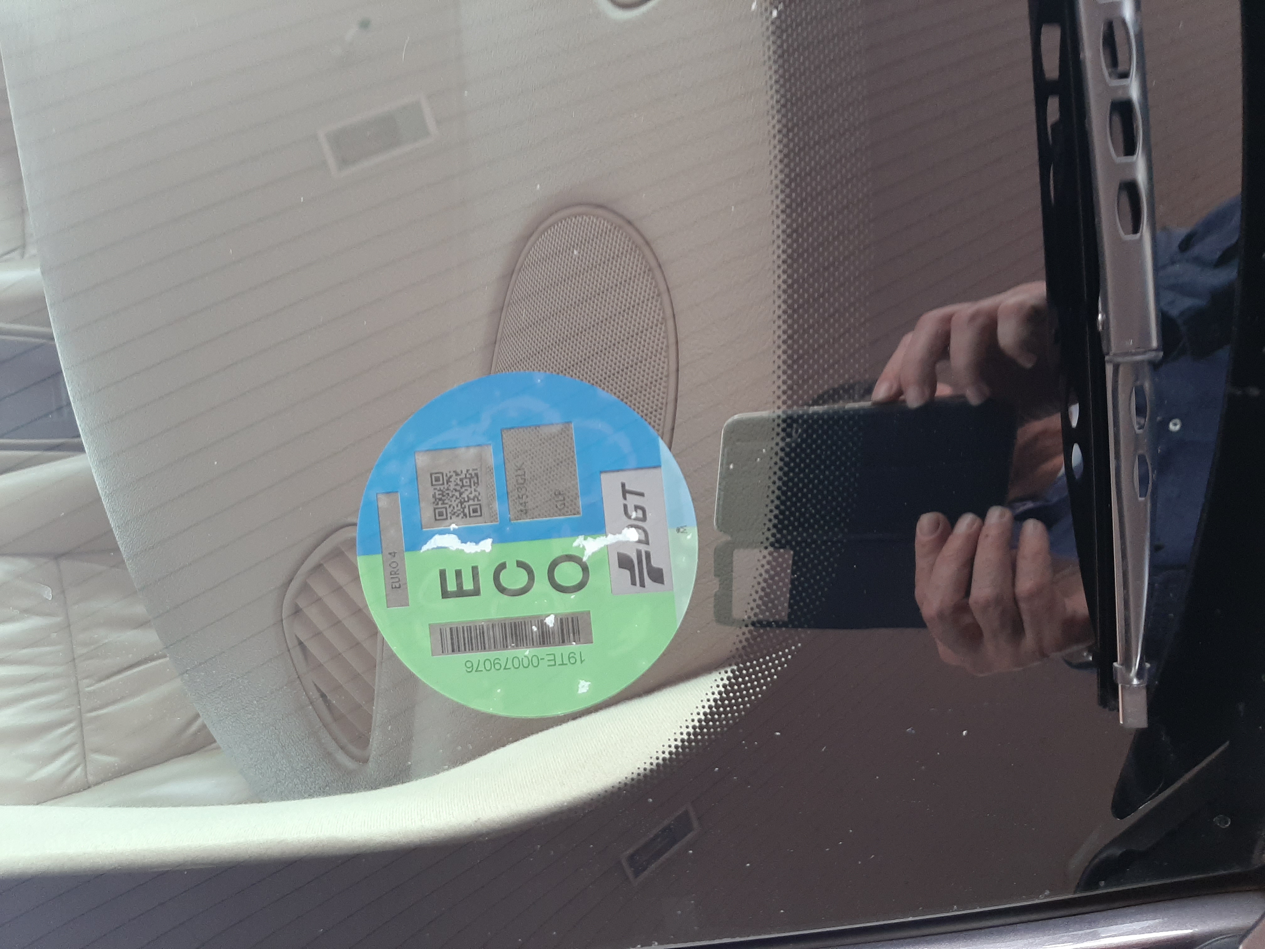

Tras adaptar el gato a GLP Tráfico ya me ha dado la etiqueta ECO, lo cual me ha provocado un grave problema doméstico. Mi pareja lleva un cabreo que no veas porqué a su utilitario híbrido le dieron la etiqueta C, y al mio le han dado la etiqueta ECO.

Una pregunta, una vez hecha la trasformación, hay que ir al DGT o es suficiente con ir a la ITV para que cambien los datos y poder pedir la pegatina en correos?
Re: Ya la tenemos!!!
