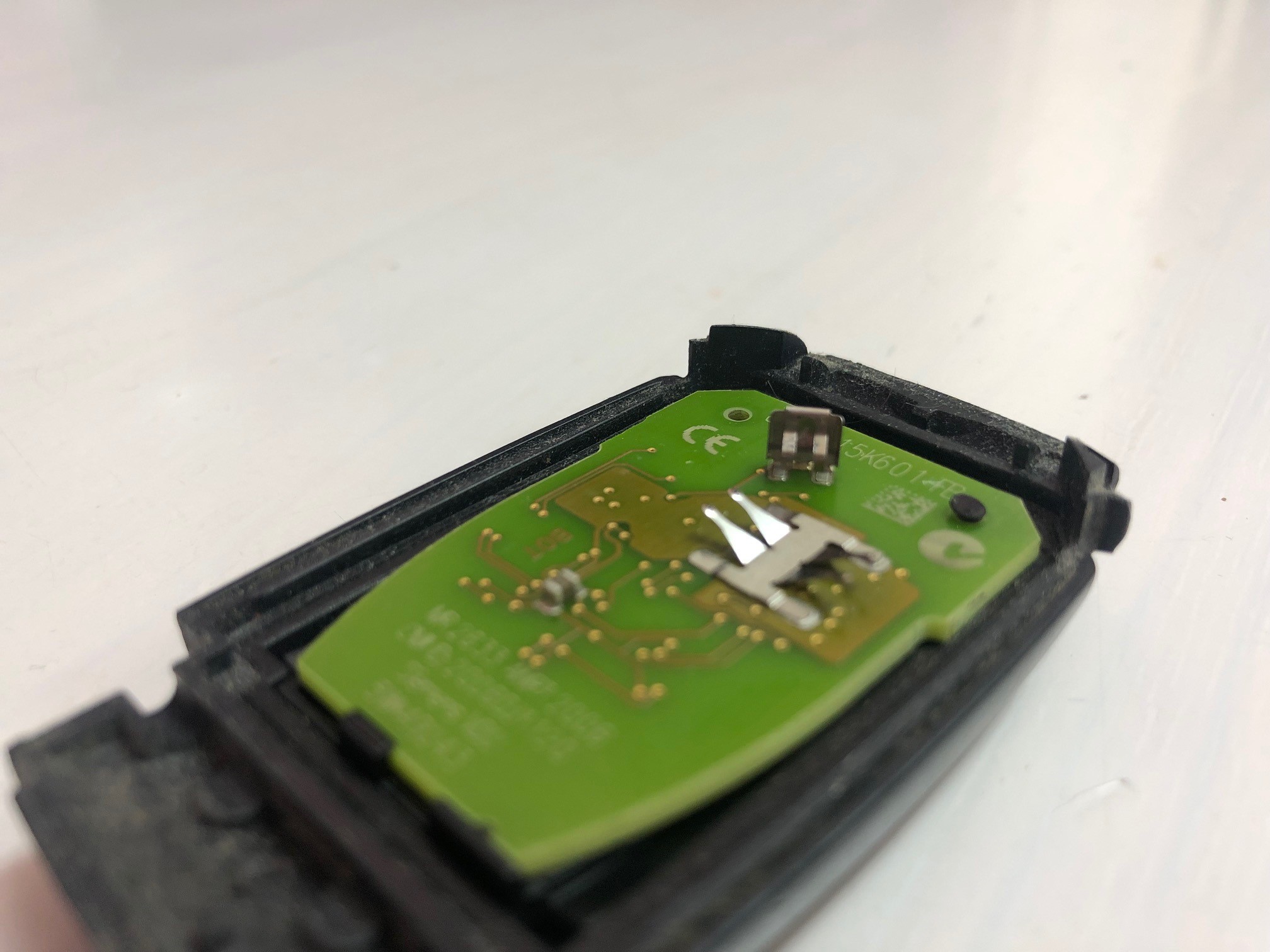

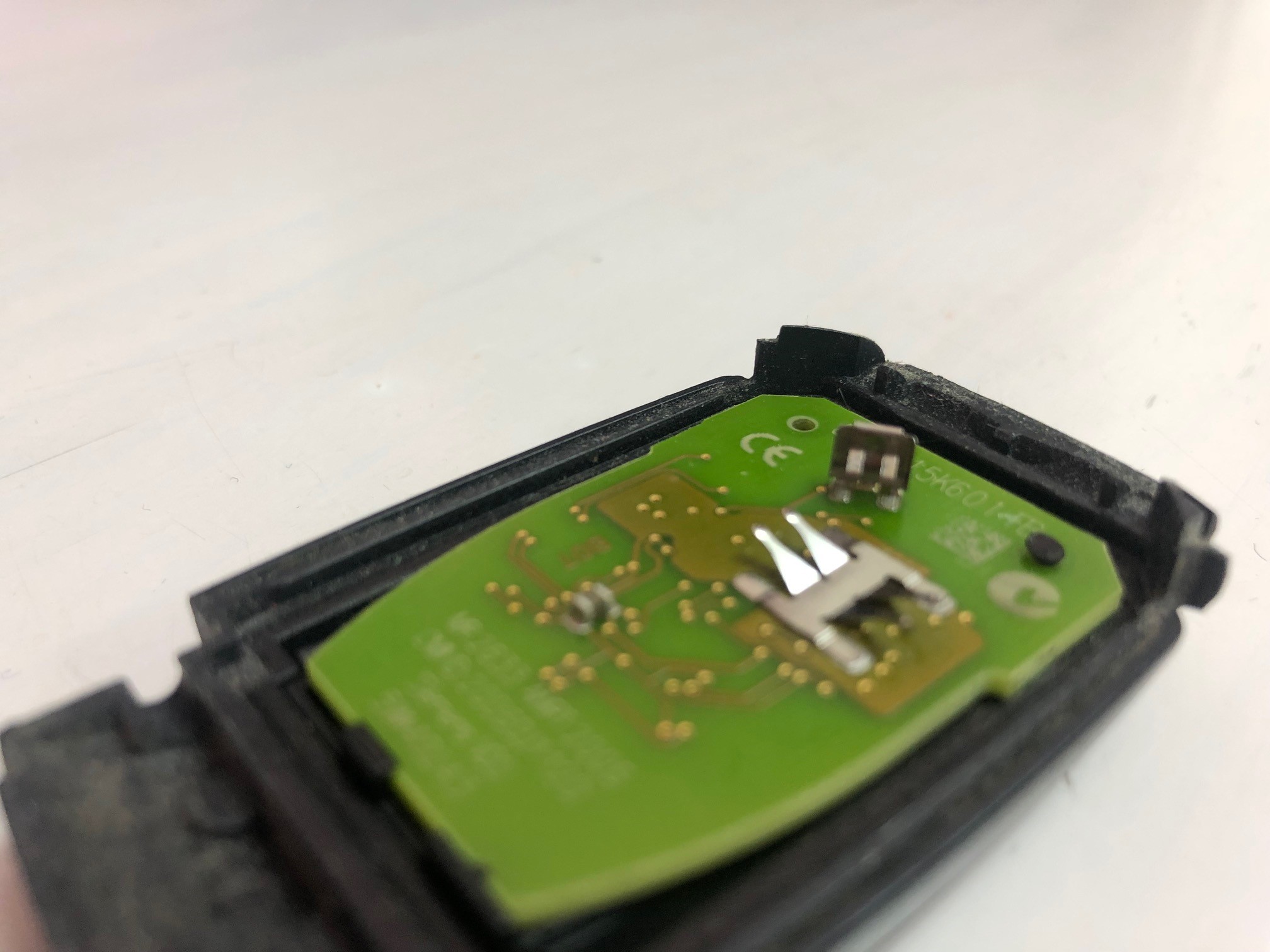

Hola Carlos, te adjunto foto del mando. Saludos y suerte.

Muchas gracias por la foto
Es la patilla que da en el lateral de la pila...
Una foto que se vea esa patilla como va la forma... Me vendría fenomenal.

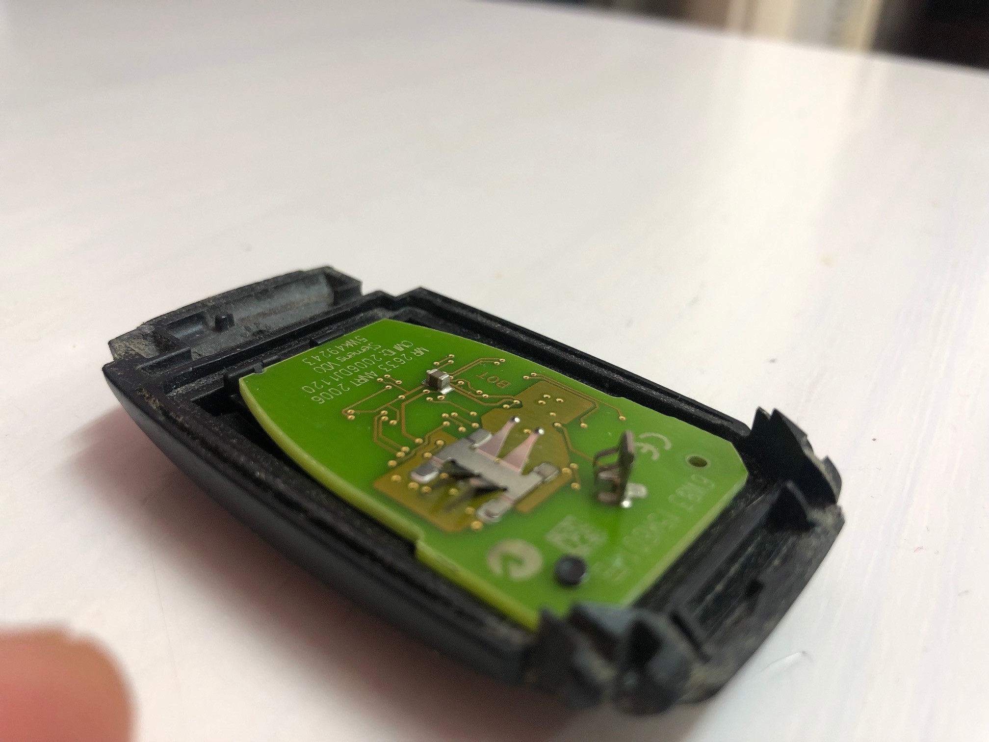

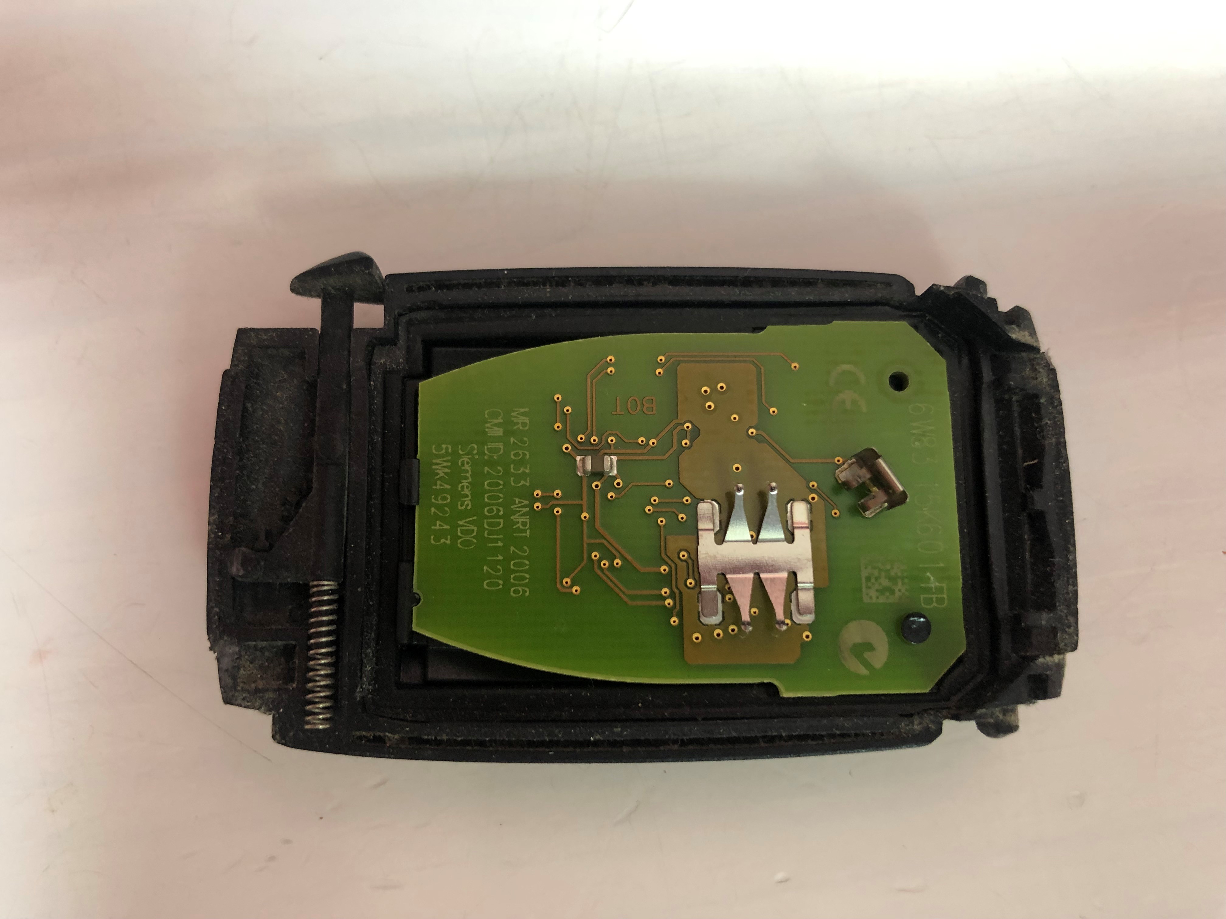

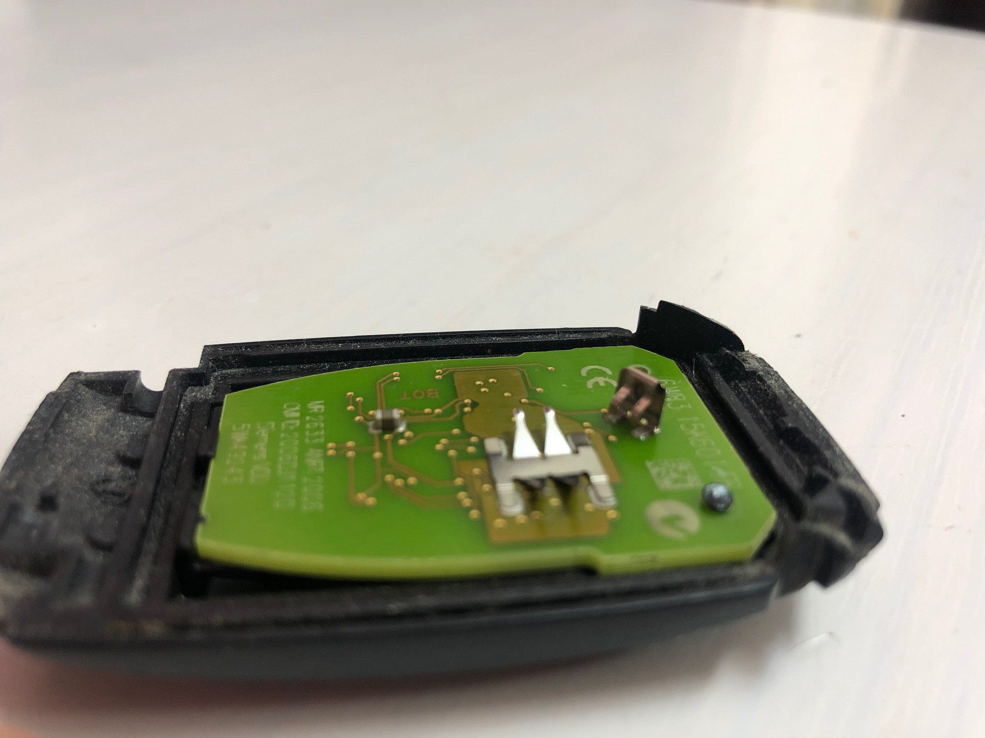

Re: URGENTE No me funciona ninguno de los mandos... ¿Que puedo hacer?
A ver si ahora te sirve.

Gracias por las fotos era eso...
La patilla doblada.... Uno de los mandos operativo.. El otro tiene la patilla partida... Mal asunto
