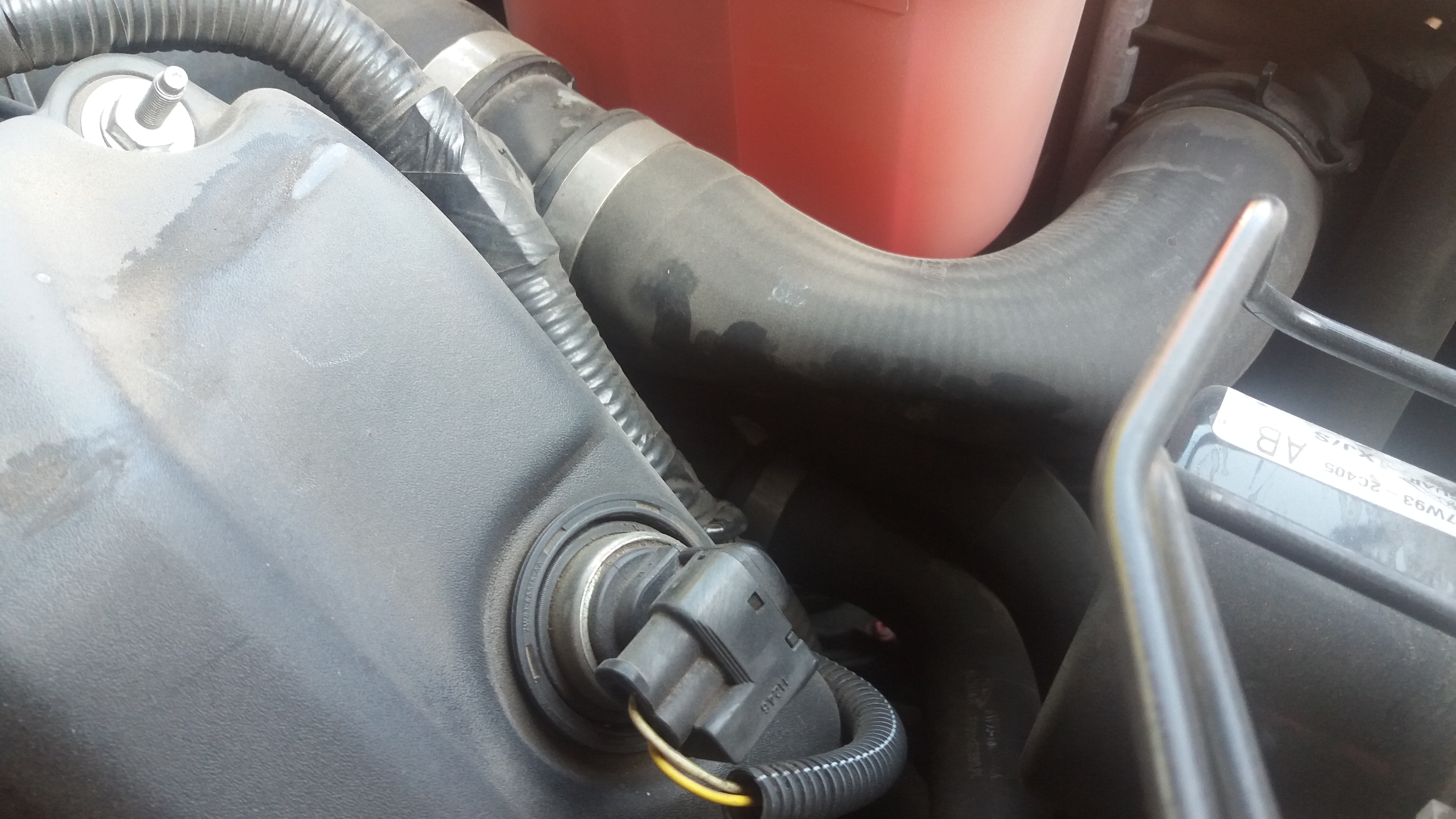

Ayer estaba repasando unas cosas del motor (frío) y vi que este manguito estaba deformado hacia dentro por la parte inferior, como si hubiera recibido una succión interior (lamento que en la foto no se aprecie bien). Quizá una forma mejor de describirlo es como si en el circuito se hubiera producido un vacío que deformó el manguito. Puse el motor en marcha, y cuando éste se calentó un poco el manguito volvió a su forma cilíndrica normal.
Se que el circuito de refrigeración va presurizado, pero no se si es normal que los manguitos grandes se deformen de esta manera. Y si es normal, me preocupa cuantos ciclos de deformación pueden aguantar hasta que la goma empiece a agrietarse.

Hola, yo empezaria cambiando el tapon del refrigerante, este lleva una valvula de sobrepresion, pero tambien otra para impedir que se cree vacio en el circuito.

Comparto el crirerio con jmgpJag, debes sustituir el tapón del vaso de expansión, salvo que el vaso de expansión esté totalmente lleno de refrigerante. El vaso de expansión tiene una marca de nivel máximo, que no se debe superar, porque el espacio libre sirve para drenar el vapor de agua que se puede generar en cirtas partes del motor (incluye un motor eléctrico con una bomba para reintroducir el refrigerante en el circuito). La presión a la que trabaja el circuito de refrigeración está serigrafiada en el tapón, creo que son 120kPa (kilopascales, 1 Bar = 100.000 pascales).
Lo que ha ocurrido podría explicarse como que el tapón-válvula no ha dejado entrar aire y como al disminuir la temperatura del aire en el depósito de expansión, éste disminuye su volumen provocando que transmita la depresión generada al circuito, que se equilibraría si el tapón-valvula hubiese dejado entrar aire del exterior.
El refrigerante está compuesto al 50% de agua y 50% de etilenglicol, que tienen diferente comportamiento en cuanto al volumen frente a la temperatura, el etilenglicol disminuye ligeramente su volumen al bajar la temperatura.

Ya he comprado el tapón nuevo que en el concesionario oficial me ha costado €8 mas iva (me lo esperaba mucho mas caro) El refrigerante en el vaso no sobrepasaba el nivel max pero estaba rozándolo, así que le he sacado un poquito para dejarlo a 3/4 entre la marcas min y max.
La solución es muy sencilla comparado con el peligroso recalentón que puede provocar que ese manguito se rompa en pleno viaje. De todos modos seguiré vigilándolo a el y a todos los demás de vez en cuando, pues siempre lo he hecho en todos mis coches.

Llevo ya dos días con el tapón nuevo y el manguito ha dejado de deformarse cuando el motor se enfría, por lo que vuestro consejo ha sido acertado. De todos modos, vigilaré esos electro-ventiladores por si acaso. Tengo conocimiento de ese tipo de problema porque mi fiel Mercedes 230 E del 85 sigue funcionando como un reloj suizo, pero en los foros de Mercedes se habla mucho de que una causa típica de calentamiento de esos coches es que el viscoso del electro-ventilador se deteriora con el tiempo.
Con el tapón nuevo la cosa parece haberse arreglado, pero no olvido esos otros componentes del circuito de refrigeración que requerirán atención tarde o temprano.
