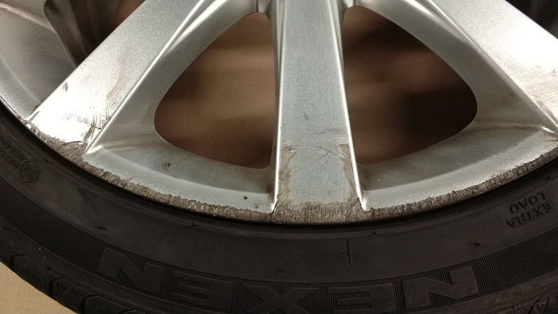

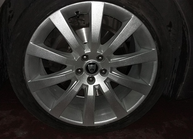

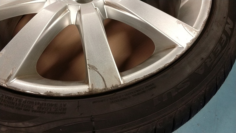

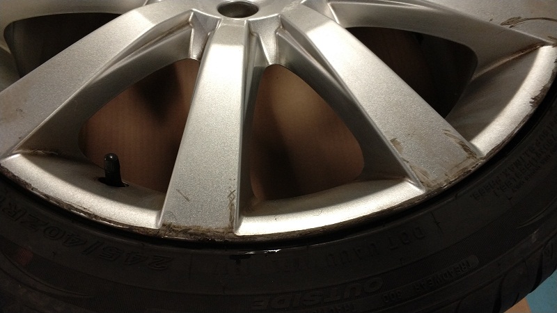

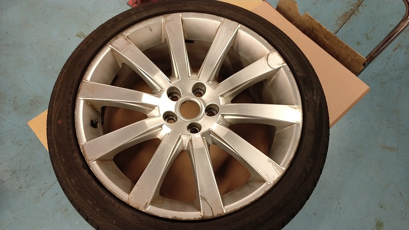

ESTADO INICIAL

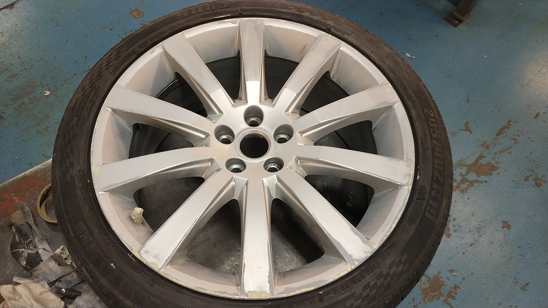

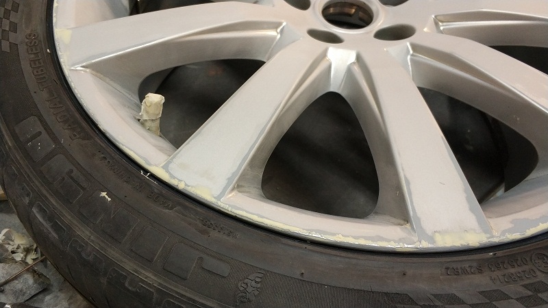

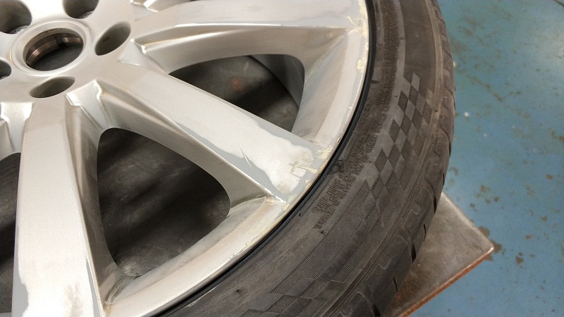

Primero limpiar bien la llanta, luego dar la masilla en las zonas rozadas con falta de material, cuando endurezca con una lima desbastar lo mas gordo y luego lija de 240
Aquí influye la pericia de cada uno para dejarlo lo mas igualado posible.

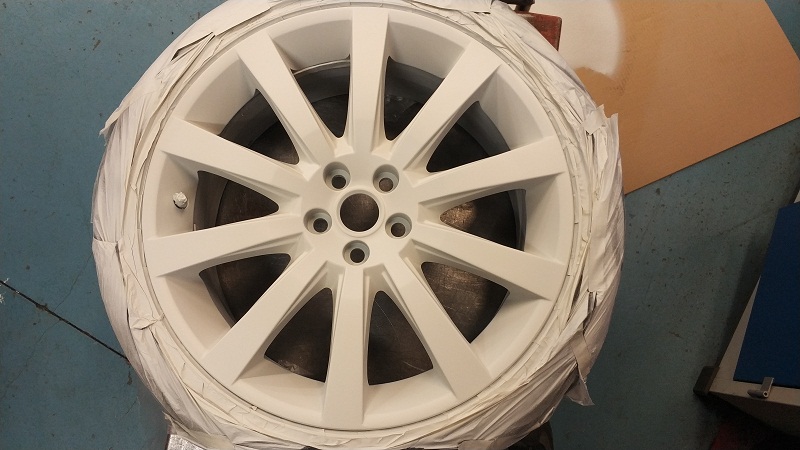

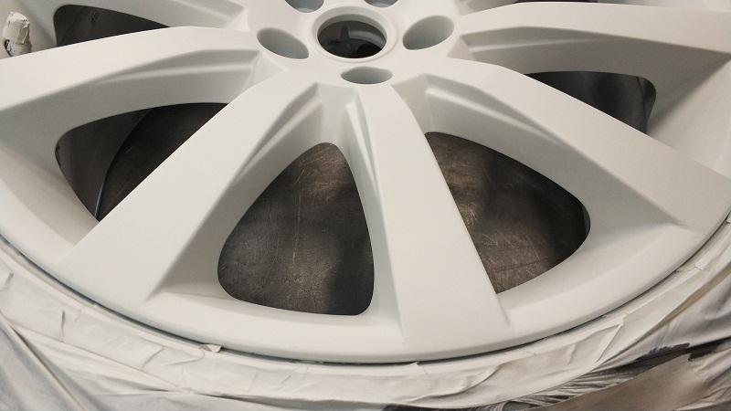

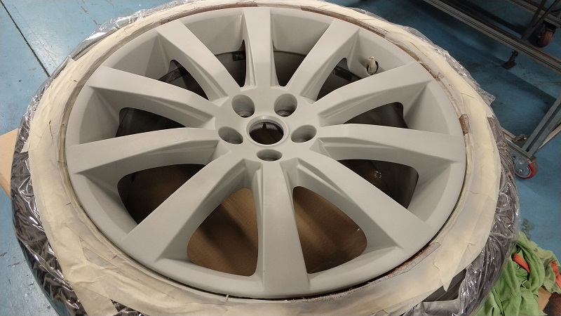

IMPRIMACION
Ahora damos una un par de capas o tres de imprimacion la primera fina y esperando 10-15 min entre ellas

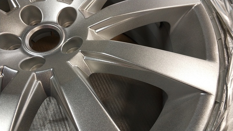

COLOR

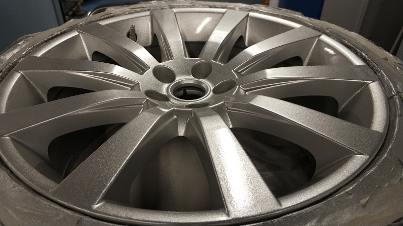

Una hora después aplicamos el color otras dos o tres capas 10-15 min entre capas hasta que veamos todo homogéneo

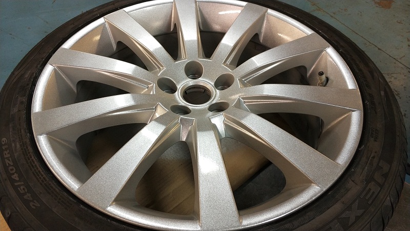

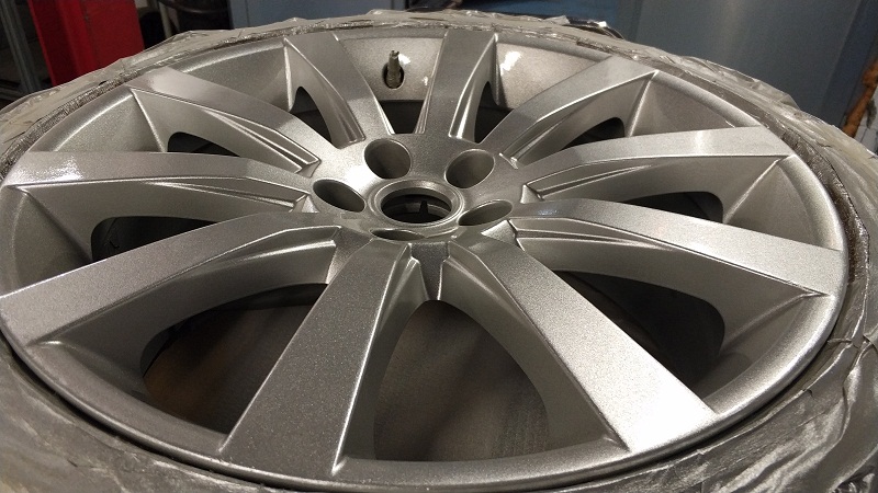

LACA BRILLANTE
Ahora la laca o barniz, es el spray mas difícil hay que dar varias pasadas rápidas a la misma zona hasta ver que queda una capa gorda pero sin que llegue a descolgarse, queda un poco grumo al principio, pero al ir secando queda liso y brillante, si hechas poco queda mate, y es difícil homogeneizar toda la llanta por los recovecos que tiene, también es verdad que los defectos se ven cuando lo pintas, una vez montada a un metro, no se notan nada.

Dedicar mucha atención a la preparación, el pintado es lo mas rápido, cuando este bien ya vale, como queramos buscar la perfección probablemente la liemos, este proceso es manual y no deja unos acabados como los originales, que están hechos con pintura en polvo y en un horno, pero son muy aceptables, no creo que nadie se acerque a 30 cm a buscar defectos.
Si la laca os da problemas de descuelgues, esperar unos días a que seque bien, lijáis la zona defectuosa con lija 400 y le volvéis a dar laca a todo.

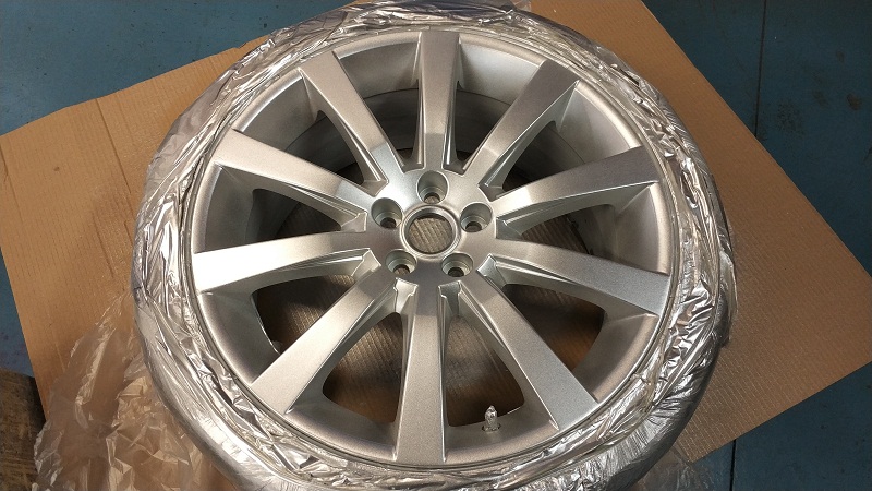

CONCLUSION
Estoy contento con el resultado, y me considero exigente, no había pintado mucho con spray y he ido mejorando de la primera a la cuarta, eso si, no creo que haya quinta :lol: porque ha sido un curro grande, para el poco tiempo libre del que dispongo, pero ahora después de hecho estoy orgulloso, es como la mili solo te acuerdas de lo bueno ja,ja,ja
Tenéis muchos vídeos en Youtube de como pintar con spray, usarlos de guía también
Un saludo a todos
