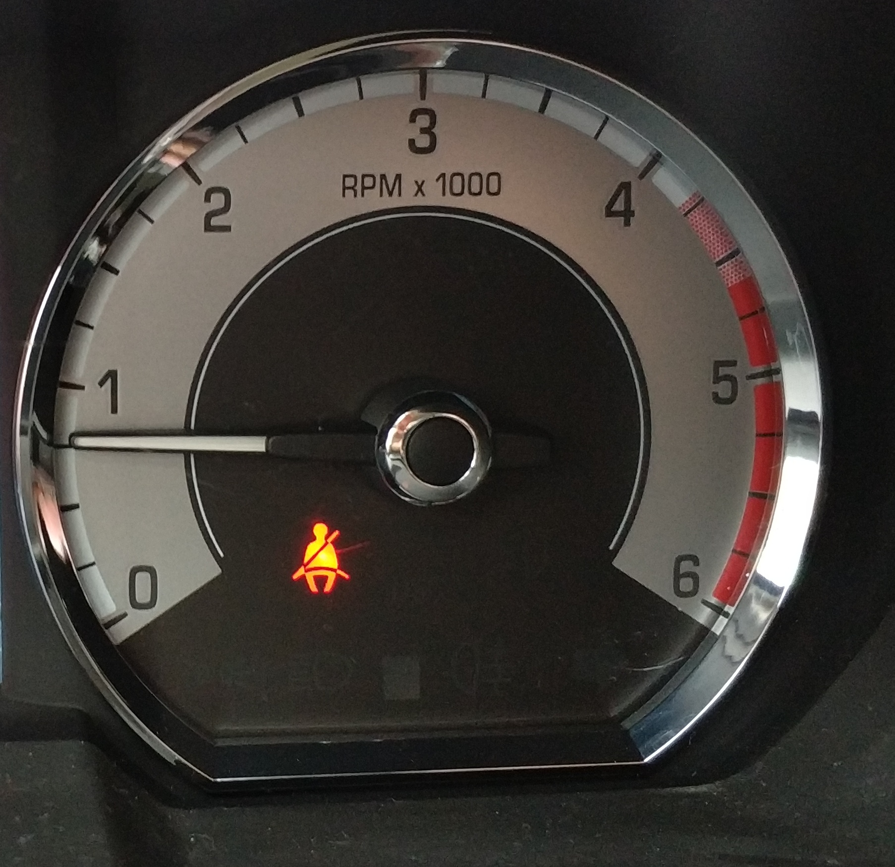

Buenas tardes,
No me había fijado hasta ahora, puede que sea normal, pero he comprobado que con el coche parado, el ralentí se sitúa a unas 600 revoluciones, exactamente igual que al poner D y antes de arrancar.
Hay alguien que me pueda decir si esto está bien o hay que llevarlo a revisión. Es un Jaguar XF 2.7 D del 2008.
Muchas gracias y saludos

Hola keepcalm:
Esas son las revoluciones del ralentí del motor 2.7D V6 en mi S-Type. Si lee esto Machete, que tiene uno igual ,podrá indicar las RPM en el suyo. Deberían ser iguales porque el ordenador de control de la inyección es el mismo y el mismo software (en el S-Type, en el XF y en el XJ). Desde el punto de vista de regulación, mantener el ralentí es de las funciones mas complejas que ejecuta dicho ECU PCM (ordenador).

Hola no entiendo bien la consulta, dices revoluciones altas el el enunciado, pero 600 me parecen normales, y lo de que no cambien al pasar de P a D también es normal. Aunque a mi me parece más cercano a las 800rpm.
Espero que no falte un cero y sean 6000 :lol:

Muchas gracias. En efecto, escribí de memoria y pensé que eran 600 cuando en realidad están más bien en 800 como en tu caso. Veo que es lo normal.
Saludos y gracias de nuevo

Muchas gracias Javier, como siempre por tu extensa respuesta. De las dos respuestas dadas, parece que la cosa es normal. Habrá que hacer el procedimiento que has desarrollado, pero como no tengo ni idea, le diré al mecánico que se ponga con ello, porque a mi me pasa que después de desmontar algo lo vuelvo a montar y me sobran piezas.
