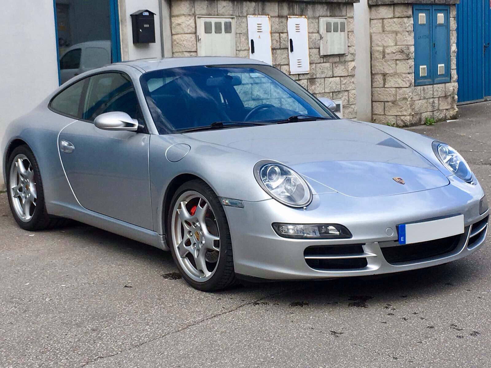

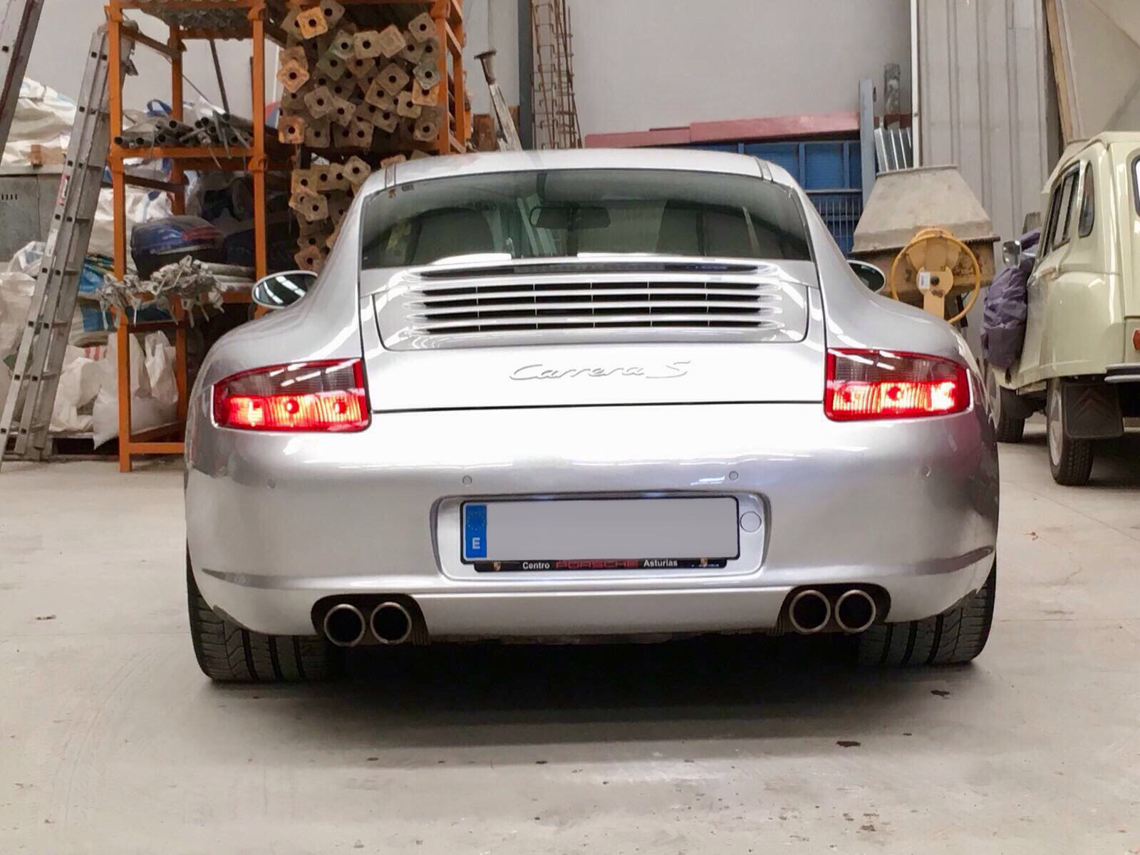

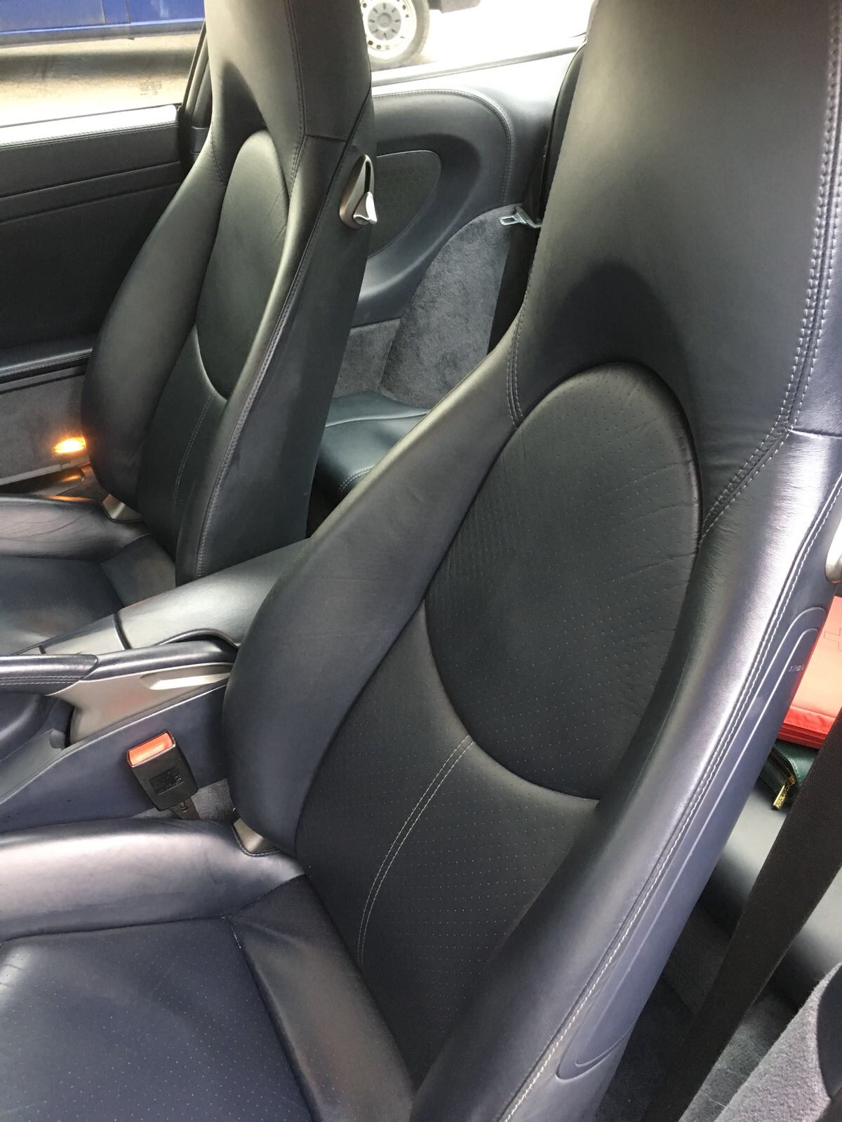

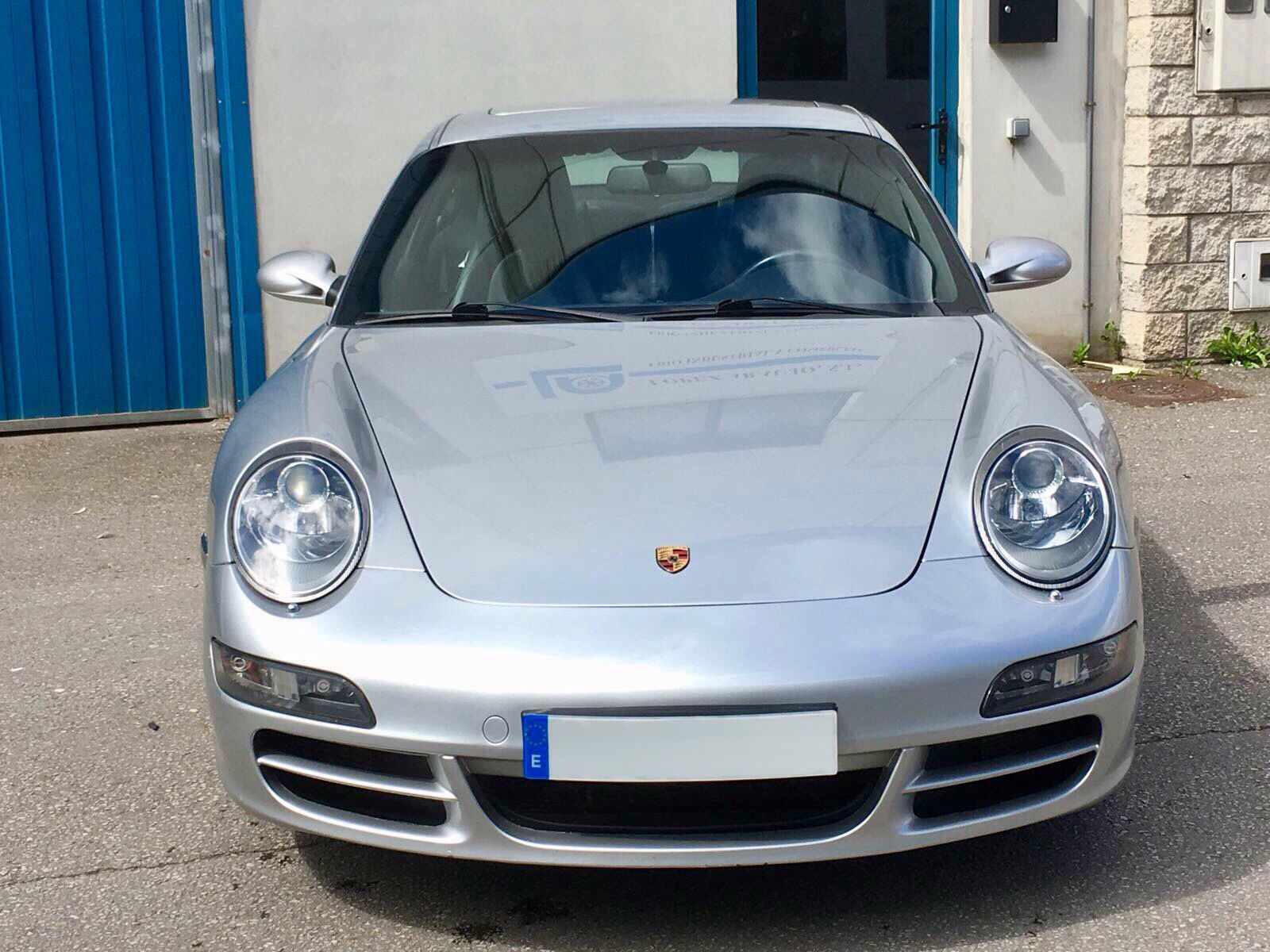

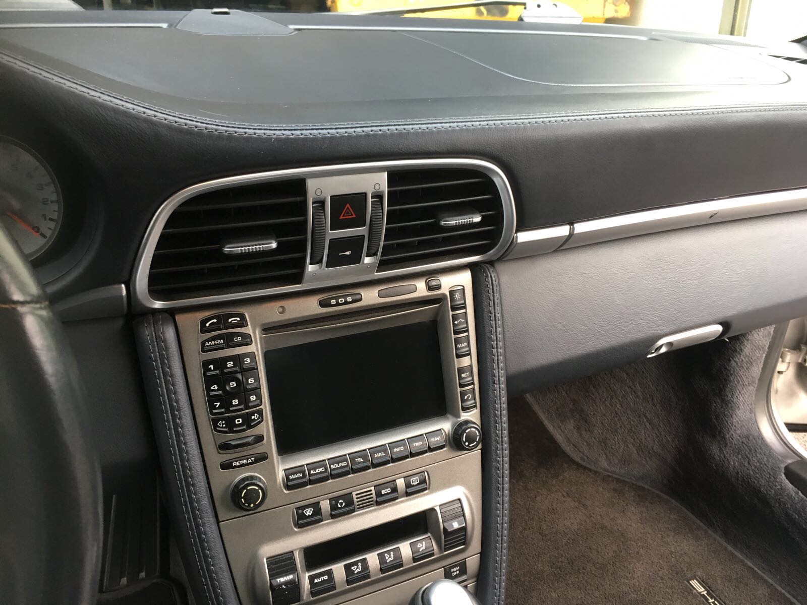

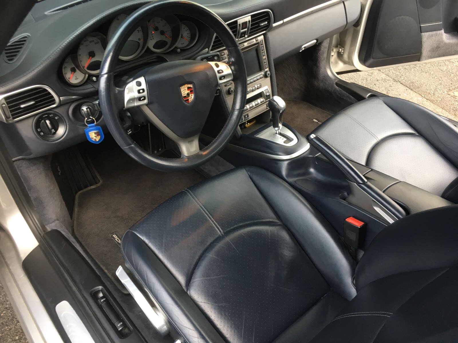

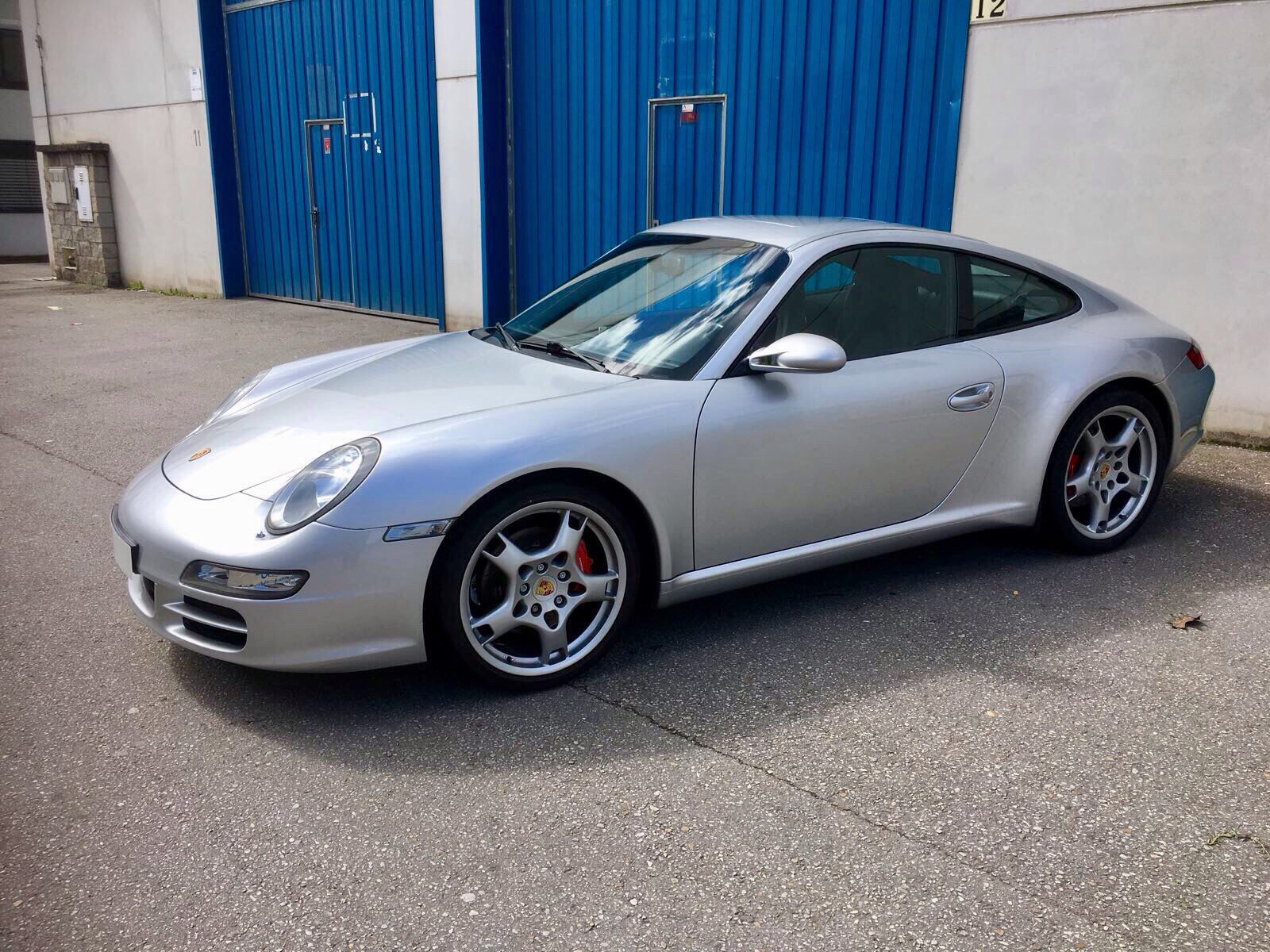

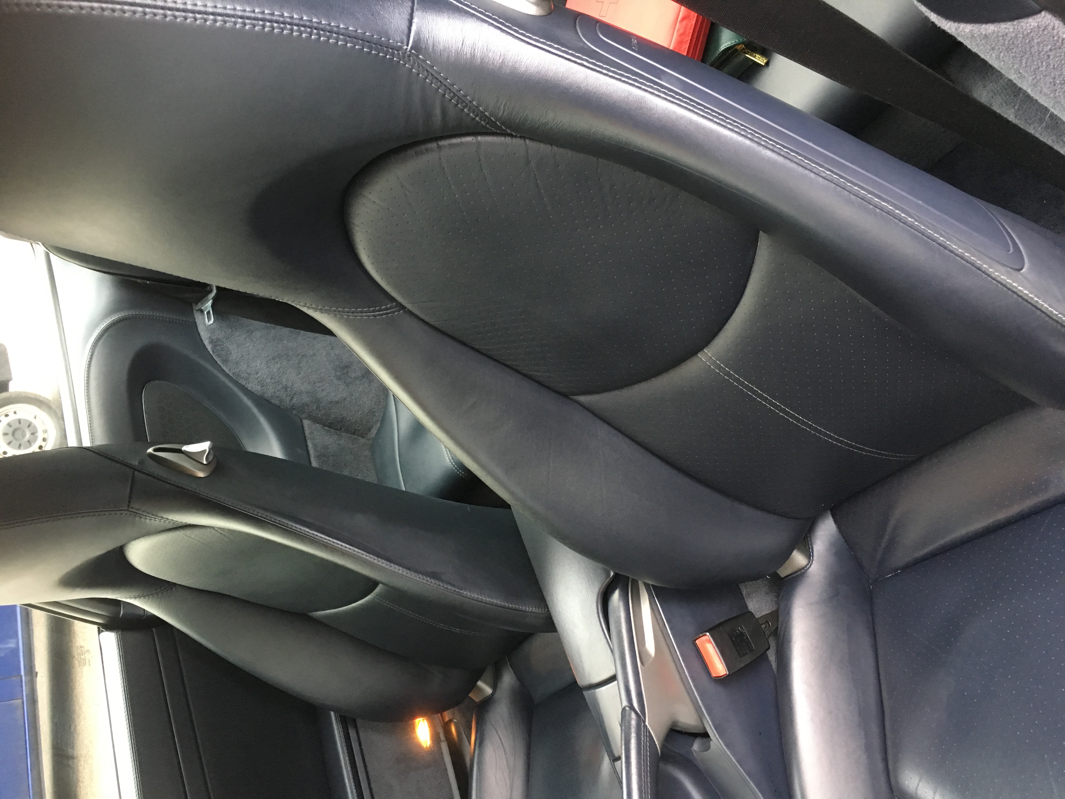

He estado trabajando un poquillo en el Porsche el fin de semana y como lo prometido es deuda, ahí van algunas fotos. Por fuera lavado clay bar y cera de carnauba. Por dentro crema Turtle y Maddox a las gomas y plásticos.
