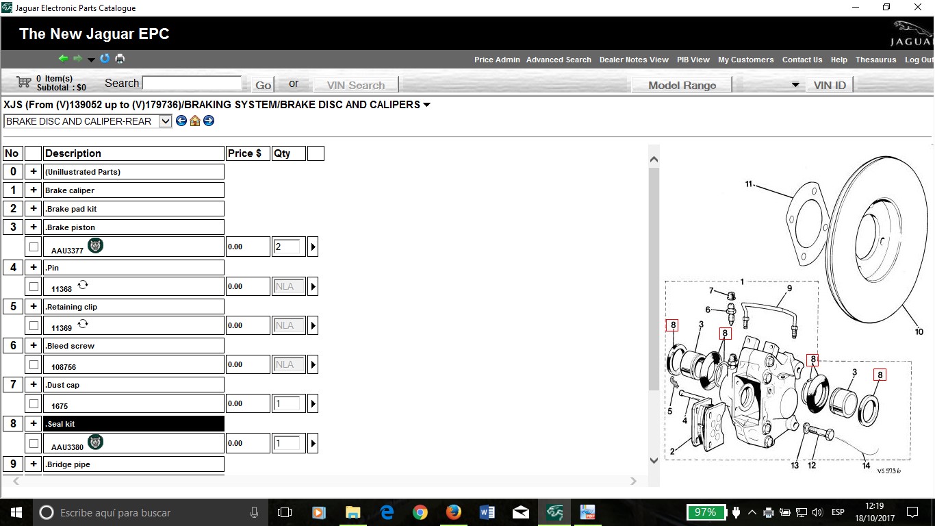

Re: KIT REPARACIÓN PINZA DE FRENO TRASERO
Hola:
Para salir de dudas, instala el JEPC o consultalo on-line en sngbarratt.com y lo buscas por nº de serie. A mi me sale esto.
En SNGBARRATT tienes el recambio. El precio es igual o muy parecido al de los concesionarios oficiales Jaguar.
http://www.sngbarratt.com/PartSearchRes ... U3380&b=FR
Observa que hay alternativas al repuesto original OEM.
OJOOO!!! que ese despiece es el del mío, los del 92 tienen VIN a partir de 179137 y son totalmente diferentes
