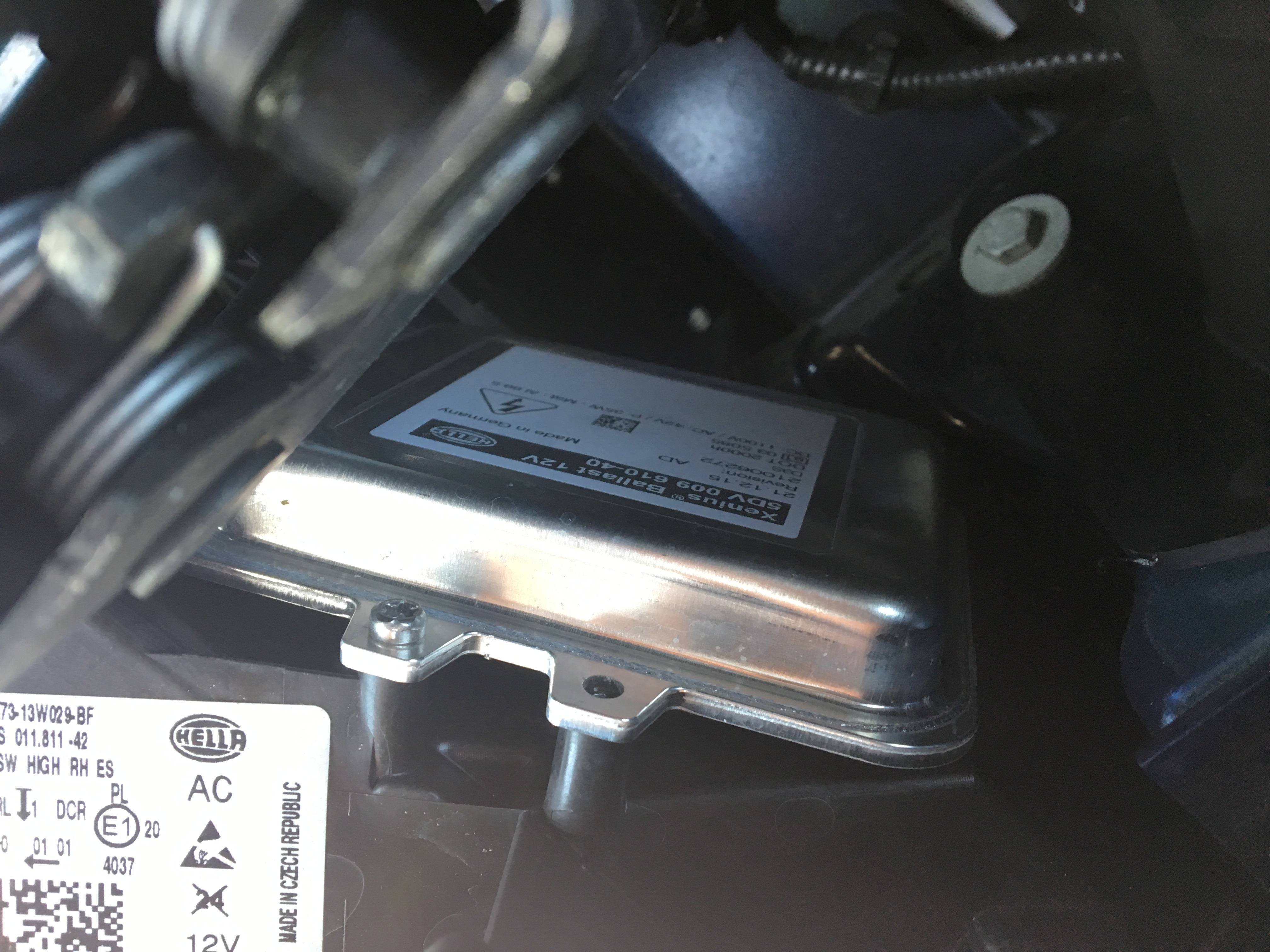

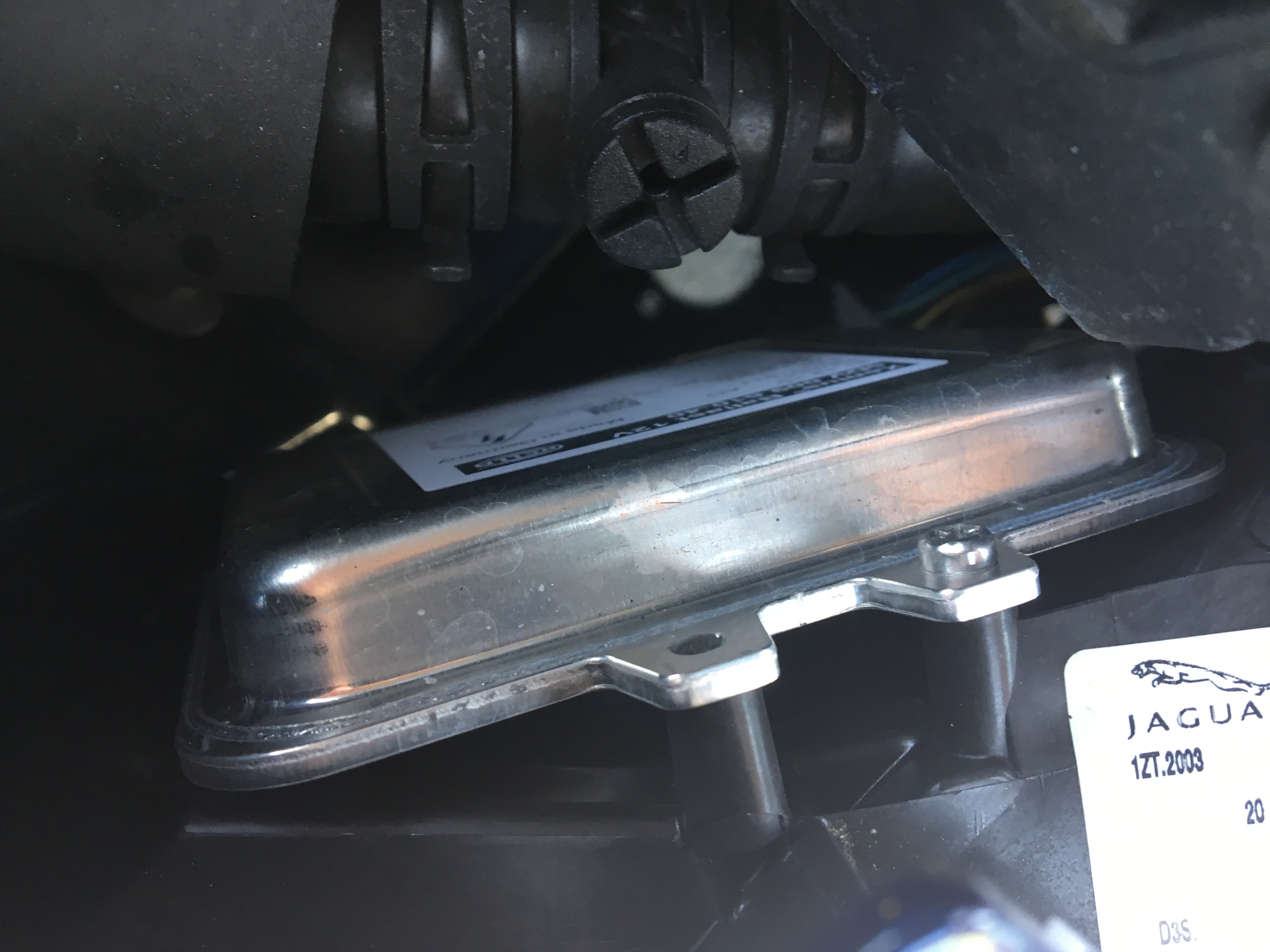

Una pregunta. Los balastros de los xenon, tenéis dos o un tornillo?? Véase imagenes
