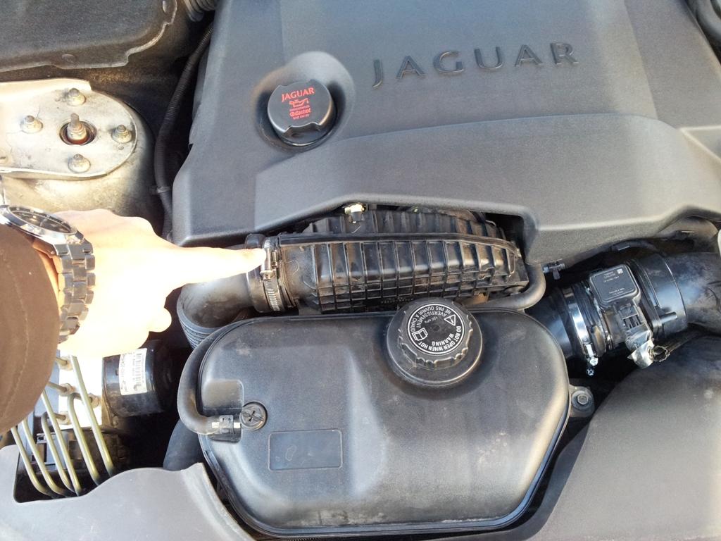

hoy lo he vuelto a coger y sinembargo no ha hecho nada, me he dado cuenta que del filtro del aire sale un tubo rigido con forma de codo que va hacia bajo y este tiene una grieta, puede ser ese el fallo????

Hola, prueba a taparlo con cinta americana a ver. es posible que mida falta de caudal de aire y por eso te de el fallo. Esperamos fotos del tubo para controlar posibles fallos similares.

aqui te dejo una foto de donde esta la fisura
fisura
fisura

me he equivocado esta justo en el intercooler no en elfilro del aire :rolleyes:

gracias por la respuesta, de todas formas voy a cambiarle el tubo rigido que va al intercooler, esta rajado con una buena fisura, si no le exprimes la luz no se enciende solo se enciende cuando le pides fuerza o subes alguna cuesta

foto tubo
foto tubo

Hola smoreno tennos al corriente. Yo creeo que los tiros van por ahí , por que habrá una falta o demasía de caudal de aire debido a la grieta y el calculador da problemas.

Ya esta solucionado el funcionamiento restringido, efectivamente era culpa del manguito del intercooler, lo he puesto nuevo y ahora va prefecto ya no se enciende ninguna luz
