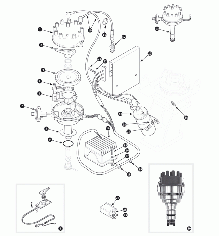

Os paso una foto de un esquema Despiece y necesito que me deis vuestra opinión si es válido .
Os comento esto por que mi amplificador tiene los 3 claves que van al distribuidor un cable Lila que va a masa y un negro y rojo .
No se donde conectar el negro y el rojo , entiendo que van al resistor , pero que pasa con la bobina?

Por favor, pon el enlace para que se puedan leer las leyendas, que dudo que nadie de nosotros tenga en la cabeza el contenido del esquema.
Del concimiento general de como funciona un encendido con bobina (de memoria y de forma muy global):
1.- La bobina tiene que estar alimentada en un extremo a 12V.
2.- En el otro extremo tiene que haber un cable conectado a un interruptor (platinos) que abre y cierra el paso de corriente, para que induzca en el secundario y por el cable de salida que va al centro del distribuidor, salga la alta tensión con la que se hace saltar la chispa en la bujía.
Como abrir y cerrar los platinos de forma mecánica es poco preciso y fino, se puede meter electrónica para que la cantidad de corriente que pasa sea siempre la misma y la máxima. Esto asumo que lo debe hacer el equipo 14, del que salen cables hacia el eje del distribuidor y cables hacia el 20 Amplificador. En el eje del distribuidor, en lugar de platinos, puede haber un sensor de efecto Hall que es muy preciso y genera un pulso, que es suficiente para atacar al amplificador e indicarle que en ese momento es cuando debe alimentar la bobina para que induzca.
Sin detalles y sin saber lo que es cada cosa, no es que sea dificil, es que somos mortales.

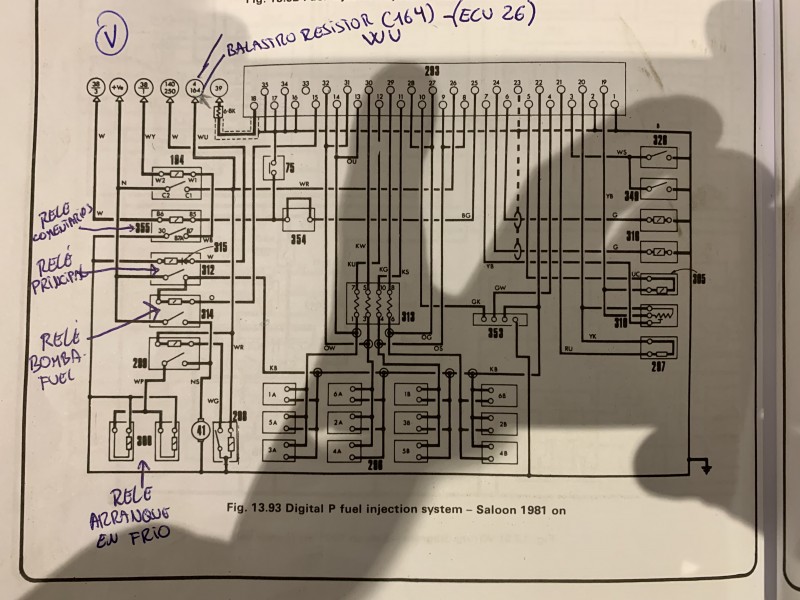

Volviendo al tema ,os paso el esquema eléctrico de el jaguar que creo que lo encontré por fin .
Valorarlo teniendo en cuenta de que mi amplificador solo tiene 2 salidas más las 3 del distribuidor y otro a mada
