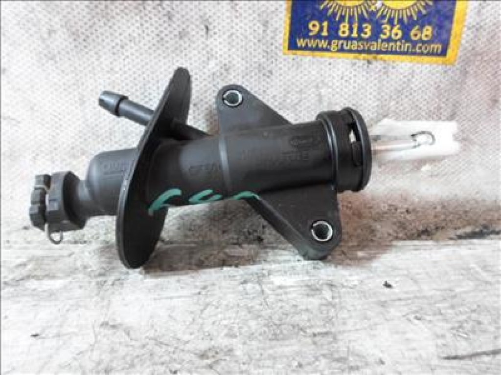

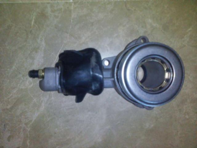

Normalmente hay dos bombas la superior y la inferior esta por fuera, se levanta el coche, y poco tiempo, normalmente es una averia sencilla, , que es lo normal, si es asi, con purgado, una hora u hora y media, tope.
Si te fijas en la foto , tiene buen acceso y solo dos tornillos, la superior y la inferior veo que tiene como un agujero para pasar el eje de transmisión, si es asi, esta va a llevar bastante mas tiempo....
De todas formas, piensa en cambiar las dos, a la vez que es lo que se hace habitualmente.
