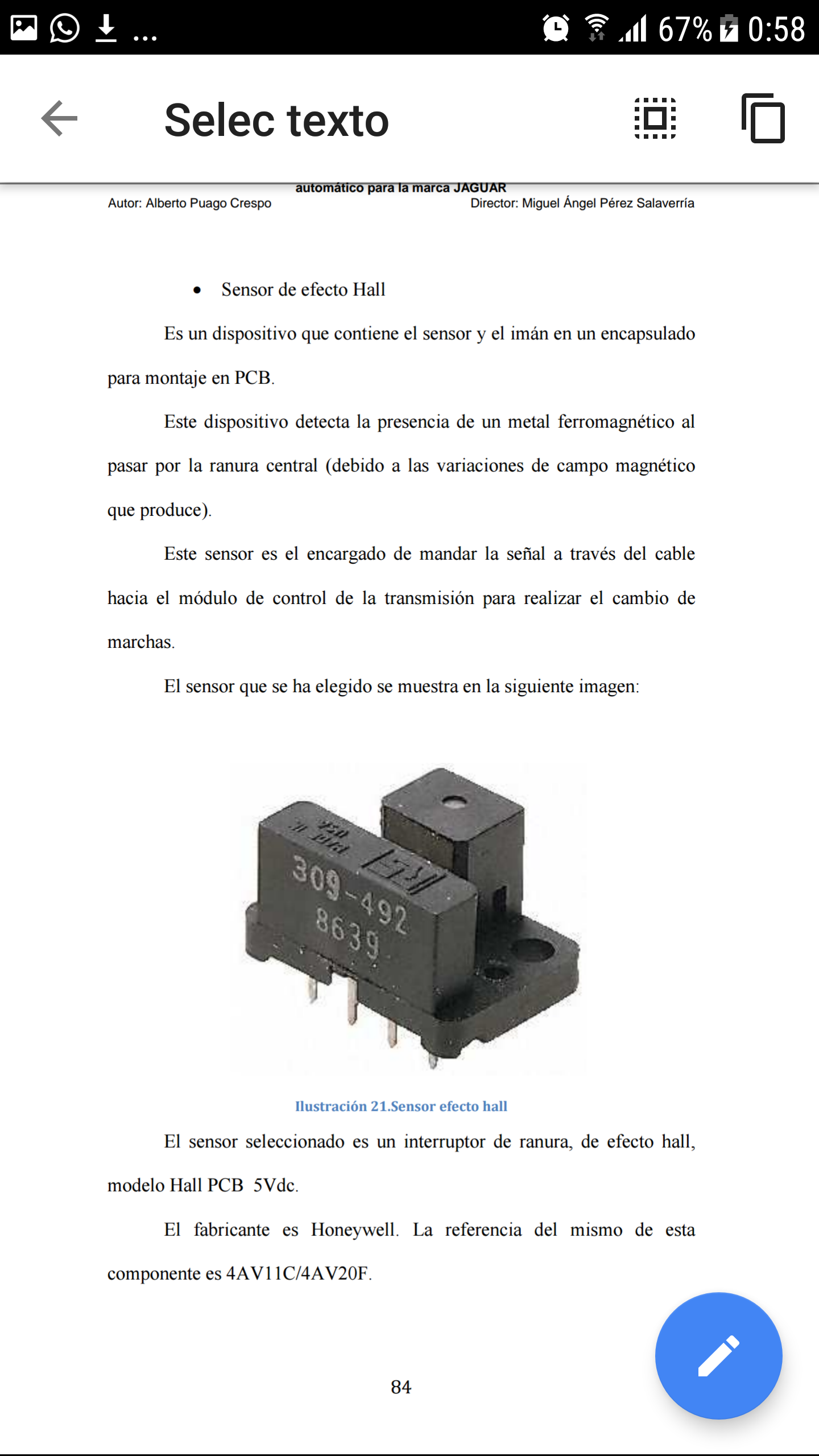

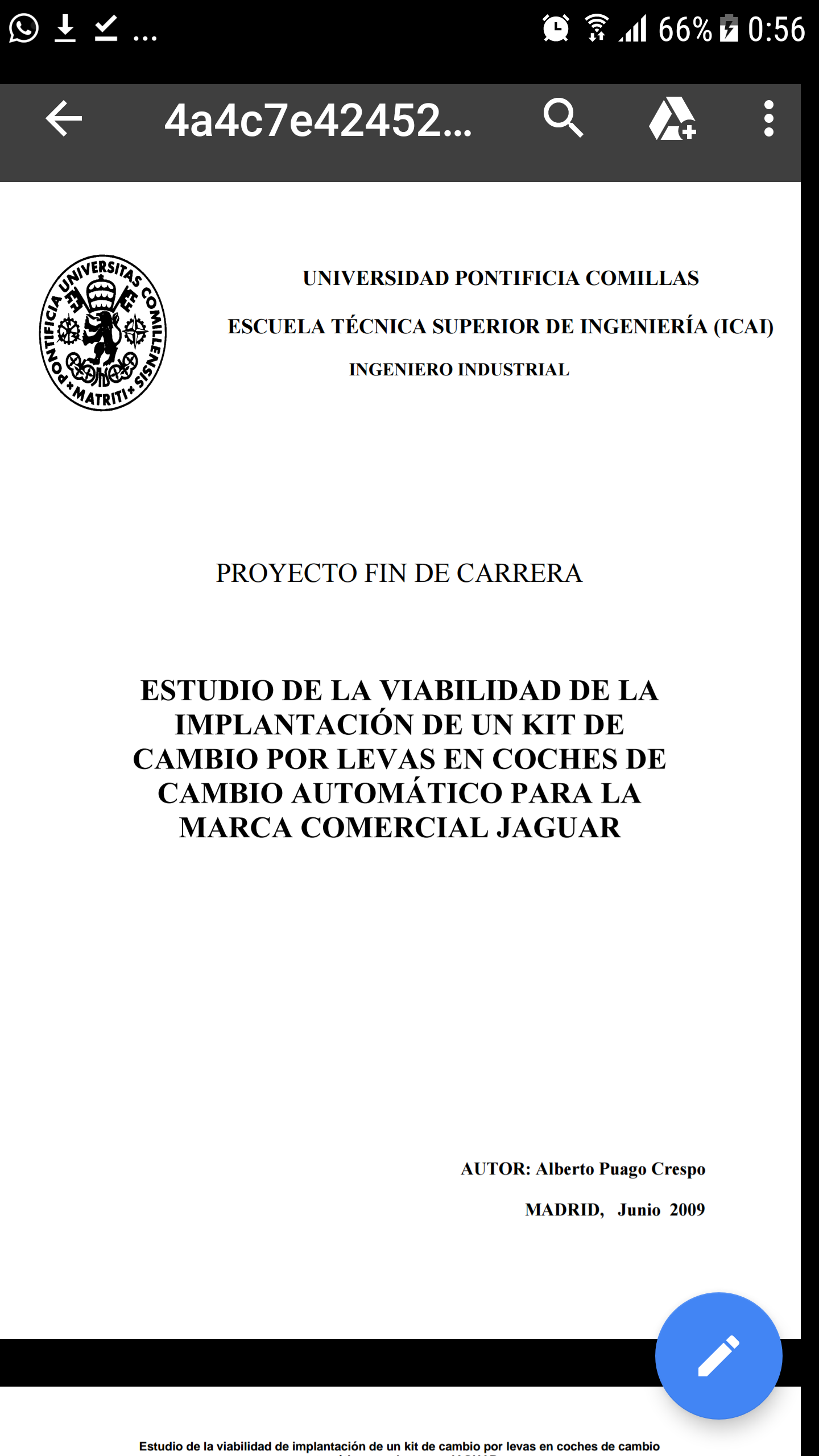

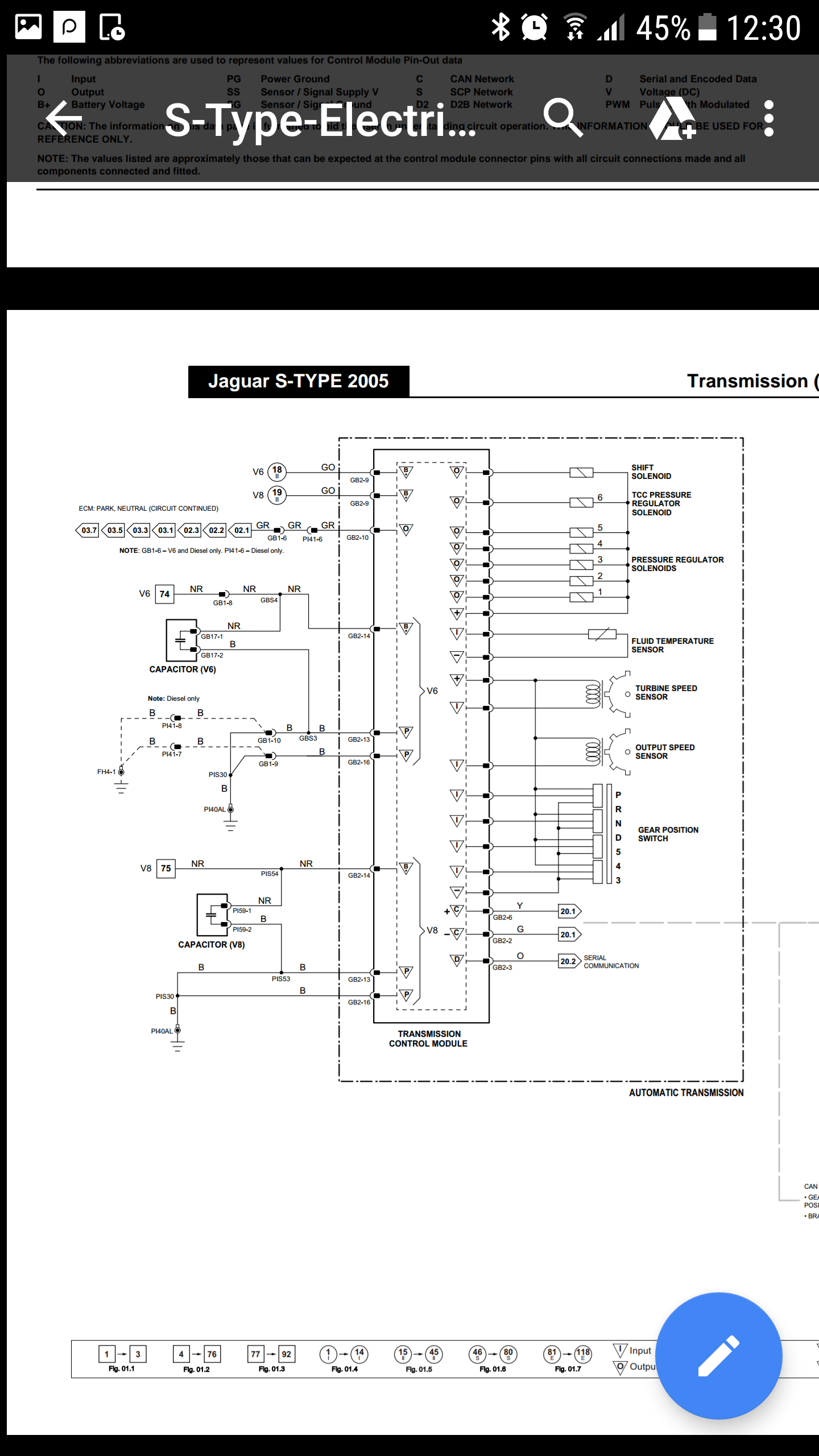

Después de una lectura rápida (en diagonal) del proyecto, identifico que no menciona nada sobre la integración con el sistema de control de la caja de cambio automático (con el módulo TCM), ni a quien se conectan los cables que salen de las levas, por lo que veo realmente muy difícil, que se pueda ejecutar.
Toda máquina incluye dos componentes: potencia y control. Está muy bien descrito el componente de potencia, pero no hay nada escrito sobre el componente de control (enfoque estático, frente a enfoque dinámico).
En los modelos Jaguar XK, XJ y S-Type el control de la caja de cambio automático se implanta con la palanca en J, cuyo funcionamiento está basado en sensores de Efecto Hall (tienen la ventaja, que no requieren contacto mecánico, por tanto no hay desgastes), sin embargo, quien se comunica con el ordenador TCM que gobierna la caja de cambio automático ZF 6HP26 (para abrir y cerrar las válvulas por las que circula el ATF para conectar/desconectar los engranajes) es un ordenador, conectado al bus CAN de alta velocidad del vehículo (referido como JGM), al que están conectados todos los ordenadores del tren motriz y el control está implantado con mensajes.
En los modelos Jaguar XK y XF (posteriores a 2006) ya vienen de serie las levas integradas en el volante, ha sido sustituida la palanca en J por una rueda, con la que se selecciona el estado (Parking, Retroceso, Neutral y Drive), estando conectadas las levas al mismo ordenador que dicha rueda, por tanto, los deseos del conductor (cuando pulsa las levas) se transforman en órdenes locales del ordenador JGM que genera las instrucciones para el ordenador TCM que gobierna la caja de cambio automática y se las transmite con mensajes.
Como a partir del Model Year 2005, Jaguar ha retirado los apéndices con los mensajes que se intercambian entre si los diferentes ordenadores del sistema de control, no sabemos cuántos mensajes incluye el protocolo de control entre el módulo de control de la rueda y levas del selector (Electronic Transmission Shift) y el módulo de control TCM de la caja de cambio automático (que es del fabricante BOSCH) y que incluye el fabricante ZF en la caja 6HP26 o 6HP28.
En el modelo X-Type, que es el que aborda en el proyecto, a la vista del esquema Fig. 04.1 (Automatic Transmission: 16-Bit TCM), parece que la conexión se realizaría a las entradas 2 y 3 (con 2 bit hay 4 posibilidades para gestionar los 4 cambios de 5ª a 1ª), pero esto es a primera vista, habría que mirarlo en detalle. Resumiendo que esta estrategia de control (no la parte mecánica) no sirve para el S-Type.

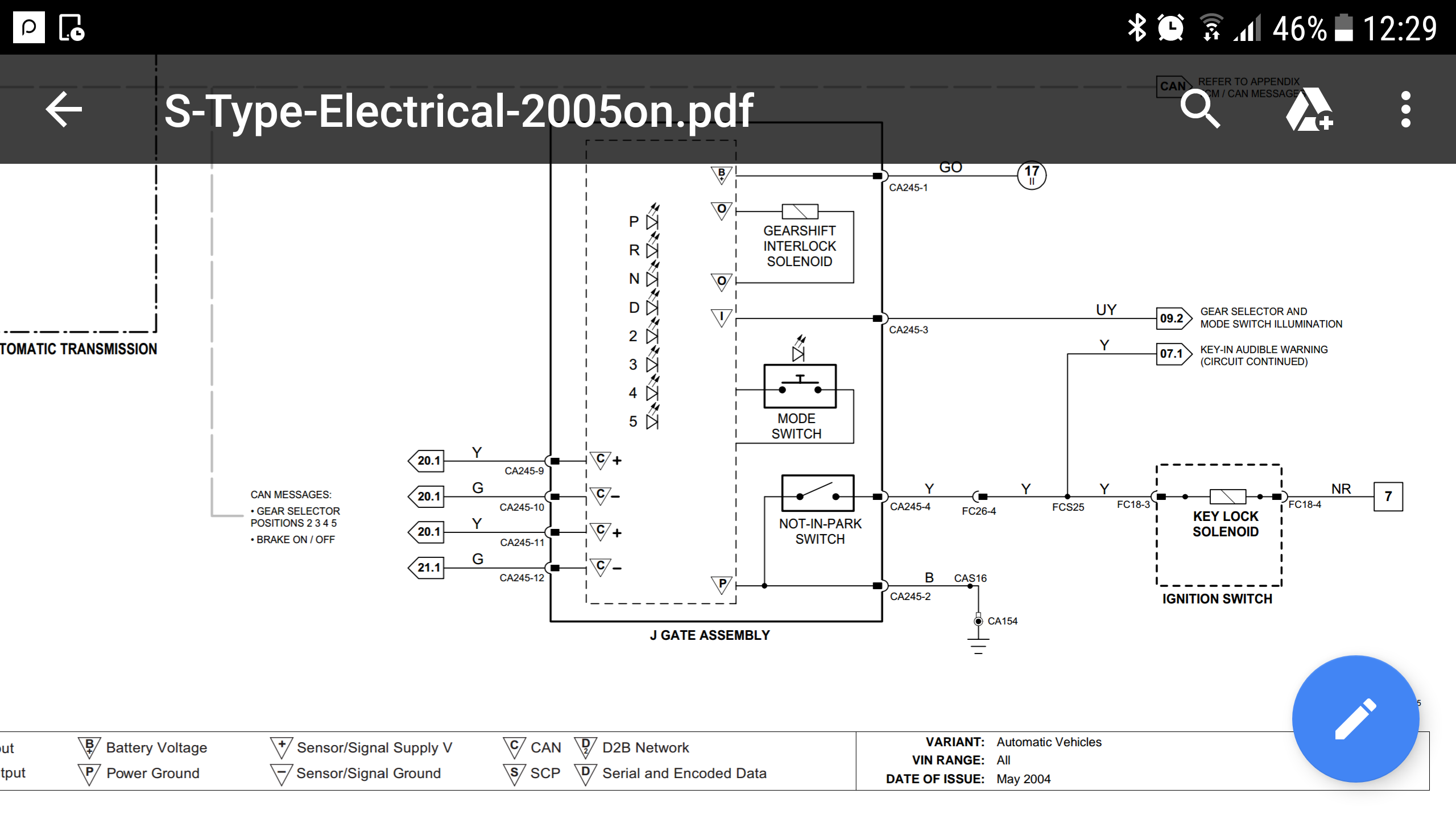

Insisto de nuevo javier,
No quiero ser pesado el con el tema, pero en la descripción eléctrica del apartado "J GATE ASSEMBLY" esta clara que la comunicacion con el apatartado de "TRANSMISSION CONTROL MODULE" es por medio de "CAN". Pero por otro lado tiene que haber en el conjunto "J GATE ASSEMBLY" al mover la palanca de la P-R-N-D-5-4-3-2, un contacto mecanico (sensor inductivo, leva, imán....). Una vez que cambias de la posición D a 5 entra en mancha un circuito alternativo anulando los posicionamientos 2-3-4 de "J GATE ASSEMBLY" de la parte manual, es decir, una vez pongas la palanca en "manual 5" ese contacto nos manda al circuito de levas el cual ya está posicionado en "manual 5", una vez estemos en ese punto, realizamos todas las marchas con levas.
Mi idea es colocar un logo de siemens y desarrollar un programa sencillo con dos pulsadores de libre potencia haciendo la función de levas, así sólo tendría que programar el logo, de esta manera te aseguras de que antes de montar todo el procedimiento es correcto.
Perdona si hay alguna fallo ortográfico, o simplemente me estoy volviendo loco, trabajo en la rama de ingieneria mecánica industrial como técnico mecanico y no me gusta que se me atraganten ideas en mi cabeza.
Muchas gracias por contestar siempre con tanga rapidez y contundencia, es un placer.

Veamos ahora que entradas tiene el módulo JGM para ver por donde se puede atacar, para lo cual, nos fijamos en el esquema que tú has puesto (Fig. 04.1), que líneas provenientes del exterior tienen un triángulo con una I (de Input) inscrita dentro y observamos que la línea que se conecta en CA245-3 cumple dichos requisitos. Proviene del esquema Fig. 09.2. Vamos a dicho esquema y no vemos ninguna referencia, pero observamos que dicha línea se corresponde con alimentación eléctrica (+) para iluminar el interruptor del modo Sport, que viene del ECU FEM (FRONT ELECTRONIC MODULE) que gobierna la alimentación eléctrica de la parte frontal del vehículo (cuyos relés y fusibles están en la caja ubicada en el vano motor).
Podemos concluir, que para incorporar nuevas entradas para generar órdenes sobre las marchas y transmitirlas al ordenador TCM, habría que sustituir el módulo JGM por otro con funcionalidad ampliada. Una referencia para su especificación y diseño sería el módulo GSM (Gear Shift Module) que gestiona la rueda y levas en el Jaguar XF.
