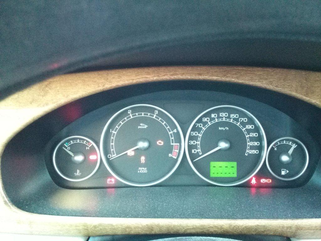

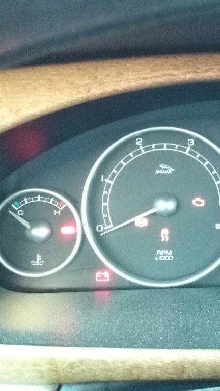

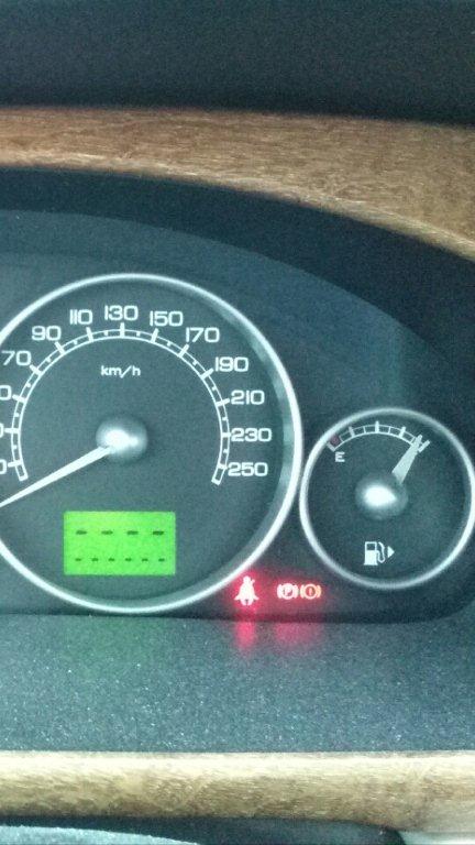

En mi X-TYPE 2.0D del 2004, me salío por primera vez el viernes al arrancar una serie de alarmas imposibles todas al mismo tiempo, tan dispares cómo:
- Temperatura
- Fallo motor.
- Circuito carga o alternador
- Control de estabilidad
- ABS
- Cinturón de seguridad
- Airbag
- Así como no marcar el velocimétro ni la velocidad ni los kilómetros recorridos ni r.p.m.
El coche funcionaba correctamente. paré el motor arranque y sin problemas.
Hoy me han vuelto a salir las alarmas todas al mismo tiempo, pero esta vez ya en marcha y de golpe. Hice la misma operación, me fui al arcen, pare el motor espere 10 segundos arranque y sin ninguna alarma. En todos casos el coche ha funcionado perfectamente y no había nada que hiciera raro antes de las alarmas.
Creo que debe ser alguna falsa señal, pero tantas juntas tampoco es muy normal..
Que se puede hacer, he pensado sacar una borna de la batería toda la noche a ver que pasa y si así hay un reset completo, pero no lo sé.
¿Os había pasado esto antes?. ¿Cómo se puede solucionar? ¿Puede ser el preámbulo de algúna avería? incluso llegue a pensar en la correa de servicios, alternador, etc. etc.

Ayer a la vuelta a casa me volvió a salir a los segundos de arrancar.
Circule con las alarmas 10 min.
Todo iba normal.
Pare arranque y se quedo encendida la de motor amarillo. Pero no hubo bajada de rendimiento.
Cuando arranco de nuevo esta no se apaga.
He dejado coche sin bateria hasta domingo no voy a usar a ver que pasa.

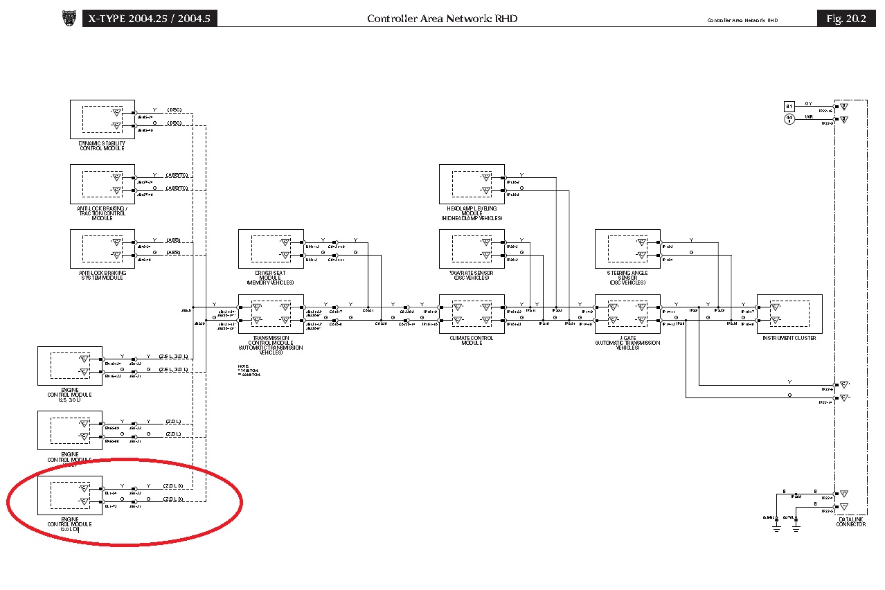

Este es el modulo que creo que falla

Una buena idea sería repasar los conectores y el cableado de dicho módulo, en especial prestar atención a la posible suciedad polvo de los mismos, y seguir el cableado revisando que no este rozado o marcado en ningún sitio antes de liarte a cambiar nada
¿siempre es un intervalo de tiempo similar los fallos?
Re: ALARMAS VARIAS SALPICADERO
Hola OCOLLADO:
Si tienes identificado que el ordenador (ECU) que falla es el ECM/PCM (Jaguar al ECM de motores diesel lo refiere como PCM), en mi modesta opinión es una temeridad que circules con el vehículo.
Tienes que ser consciente que en tu vehículo la sincronización de la inyección no es mecánica, es electrónica, está ejecutada con 2 sensores, uno ubicado en el cigüeñal que identifica la posición del mismo y otro ubicado en el arbol de levas que idnetifica el tiempo en el que está cada cilindro. Dichos sensores son los que informan al ECU PCM de como gestionar la inyección. Adicionalmente el ECU PCM gestiona la presión del Common Rail interviniendo sobre la bomba, por tanto, gestiona la bomba de alta presión. Si la bomba inyecta gasoil cuando no hace falta, terminarás por reventar la válvula de regulación de presión y la avería será mas gorda. Ni que decir tiene que pasaría si la apertura de los inyectores fuese errática consecuencia de que deja de funcionar o funcionase mal el software del PCM (recuerda que la avería es intermitente).
Mi recomendación es que conectes una sonda software que hable con el ECU PCM sin limitaciones y obtengas los códigos de error registrados, con el fin de identificar la causa. Bien podría ser que lo que falla no es el bus CAN, lo que falla es el ECU PCM que entre otras cosas, lo que hace mal es comunicar por el bus CAN.
Debes ir a al concesionario oficial y que pinchen la sonda software IDS o la SDD (te costará entre 90 y 140 Euros), todo lo demás que hagas es perder el tiempo, en control, no importa de que sistema, no se pueden acotar y resolver los problemas por el método de ensayo/error, hay que saber lo que se busca, para intentar entender lo que se encuentra, por tanto, lo primero de todo es conectar una sonda que se comunique con el ECU PCM usando el protocolo propietario (específico) que ha implementado el fabricante Jaguar en el mismo para hablar con el exterior.

Ahora me salio un rato ayer a medio día y nada más al arrancar.. para arranque y quitado..
Yo ya he vuelto a pensar que con el calor excesivo el circuito de carga batería no va..
la verdad es que con ensayo, error no soy capaz de acotar claramente el tema..
Ya os voy diciendo, Sí voy a ver si dejo la semana que viene el coche y me lo miren.

Buenos,... Yo ya lo he dado por imposible..
Hoy tengo hora esta tarde en C. Salamanca en Alcobendas, para metan el ordenador y me lo revisen. Ya que no soy capaz de acotar la avería y por lo menos saber lo que es.
Un amigo mio que ha trabajado mucho tiempo en ford y se dedica al sector automoción, me ha comentado que estas averías son puñeteras y que en muchos casos no es fácil de localizar las causas, depende mucho de la habilidad del técnico, así como que en el caso de ser un falso contacto se haya producido en otro vehículo con antelación le suene y recuerde y vaya a tiro hecho en revisar ese punto y mirar.
Vamos a ver que me cuentan. Y cuando me sale la broma.

Bueno Ocollado yo ya he empezado a investigar. en principio he retirado un manos libres de cuando salieron los primeros Nokia, y su altavoz que estaba pegado literalmente a un mazo de cables de debajo del volante. También he soltado y limpiado con CRC y aire a presión el conector del módulo de ABS y dos conectores de mazos del motor. A priori descarto la electrónica relacionada con la gestión del motor y la de servicios esenciales como luces, lavaparabrisas o cierres.
Yo tengo los fallos relacionados con el clima, control de tracción, control de crucero y visualización en tablero y con la GEM, que si pongo el contacto y espero a que salga el fallo no me permite arrancar. Saco la llave y vuelvo a intentar y arranco perfectamente. Curiosamente sí me da información acerca de la cantidad de combustible.
Sigo investigando y admito sugerencias.

Bueno, tengo buenas noticias. He localizado la avería, y ésta está en el mazo de cables con conector verde clarito que conecta a la caja de conexiones que queda bajo el volante a la izquierda. Concretamente el problema está en que el primerísimo dueño instaló un manos libres de Nokia y colgó el altavoz que pesa 300grs de dicho mazo con lo que al cabo de los millones de vibraciones de 200.000 kilómetros los espadines del conector se han debilitado, o bien su unión con el cable o bien las soldaduras traseras de dicha caja de conexiones. Al desconectarlo y volver a conectarlo bien y con cariño ha funcionado perfectamente todo en el coche hasta pasados unos 30 kilómetros, o bien desconectado no había fallo aunque tampoco indicaciones en el tablero.
Conforme pueda daré más información y fotos si es posible.

Pues de momento vuelve a fallar, pero a intervalos más grandes. Un amigo mecánico con bastantes cursos de electrónica del automóvil me ha dicho que saque la centralita afectada y la caja de conexiones y repase las soldaduras porque en fallos intermitentes o no fijos como éste se puede deber a soldaduras huecas. Este fenómeno se está produciendo bastante en los ordenadores a cuenta de que hace unos años se dejó de emplear el plomo en las soldaduras con estaño lo que hace que si no usas estaño plata tengas soldaduras de mala calidad.
Seguimos investigando. Por otro lado ya tengo un juego de inyectores seminuevos dispuestos a oxigenar el motor.

Bueno, añado que en frío apenas se manifiesta el problema pero a los diez minutos da por saco y años 20 se hace perenne. También he notado que el fallo aparece la primera vez del día y casi siempre en curva a izquierda, en las rotondas mientras que en recto no sale el problema.
Seguimos para línea.
