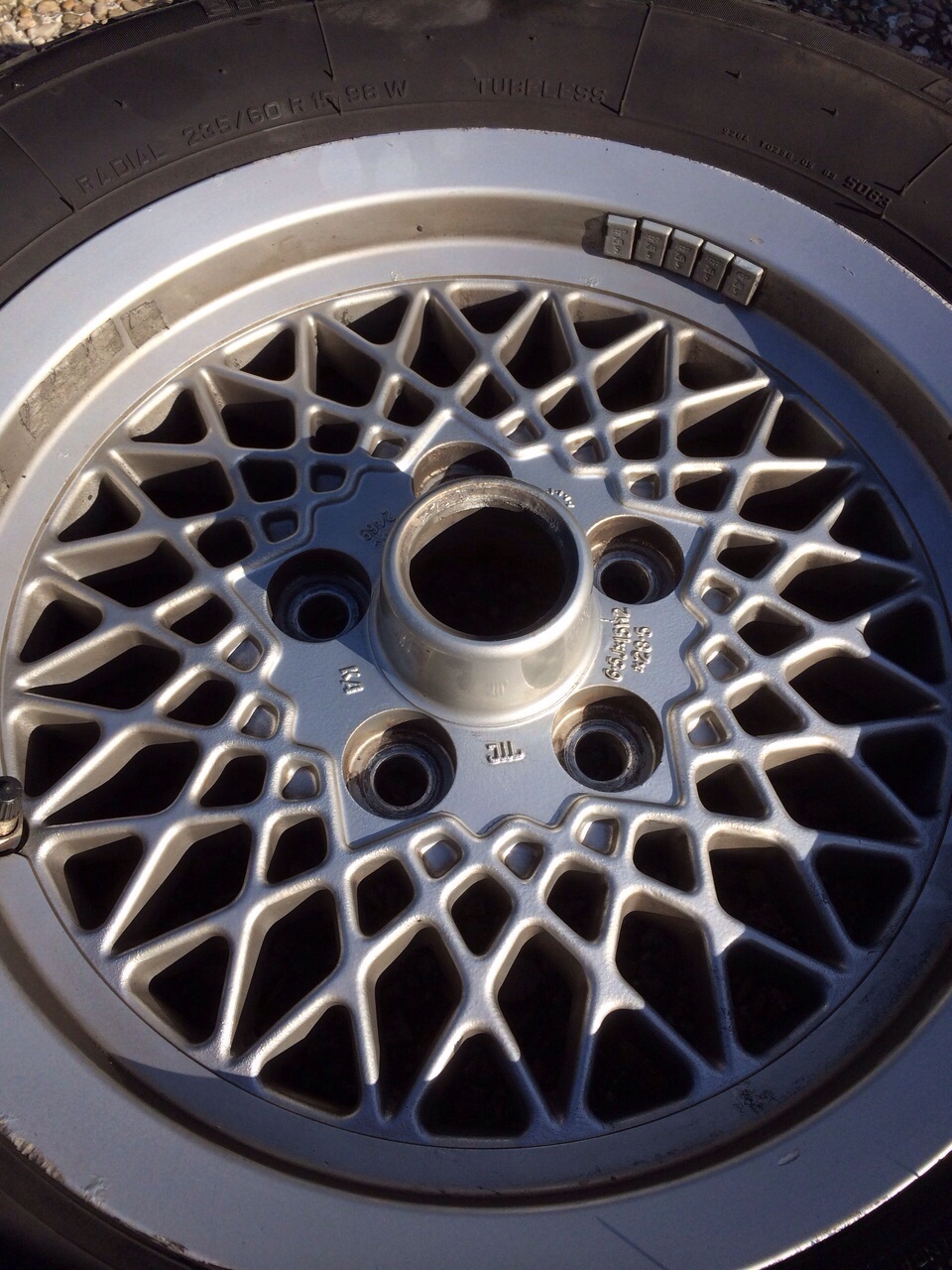

Hola; es un auténtico infierno :snakeman: :snakeman: meter mano a estas llantas. Da pereza solo mirarlas para limpiarlas. Pero esta semana me lanzo y aprovechando una revisión que estoy haciendo, a ver si las dejo limpias limpias de verdad. Las voy a desmontar para trabajarlas también por el interior. Tengo unas preguntillas.
Normalmente les doy con el descontaminador férrico que uso es el de AngelWax que siempre me ha ido bien, pero para estas llantas, en el entramado, tengo incrustaciones negras que no salen con este producto ni cepillando.
Creo que necesito un desengrasante más potente pero no se cual darle. ¿Alguna idea? porque he estado tentado a darle un chorretón de ácido que se que me las va a dejar perfectas, pero no me atrevo con el.
Una vez limpias, le daré una cera para sellarlas y que no se manchen ya en unos añitos. He oido que hay algunas especiales que venden y aguantan más calor que la de la chapa. Sabeis marca y modelo? la que uso para la chapa es la collinite 476 y va de lujo, pero tengo miedo de que en las llantas adquiera colores extraños a causa de la temperatura.
Gracias por vuestras respuestas

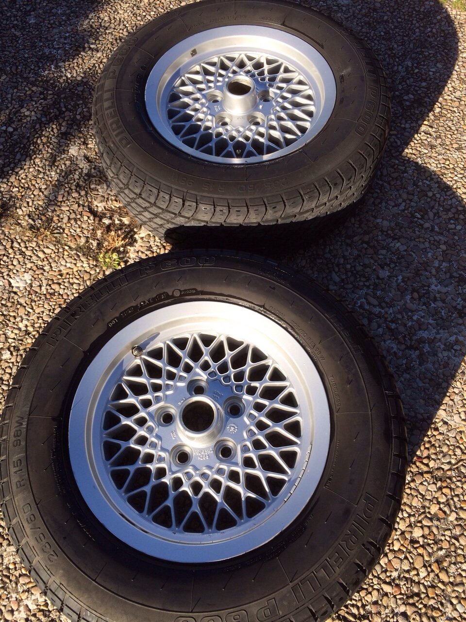

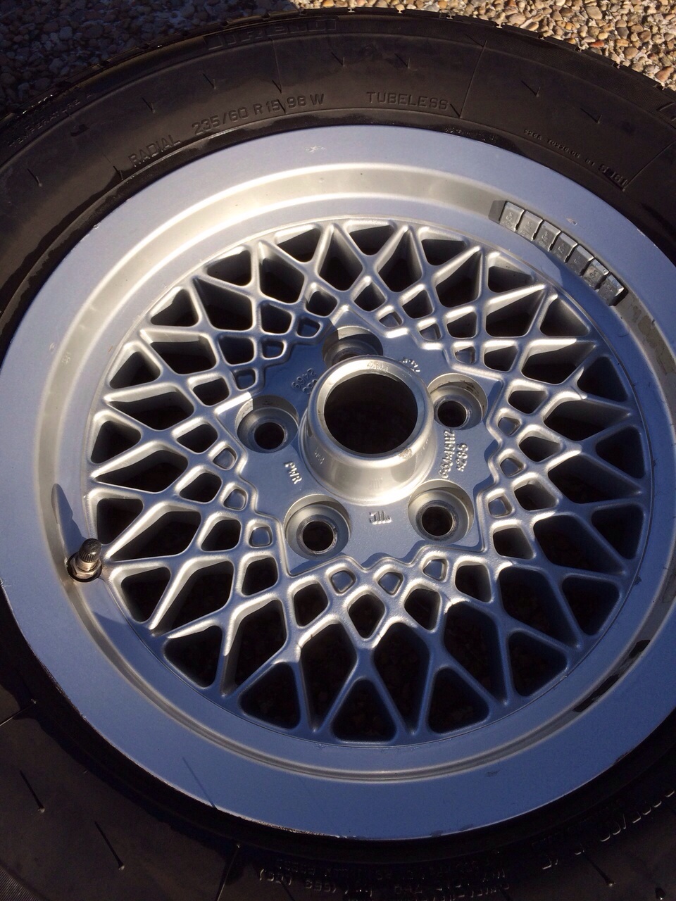

luaix
Mensajes: 61
Registrado: 07 Ago 2014 02:37
Re: Limpiar llantas Lattice
Mensaje sin leer por luaix »
Bueno. Al final con el iron-x y un cepillo identico al que comenta Stig, estoy haciendo un gran trabajo. Tambien tengo un sellador de la misma marca que el ironx. Se llama carpro hudro2. Todavia no lo he echado. Y luego tambien le voy a dar un acondicionador de neumaticos de la marca 3M. Que en vez de dejarlos brillantess los deja como si fueran recien puestos. Este si lo probe y funciona. Ya mandare unas fotos del final. De momento os envio estas del proceso
