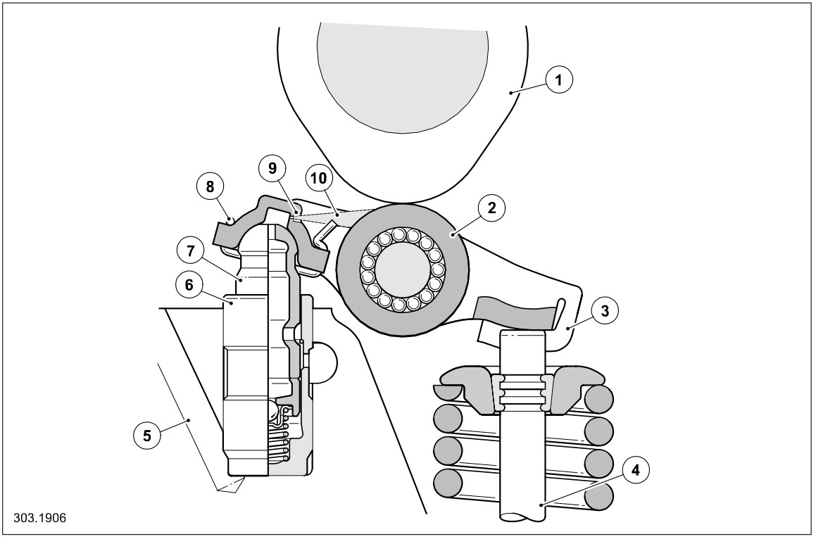

Los motores diesel, yo al menos hablo del 2.7D V6 que es el que tiene mi S-type (desconozco el 2.2 y el 3.0 del XF) incluye una emulación de distribución variable sin necesidad de partes móviles ni frenar los árboles de levas (realmente muy ingeniosa), consistente en que los martillos que empujan las válvulas apoyan sobre unos pivotes huecos por los que una bomba manda aceite. Al acelerar el martillo pivota más alto (es una palanca de tercer grado o clase) y empuja las válvulas más adentro del cilindro, consiguiendo el efecto de mayor caudal porque genera más sección.
Incluyo una foto tomada del manual del motor 2.7D V6
