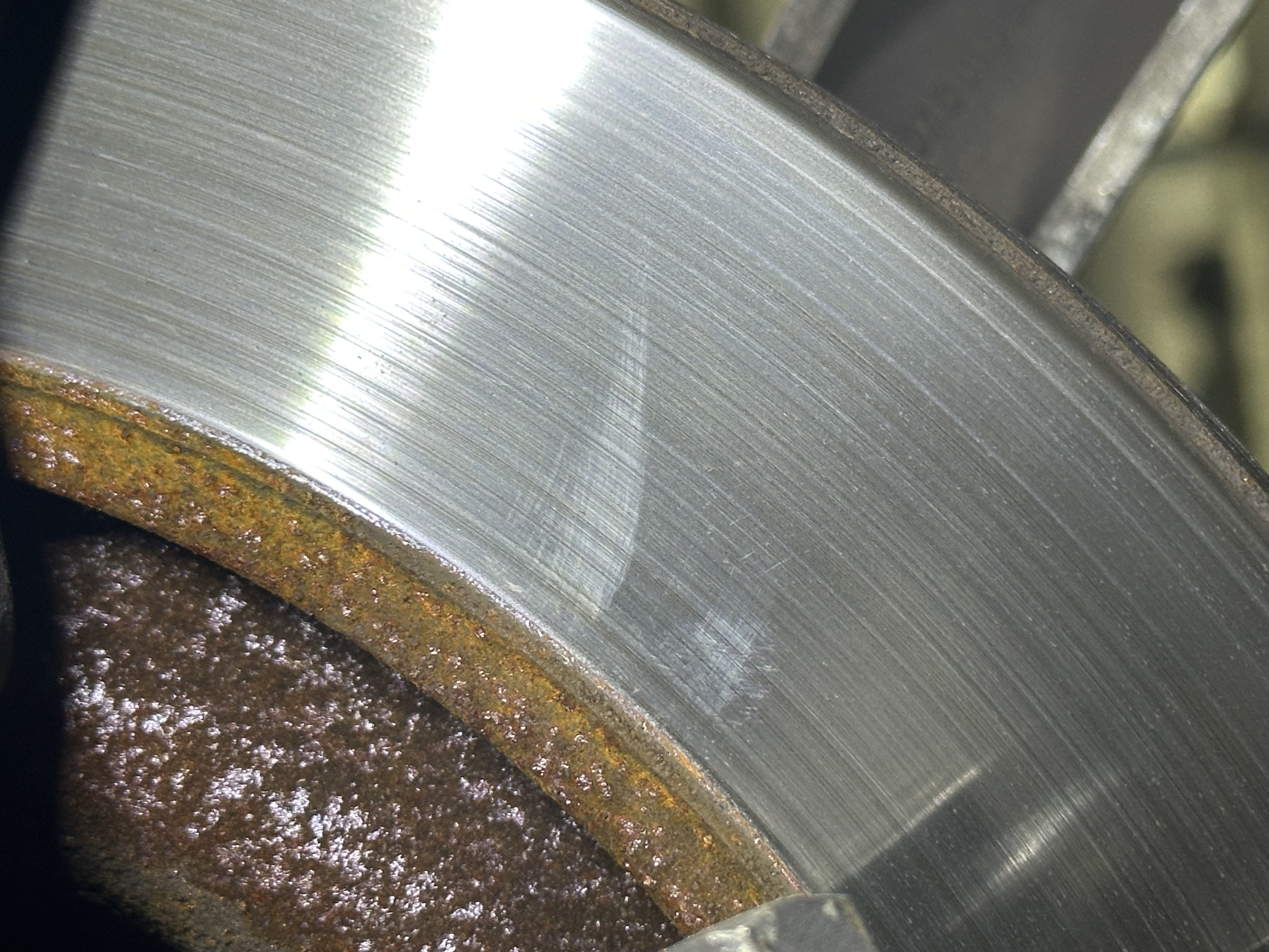

Veis algo raro? Además del óxido…. Parece que hay un desgaste bordeando el interior.

Buenos días. A pesar de que el foro, tal vez por las fechas, no ha ayudado mucho si me gustaría seguir compartiendo con vosotros información.
Finalmente me han detectado el problema y es una holgura en la corona y piñón de ataque del diferencial.
En jaguar deysa siempre me dijeron que era diferencial pero no supieron decirme si rodamientos, planetarios u otra cosa….
El diferencial actual del coche es procedente de desguace ya que el anterior propietario lo cambió tras problemas con el de origen. Tengo facturas de todo y la broma le costó entre el propio diferencial, M.O. De todo el proceso casi 900€
Ahora yo estoy en la siguiente tesitura: reparar solo piñón y corona que ya me han insinuado precios y la dificultad de que ese trabajo quede fino al 100% poner un diferencial totalmente remanufacturado por completo con sus sellos, rodamientos , planetarios y piñón/corona o ponerlo nuevo en casa oficial que también tengo presupuesto que solicito el anterior propietario.
Precios? Algo más de 1000€/1200€ la primera opcion, la segunda unos 1700/1800 y la última casi 5000€
Haré la segunda opcion…
