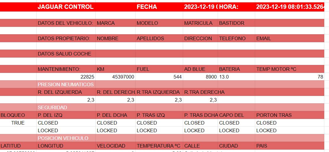

He creado nuevas rutinas (sin interfaz grafico que es lo que mas cuesta) y en su lugar lo que he hecho es que me he creado una hoja de calculo en google sheet y las rutinas pasan los datos a la hoja de calculo
y ya en esta he creado una especie de control de mandos en donde veo de momento lo principal

Intento subir algunas fotos:
