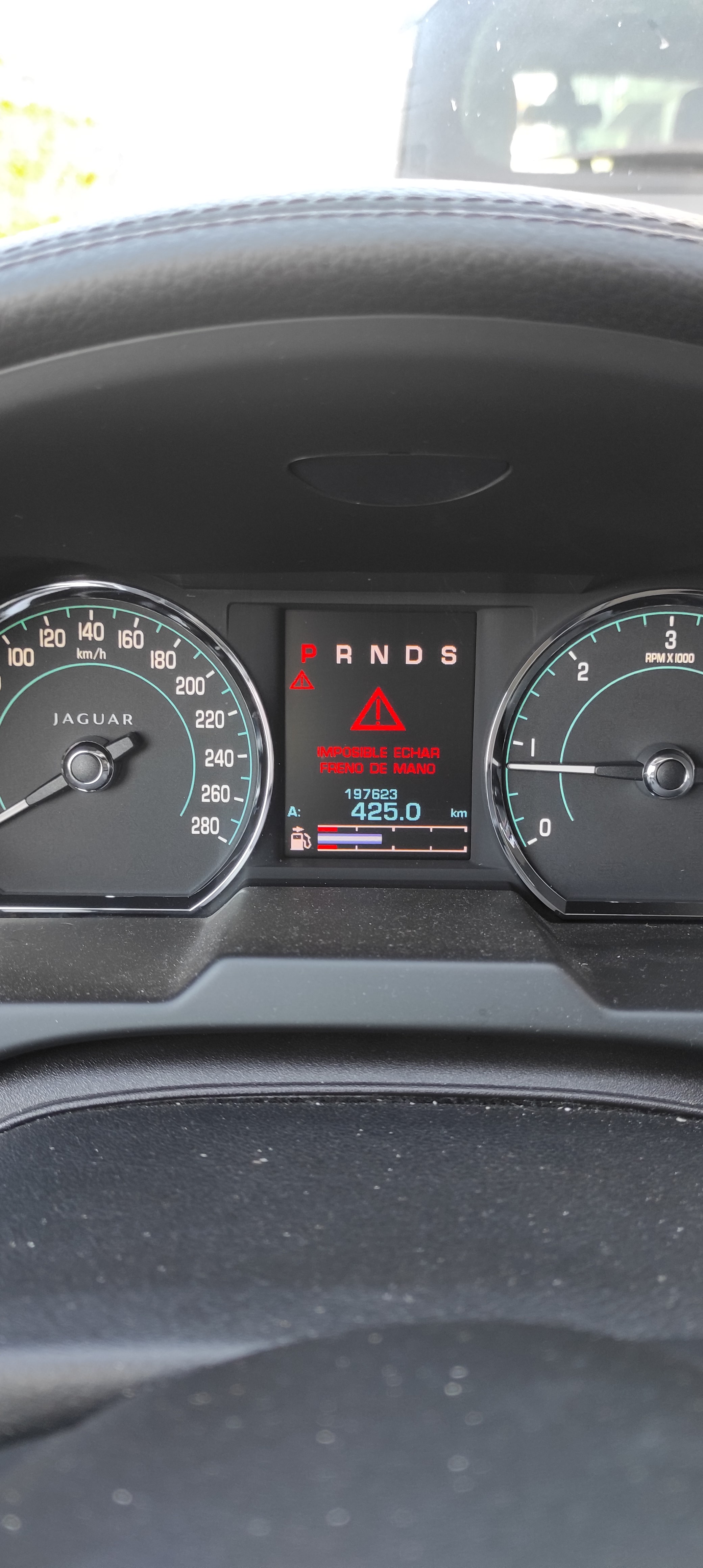

Hola, soy propietario de un XF 2.2 modelo 2012 y por veces me da el fallo IMPOSIBLE ECHAR FRENO DE MANO, lo hace cuando quiere da igual si después de un buen trayecto, ruta corta, en cuesta para arriba o abajo o en llano. Lo dejo y al rato o al siguiente día funciona sin problema e igual en un mes no falla. ¿Alguien con el mismo problema y sabe solución?

Hola Milin.
Te han cambiado últimamente las pastillas de frenos traseras...???
Si es así, hay algo que no han hecho bien, deberías de llevarlo a algún sitio donde sepan lo que tienen entre manos.
Y que te lo miren a conciencia.
El freno de mano es eléctrico, Y tiene su protocolo a la hora de desmontar las pinzas del tren trasero.
Lo de la luz de la consola central es posiblemente que se te haya colado una arañilla, o bichejo similar la ha "espichao" dentro y al coger un bache o similar, se mueve y de ahí que se encienda. A mi ya me pasó... Lo limpié... Y me está volviendo a pasar, pero me da una pereza desmontar la consola central, otra vez, que lo que le hago es darle unos golpecitos con los nudillos, muevo lo que sea que lleve dentro. Y hasta la próxima... Desmontar el plafón no tiene ninguna complicación. Eso sí, va cogido con clips... Y debes de tener cuidado, utiliza herramientas de desmontaje de plástico. Y sin forzar demasiado, sale. Ya es quitar el cable de conexión, sacar las bombillas, darle la vuelta y sacudirlo. Y haber si hubiera suerte y sale lo que tenga dentro.
Espero haberme explicado bien en este bricolaje.

Muchas gracias por las respuestas, el freno de mano sí cambiaron pastillas pero lo curioso es que tardó en hacerlo desde el cambio, pensé también en tema de batería que igual está baja de carga y por lo que leí aquí mismo falla pero para quitarlo.

Hola jalvarez, excelente explicación como en todas tus aportaciones. Una vez que hace la aproximación no debería funcionar ya bien? en mi caso funciona bien e igual falla una vez al mes, una a la semana o incluso pasa dos meses sin fallar por eso me extraña que quedase mal posicionado o algo.
