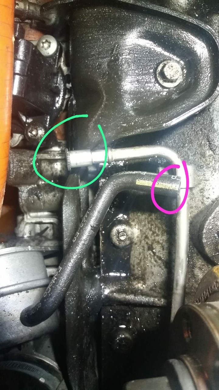

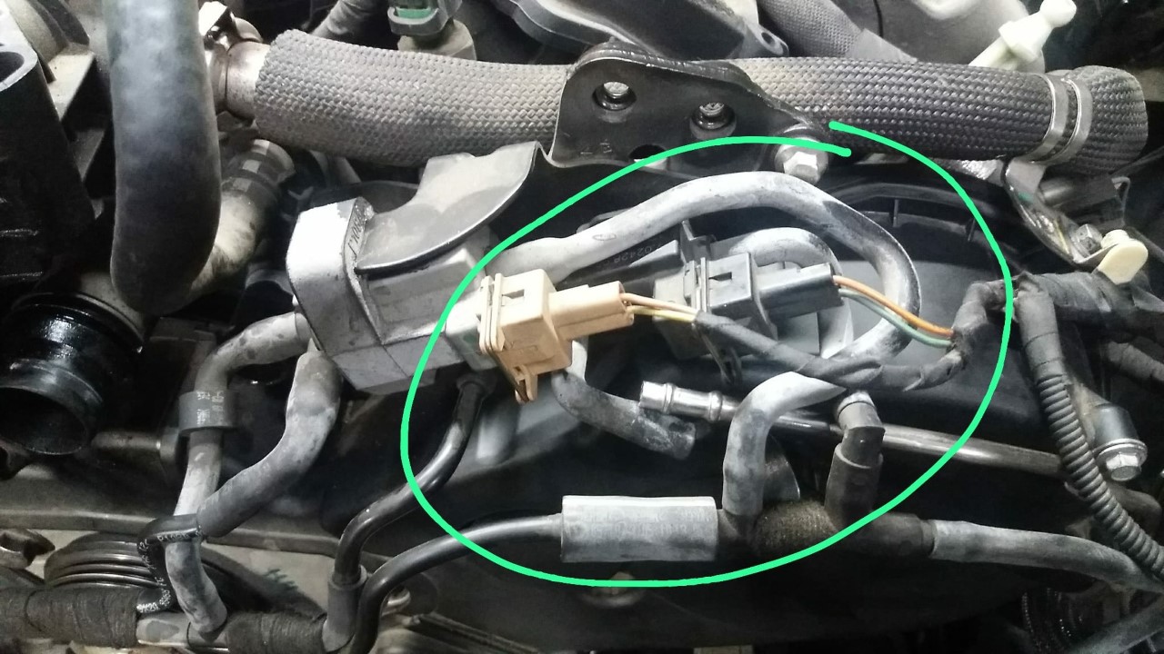

Pues ya esta. Finura espectacular. El mecanico genial. Ha revisado todo. Las revisiones anteriores en servicio oficial veo que han dejado bastante que desear. Bastantes chapuzas y me atrevería a decir que el filtro de aire no se habia cambiado desde hace bastante . ( cobrado si y con creces.. )
Por cierto, me dijo que habia un tubo desconectado. LLevaba un tapon. Va a una eloctrovalvula parece. Me lo comento y le dije lo dejara como estaba . Parece que lo habían hecho en el S O.
A ver si se poner las fotos y me sabeis decir que es....
El 26 voy a la jaguar para la campaña airbag. Les dire mas de una cosa...
Juan Carlos de Balle
JC de BALLE
Mensajes: 277
Registrado: 27 Abr 2010 07:21
Re: Correa o cadena?
La verdad es que me tiene intrigado.
Quiza alguna campaña?
Pero no deja de ser raro haya un tubo anulado. A ver si me aclarais ...
Juan Carlos
JC de BALLE
Mensajes: 277
Nada?
Supongo que no influye, pero era curiosidad...
