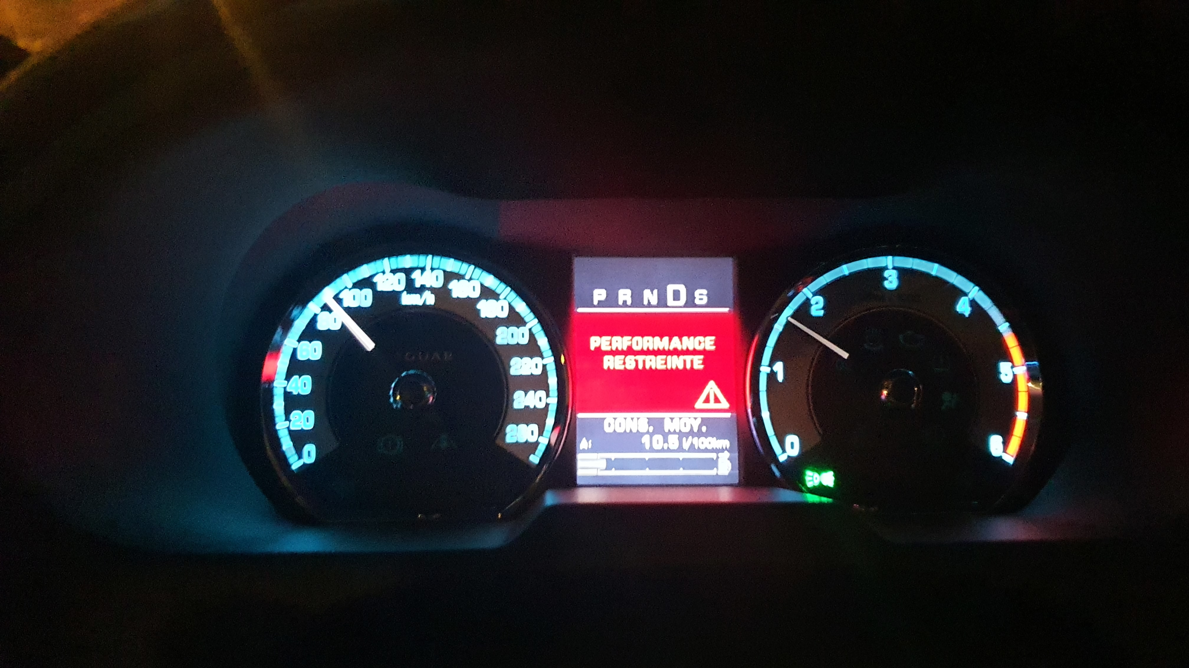

Estaba por la autopista y me salió el mensaje PERFORMANCE RESTRINGIDO, alguna idea???

Sin que aportes el Model Year ni la motorización, ninguna.

Es el xf 3.0s del 2011 diesel
Mensajes: 3003
Re: Coche en modi restriction
Hola Pedro275,
Casi seguro que son las válvulas EGR.
Si el diésel que se ha usado habitualmente es el normal (bajo número cetano), es casi seguro que el problema son las EGR que se han degradado los potenciómetros que realimentan al ECU PCM con la posición en que se encuentran abiertas, por tanto raspar para intentar regular. Ni es un problema de suciedad ni mecánico. Si en el tapón del combustible pone E590 y no se le pone diésel premium conforme con E590 (número cetano 54 o superior), pues pasa esto.
Habría que pincharle una sonda software OBD2 y recuperar los errores (DTC: DData Trouble Code) del ordenador PCM (Powertrain Control Module). Si se confirma el diagnóstico tienes que sustituir ambas válvulas EGR (no es posible repararlas).

Hola Javier gracias por su ayuda de momento ya no sale el mensaje pero lo llevaré para un diagnóstico así miramos que falla , os diré el resultado

ESo de anular DPF y EGR significa que el coche contamina un montón y si te pillan la multa es de ordago, por otro lado cada año para ir a la ITV lo tienes que reconectar.
A mi me pasó algo parecido cuando el coche era nuevo, con dos meses en 2010 el problema era la valvula de descarga del turbo que no funcionaba bien.
Pero el modo restringido se activa cada vez que el sistema de diagnostico del motor detecta que algo no va bien, en el motor y las causas son variadas.
Como dice jalvarez hay que pincharle en el puerto de OBD2 y recuperar el problema, aveces no es tan fácil pues se borra, ami me paso así, y solo lo descubrieron cuando llevé el coche al taller con el modo restringido activado y sin parar el motor, vamos que me tuve que dar la vuelta de donde iba e irme al taller pues me había pasado 5/6 veces y cuando iba al taller no me lo detectaban.
Por tanto si desaparece y no reaparece perfecto si no es así ve al taller y que te lo miren, si localizan el problema perfecto, sino acuerdate de lo que te he dicho y si te vuelve a aparecer ves al taller sin parar el motor ni en recepción y que te lo miren con el modo restringido activado, te aseguro que si hasta entonces no lo han localizado seguro que en ese momento se localiza.
