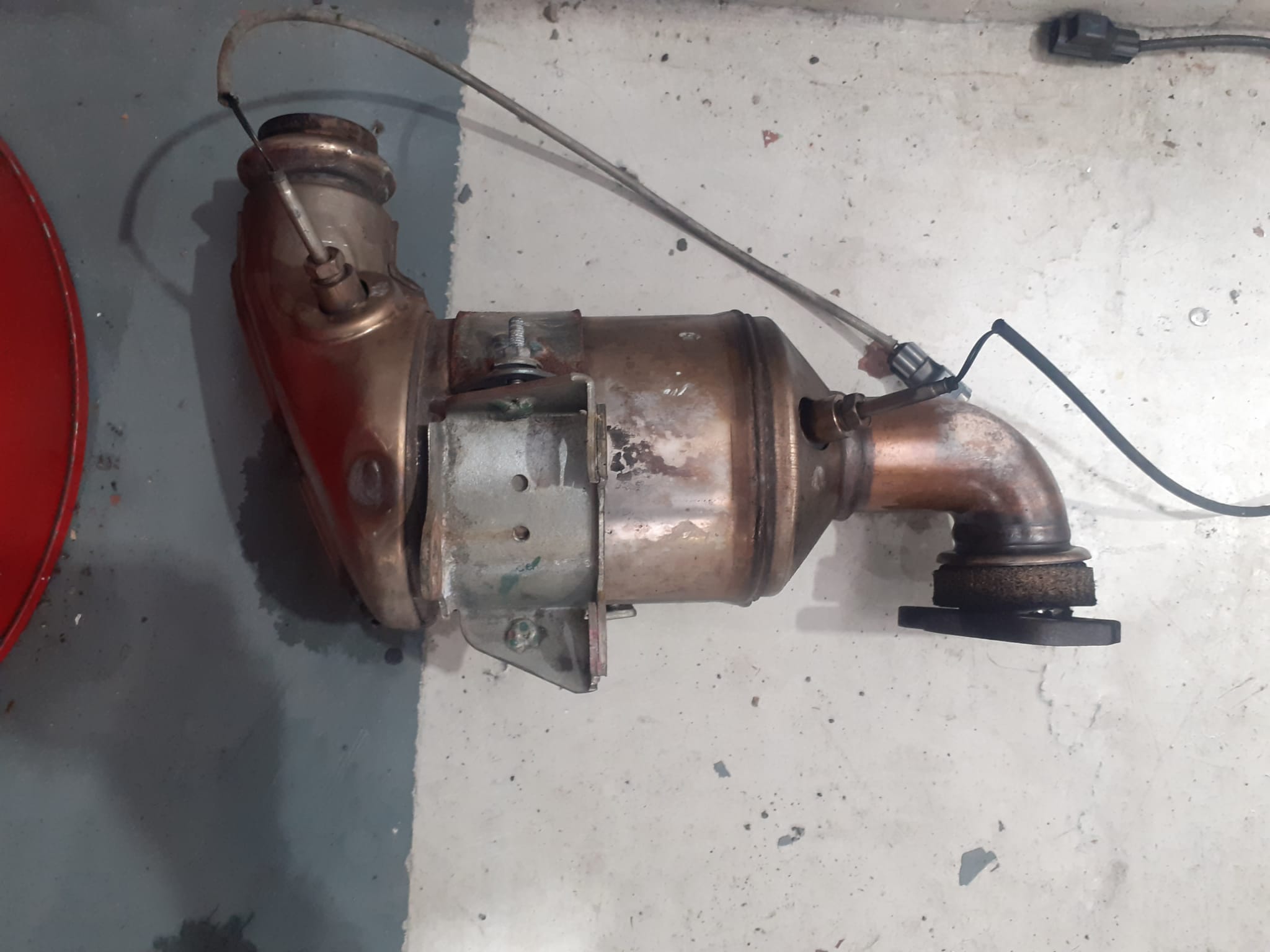

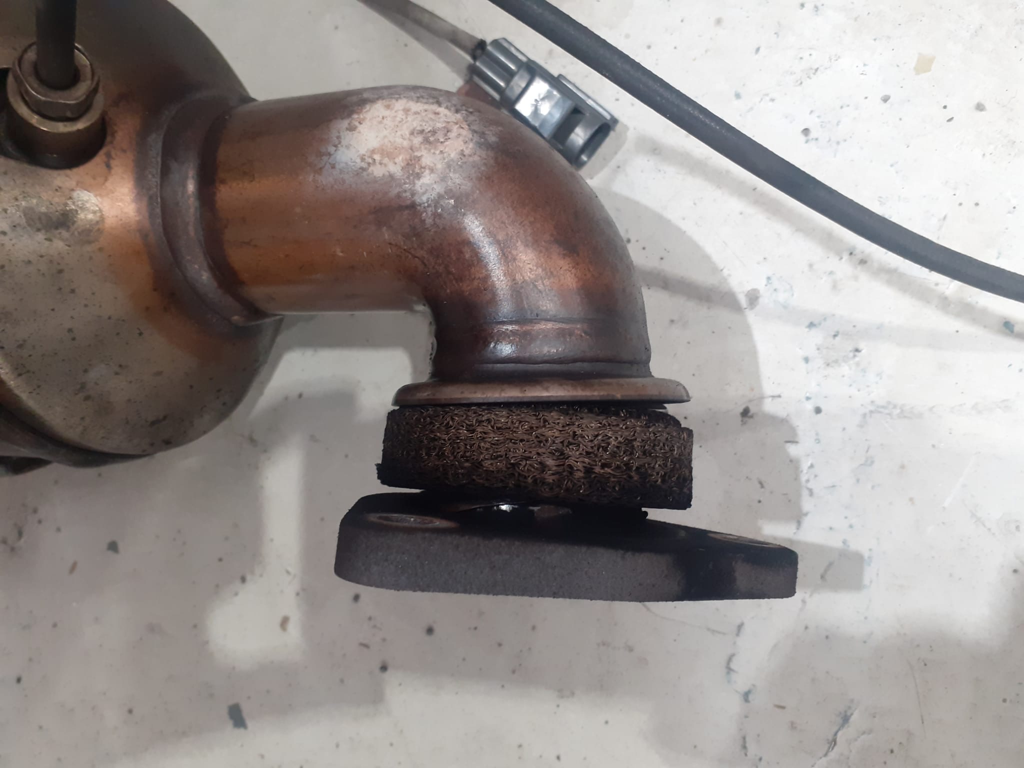

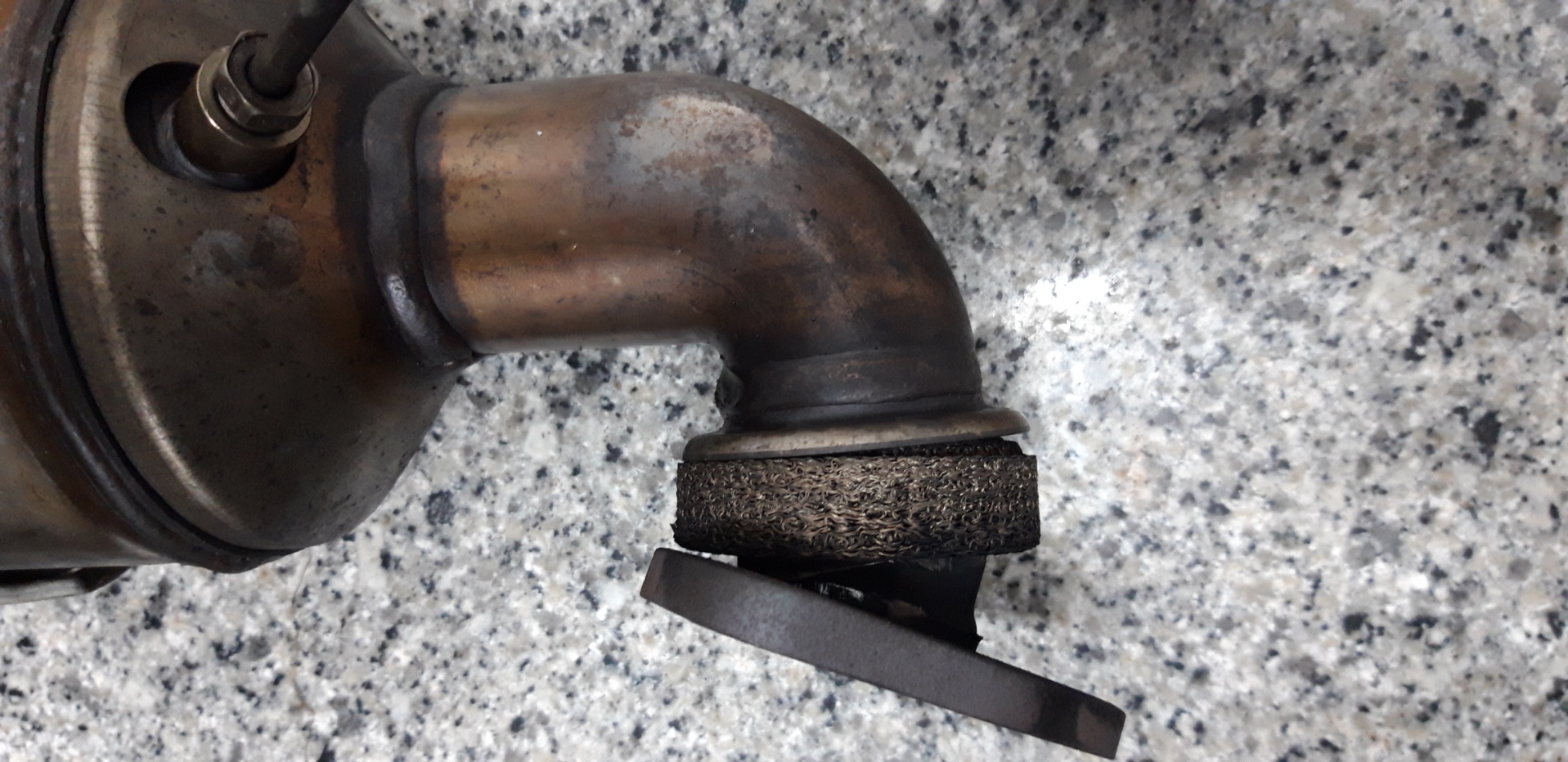

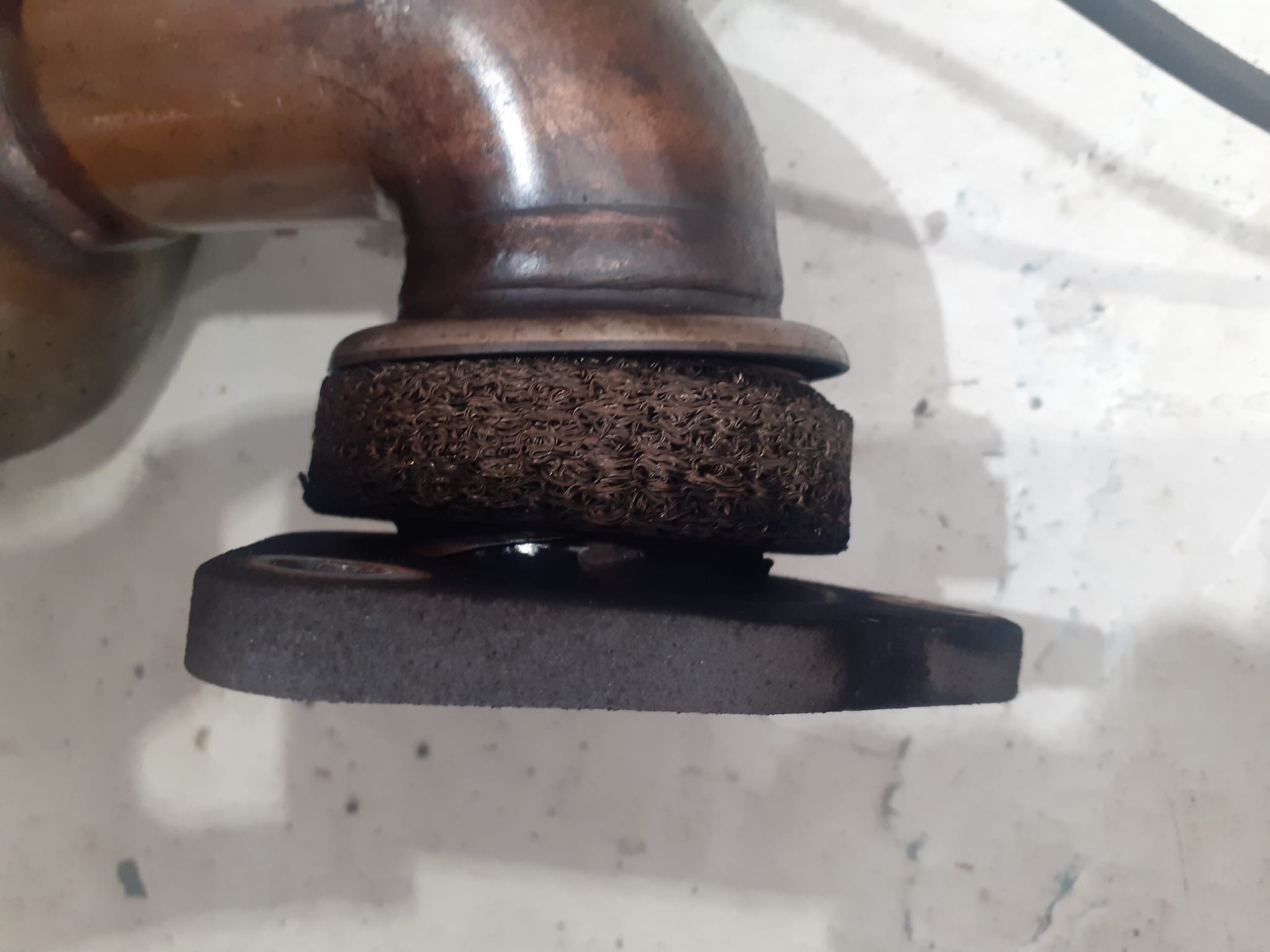

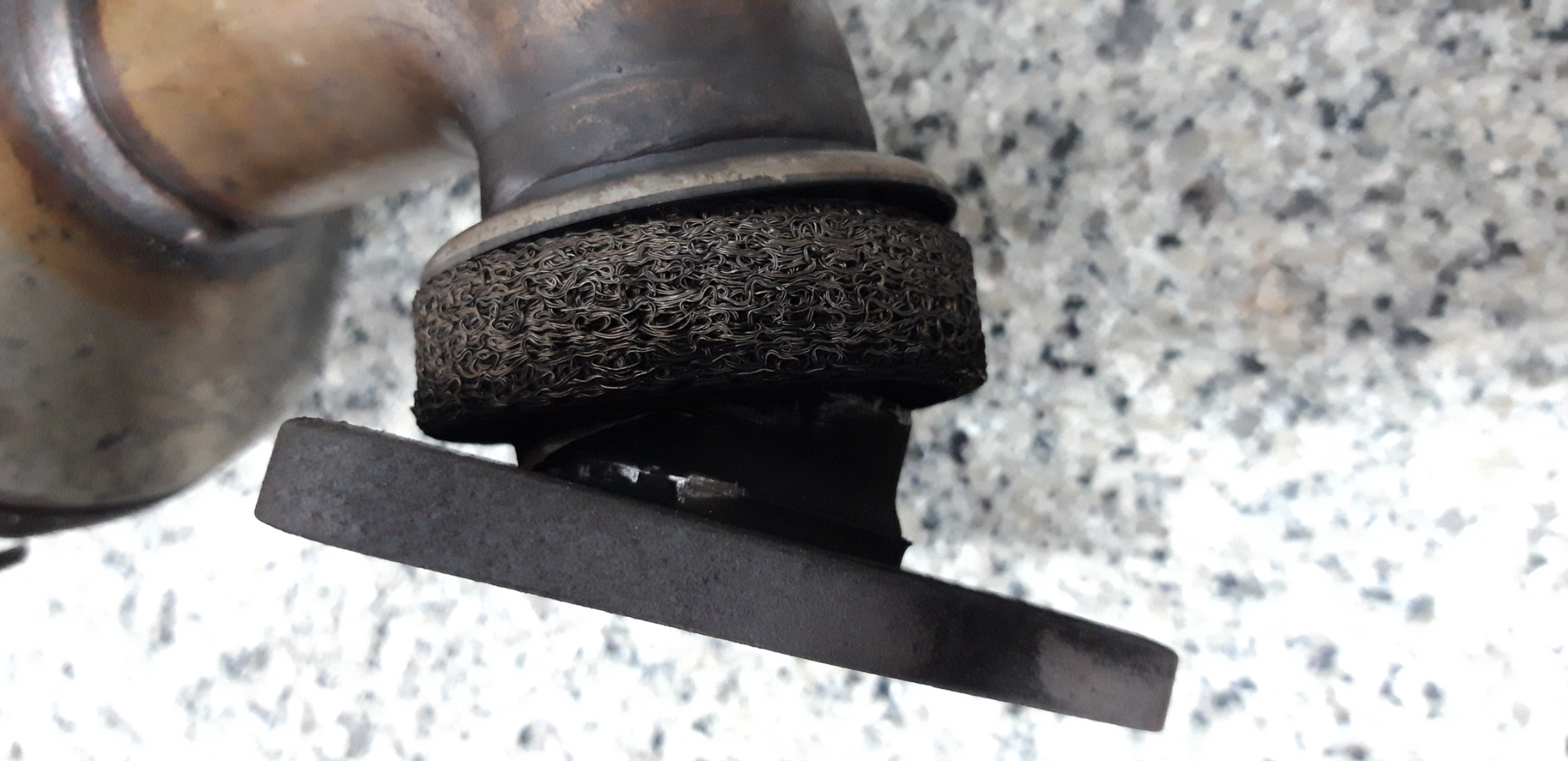

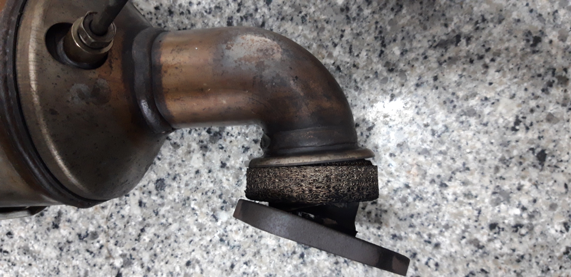

Muy buenas a todos se ha roto el flexo del catalizador lado izquierdo, necesito ayuda de donde se podria mandar para repararlo o encontrar uno de segunda mano a buen precio ya que en la jaguar de Gijon me piden 1300 + iva
Mi gato es el 2.7 gasoleo de Enero de 2008. N87399.
citronio puso un ejemplo de reparacion de alguien de xativa pero no se si seguiran ya que lo puso en el 2014.
jalvarez tambien puso de como repararlo en 2015
Gracias.

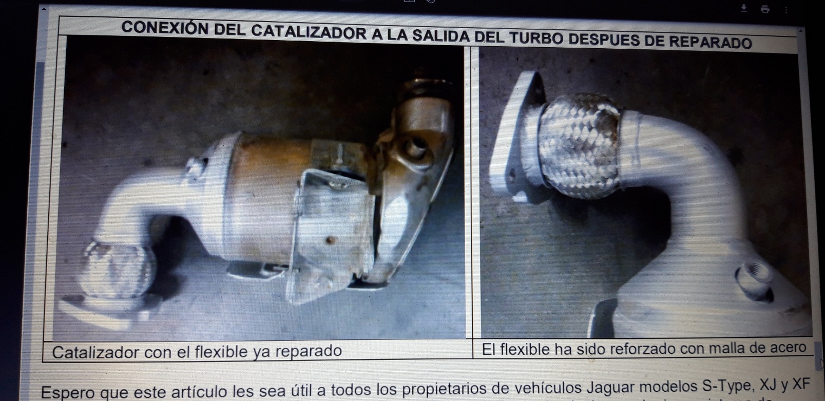

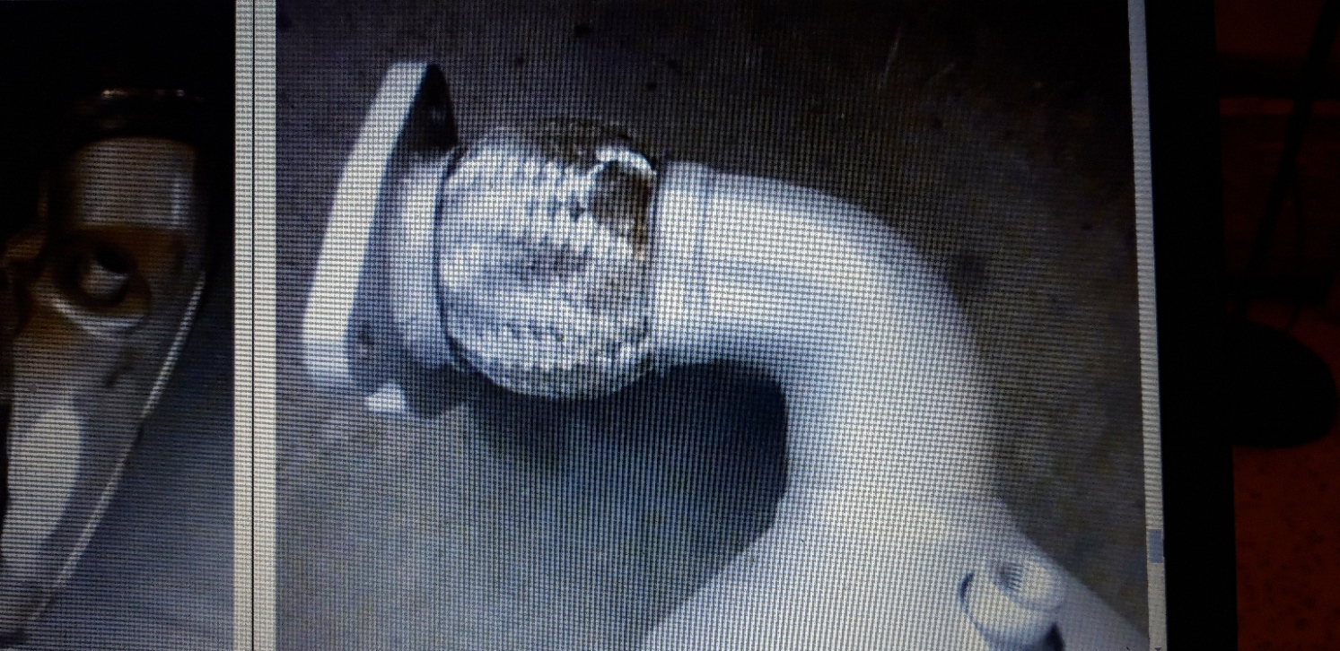

Re: Catalizador "AYUDA"
Hola XUACU,
A mi también me paso y me soldaron un flexible. Te pongo el enlace al artículo que escribí sobre el tema:
https://www.forojaguar.com/foro/downloa ... 45bfd3b2ef
Esto te lo sueldan en un taller de tubos de escape de camiones y maquinaria industrial. Creo recordar que me costó 165€.
En la zona industrial de Gijón, por donde ensamblan los tractores Pasquali, seguro que hay talleres que te lo hacen.

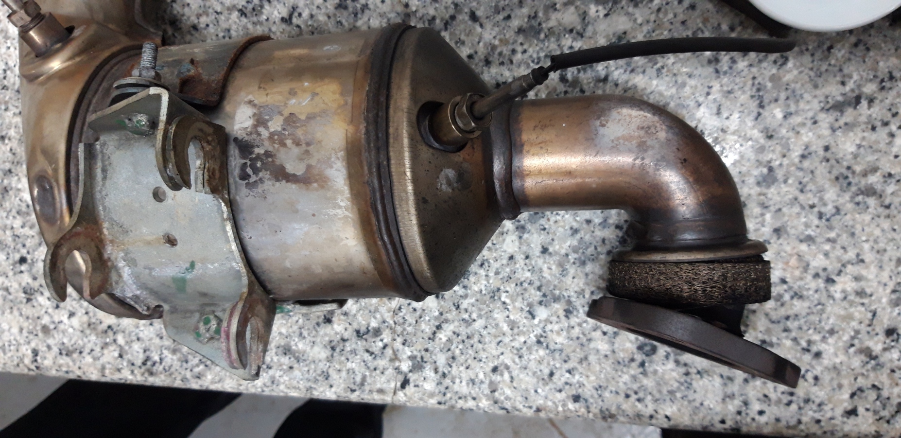

Muy buenas jalvarez segun el enlace que pusiste como ya lo habia visto era lo que estaba buscando que hicieran con el mio pero si te das cuenta el cuello de mio es mas corto y me dicen que no hay flexible tan corto para poner, bueno o me han dado largas por si lo hacen mal, el caso que mañana intentare buscar haber si tengo suerte y si no pasar por caja de jaguar, por los sitios que me dices no encuentro ninguno, gracias.

jalvarez tambien lo que puede pasar es que el mio es el catalizador izquierdo y el tuyo sea el derecho y tenga el tubo mas largo.
Si, un catalizador tiene el cuello más largo que el otro. Pero son reparables los 2, porque yo planteé si se podían reparar los 2 y me dijeron que si.

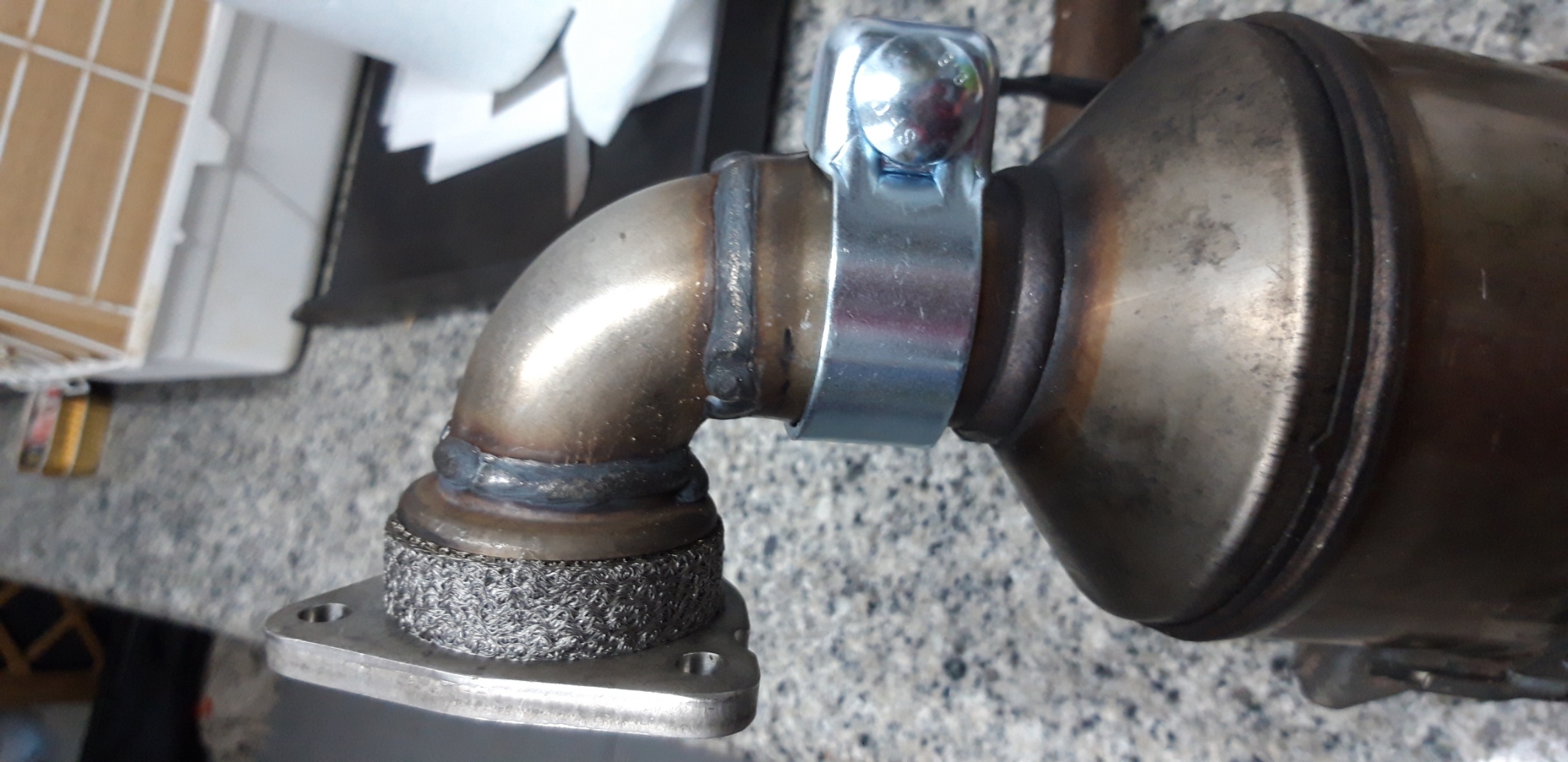

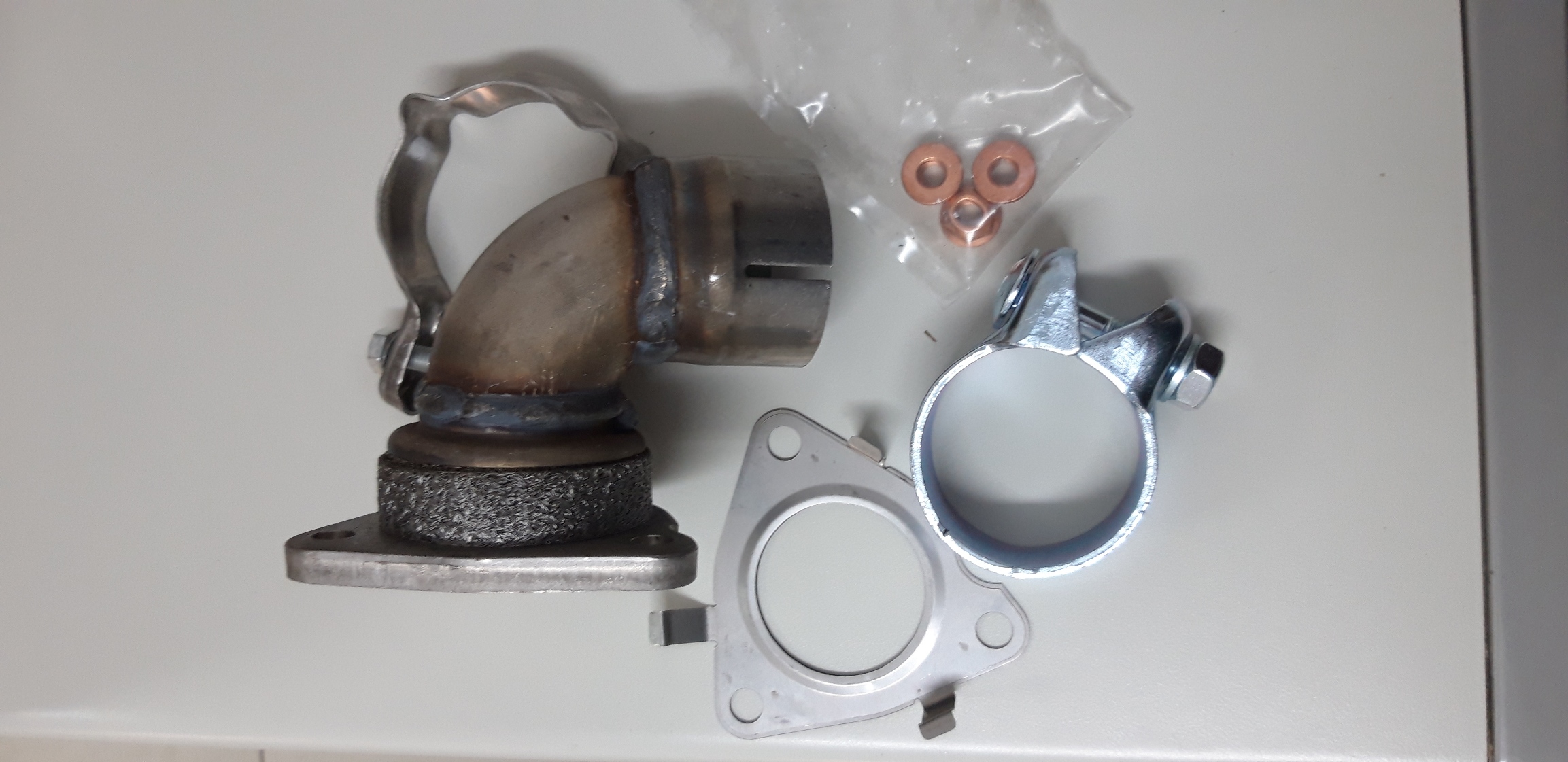

De momento kit de reparacion
XUACU
Mensajes: 20
Registrado: 09 Jul 2014 09:50
Mensaje sin leer por XUACU »

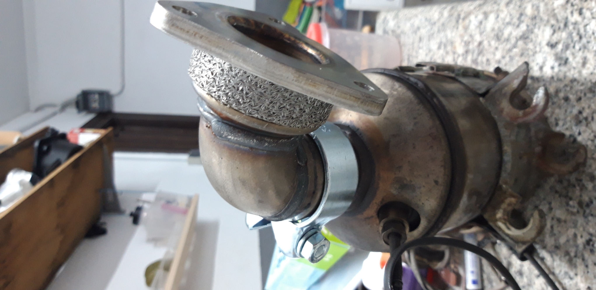

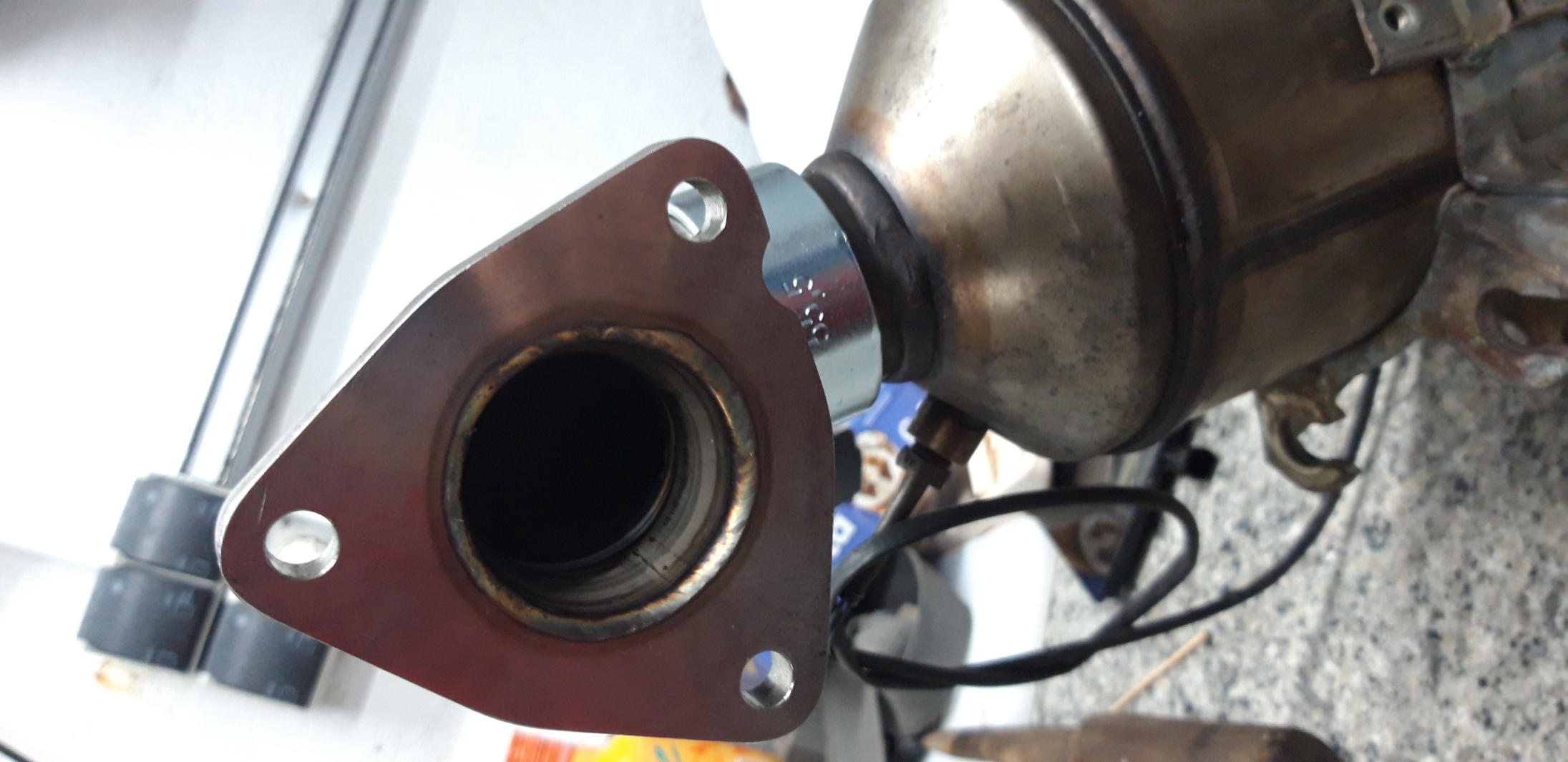

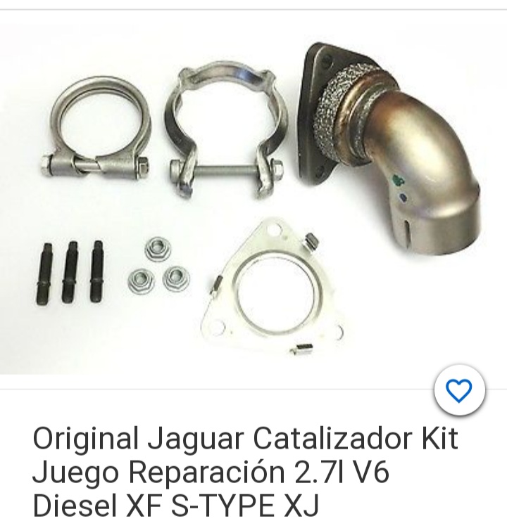

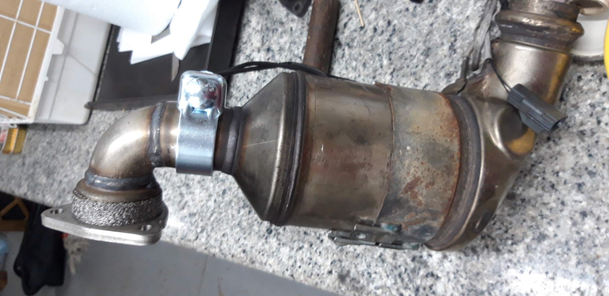

Bueno ya esta arreglado el gato, les lleve kit de reparacion conseguido en Alemania al precio de 150 euros y me lo pusieron y me cobraron por ello lo de desmonta y monta otros 150 euros, es decir que por 300euros arreglado ya que me pedian por el catalizador nuevo 1318 mas iva mas luego ponerlo. Es decir de una factura de sobre unos 1800 euros me he buscado la vida y ha quedado en 300.

Gracias por compartir la información. Si eres tan amable, podrías poner el enlace para comprar el kit de reparación y el procedimiento de como hacerlo, porque antes o despues lo necesitaremos, empezando por mi mismo.

Buenas, yo personalmente no recomiendo ese kit, yo lk compré en su día ( creo que publiqué donde lo compré, lo miro), me duró 3 meses...al final monté el flexible y listo.

En el post que abrí : ¿ Algún taller de confianza en Don Benito? pongo las fotos del kit de reparación. Lo pedí aquí:
http://www.toppiezascoches.es/fabricante/hjs/7932672
Pero lo dicho, duró lo de la canción del sabina: lo que Durán dos peces de hielo en un whisky on the rocks...Lo mejor, flexible y listo.

Entonces, la propuesta es usar los flexibles que aprecen en la misma web en la parte inferior y soldarlos?
Lo dicho, muchas gracias.
kirú
Mensajes: 356
Registrado: 21 Oct 2012 15:11
Mensaje sin leer por kirú »
Exacto Javier. Para que entre bien, hay que contar un poco el codo del catalizador, no es mucho. pero queda perfecto.
