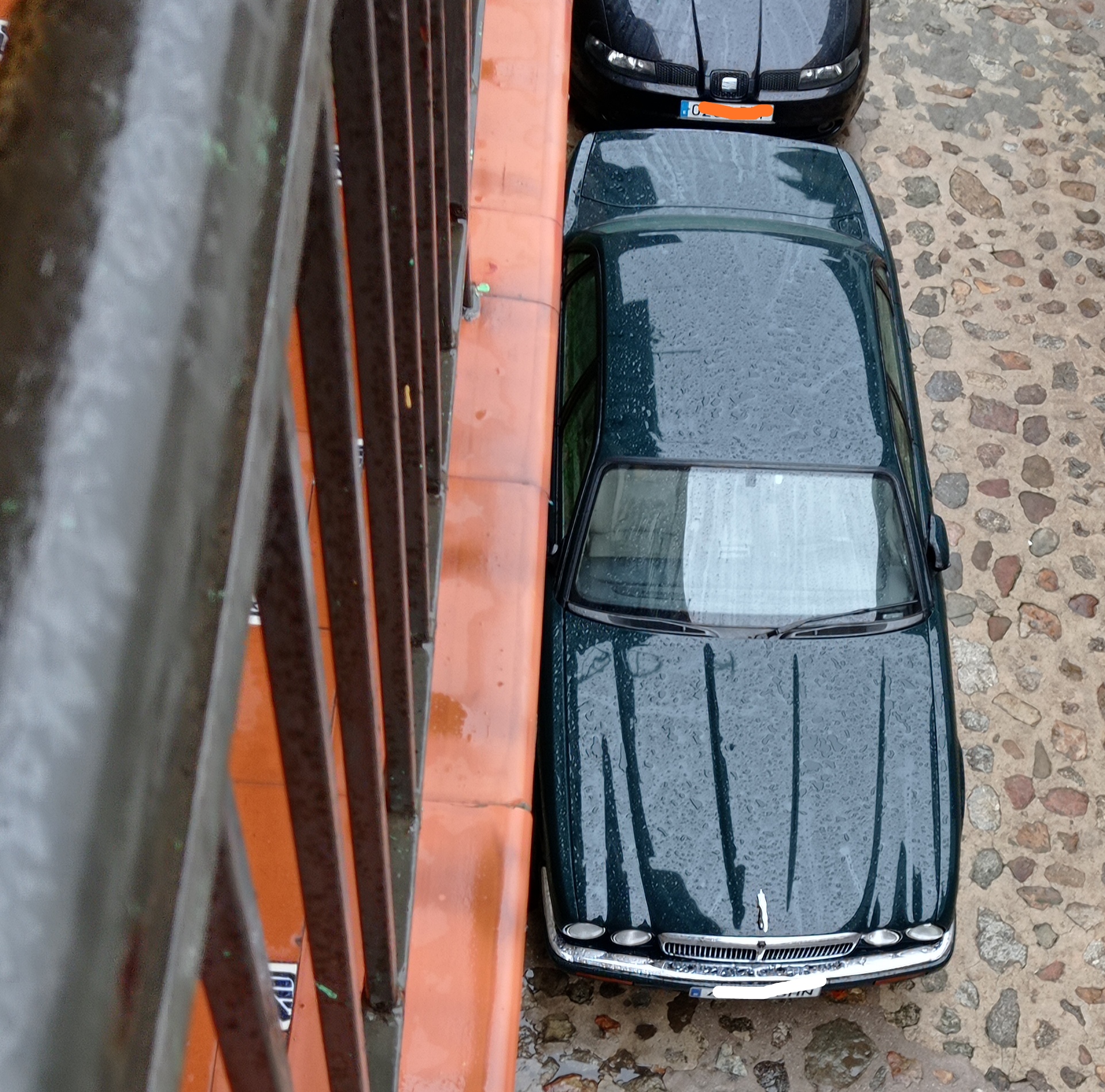

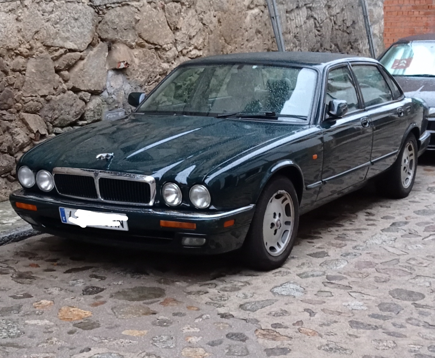

Buenas a todos!
Pues al final después de probarle me dejó encantado h no me pude resistir
Os comparto un par de fotos.
El coche funciona muy bien, arranca sin problema a la primera y el interior está muy bien cuidado. Sólo tiene dos cosillas, la palanca para mover los retrovisores está rota, (lo buscaré por algún despiece), y la puerta delantera derecha no funciona el cierre centralizado, esto lo pondré por el foro del x300 a ver si me hechais una mano de que puede ser.
Espero q os guste!
Saludos!
Espero q os guste!
Saludos!

Re: Nuevo posible propietario desde Avila
Qué bien queda la figura del Jaguar encima del capó, qué pena que ya no la lleven los nuevos
