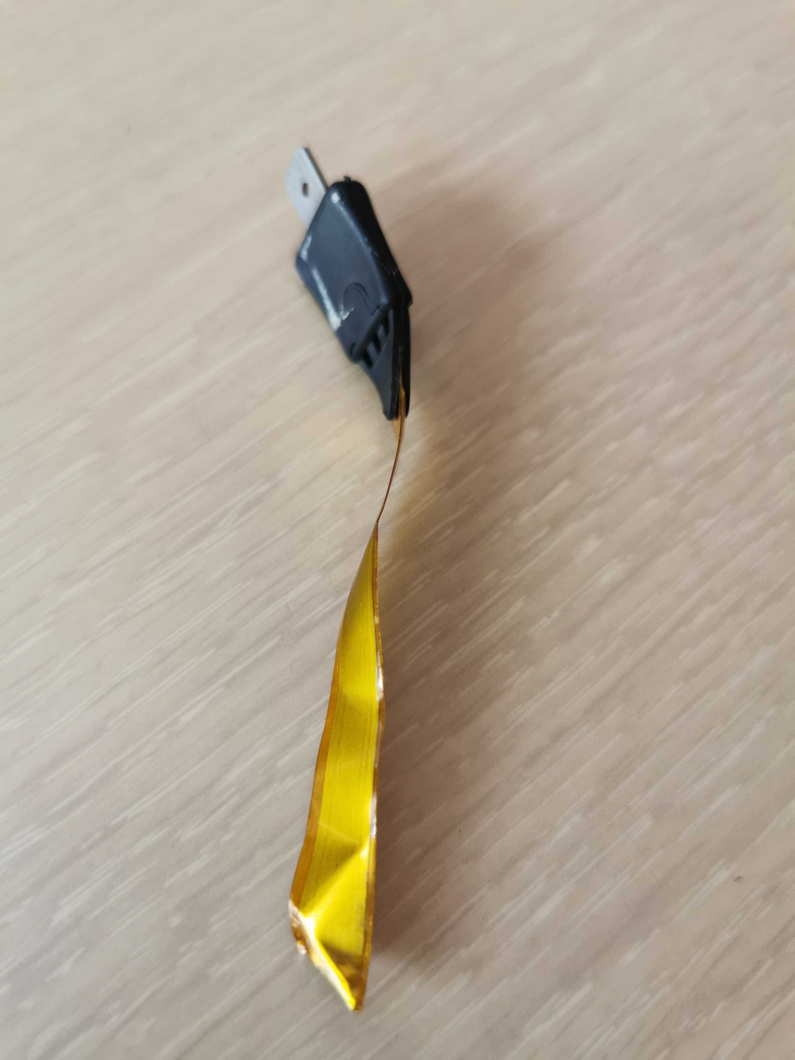

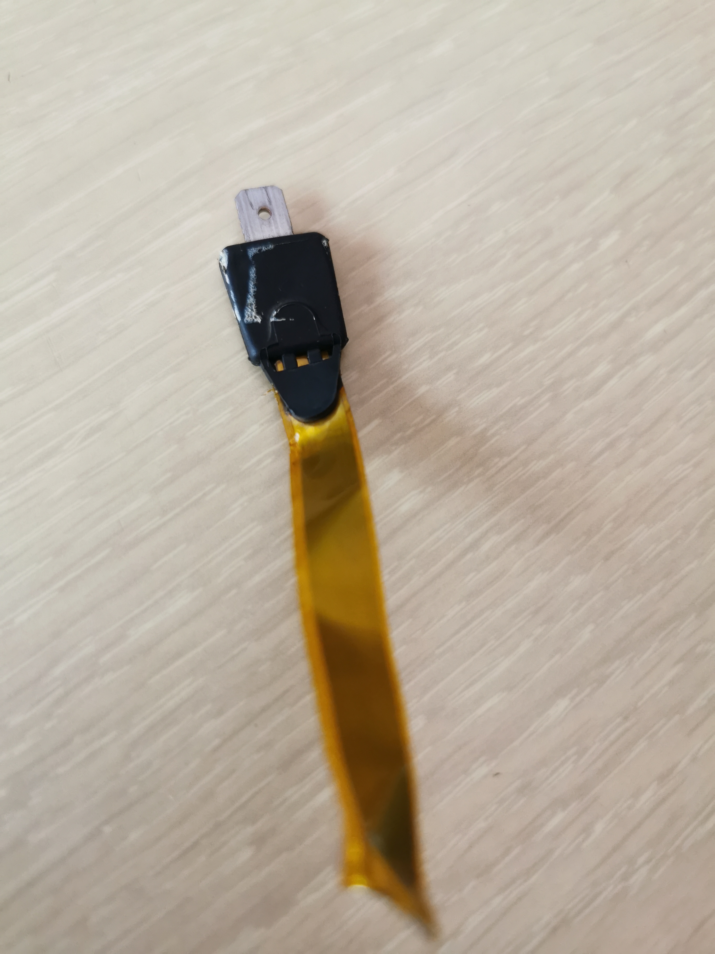

Muy buenas foreros, esta mañana estando conduciendo mi stype, noto como me cae algo en lo pies, sigo conduciendo y cuando llego a mi lugar de destino miro hacia la alfombrilla y me encuentro esto,,,,,,,,Alguien sabe que es?.. de donde es?... para que sirve?
Gracias!!!!

Hola muy buenas, nadie sabe de donde ha salido esta conexion?, el servicio oficial jaguar me coge un poco lejos, y he pasado por algun taller a preguntar y nadie me ha sabido responder.

Hola chikarron:
Sin saber exactamente que es, por la foto parece claro que es una conexión a masa de un componente electrónico que requiere ser protegido de interferencia radiada de alta frecuencia. Mi afirmación se sustenta en que es una cinta con mucha superficie de contacto, cuya unica utilidad es la conducción por efecto pelicular de la alta frecuencia. Como no requiere drenar intensidad (Amperios), el conudctor es una película fina y la conexión física es pegada.
Sosprende que se haya desconectado simultáneamnete de 2 puntos, el terminal Fastón y el extremo donde hubiese ido fijada.
