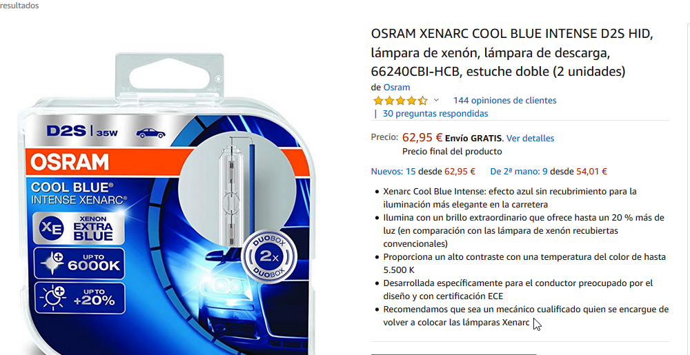

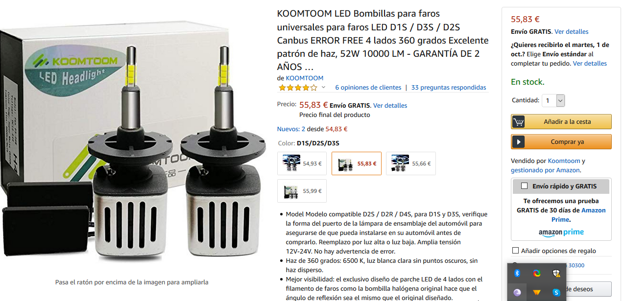

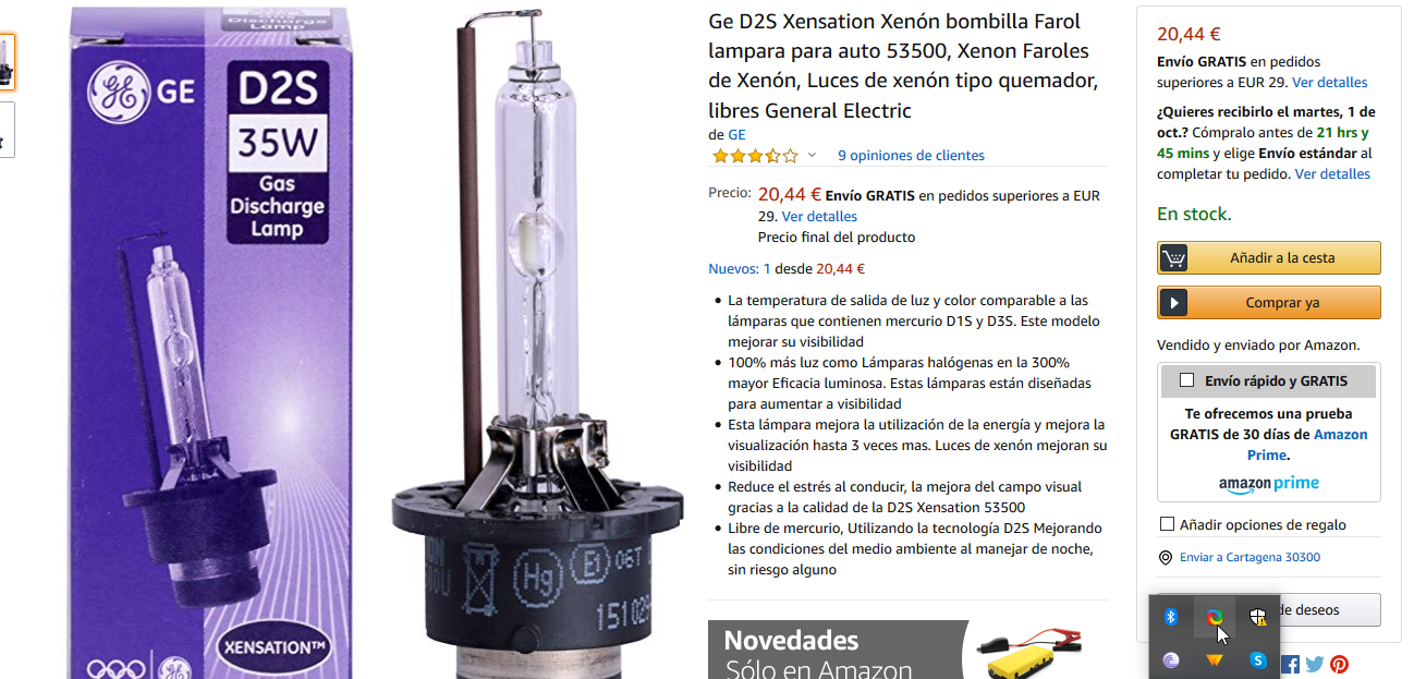

Buenas, ha comenzado a ponerse rosaceo uno de los faros de xenon del coche, lo cual significa que le toca el cambio ya. He estado viendo por Amazon varias lamparas, para cambiar ya los dos faros. Estos son los que he visto, alguno las ha tenido, sino algun consejo ya que lo que piden en concesionario y algunos talleres es exagerado.

pon las osran o GE, que son buena marca, y cambialas a pares, y OJO nunca las toques con los dedos, ya que se estropean, y desde luego NOOO pongas led, vas a tener problemas legales, y posible multa gorda si te pillan en carretera.

Muchas gracias, la verdad es que las Led ya las había descartado. Y entiendo que de las osram y la GE que he puesto cualquiera de las dos son adecuadas para nuestro coches, y que irán bien (no entiendo mucho del tema dé luces).TheShadow escribió: 26 Sep 2019 14:26 pon las osran o GE, que son buena marca, y cambialas a pares, y OJO nunca las toques con los dedos, ya que se estropean, y desde luego NOOO pongas led, vas a tener problemas legales, y posible multa gorda si te pillan en carretera.

Bueno pues al final le he colocado las Osram, y la verdad es que se nota la diferencia de iluminacion, vaya gusto. Y mas cuando las dos bombillas las encontre por casualidad, a un conocido que las habia comprado y no le valian y me las dejo por 29€. Tambien aproveche para que me cambiaran todos los filtros, aceite gasoil, aire y el de cabina, Al finas 240€ todo. Asi que Fenomenal todo
