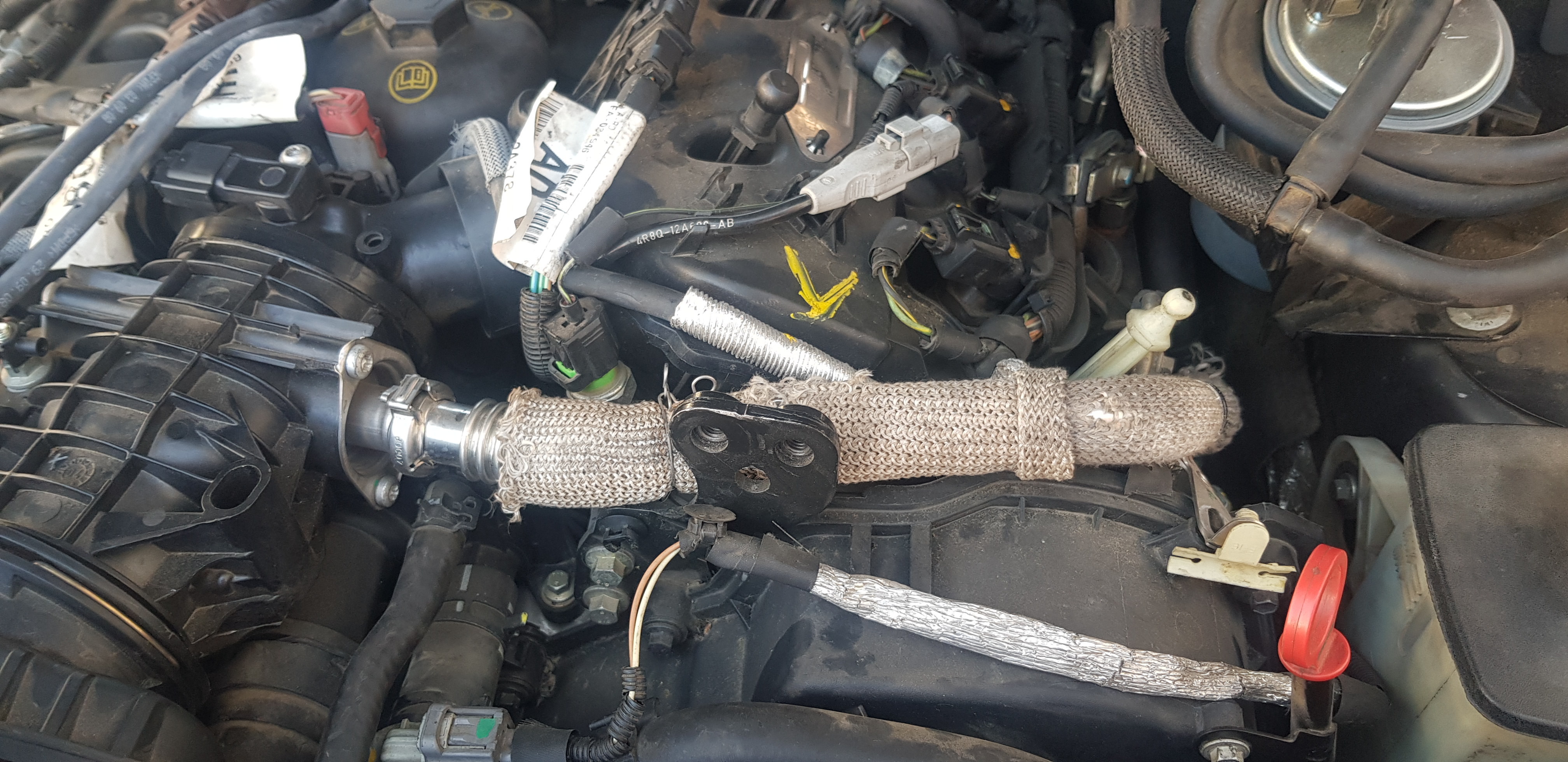

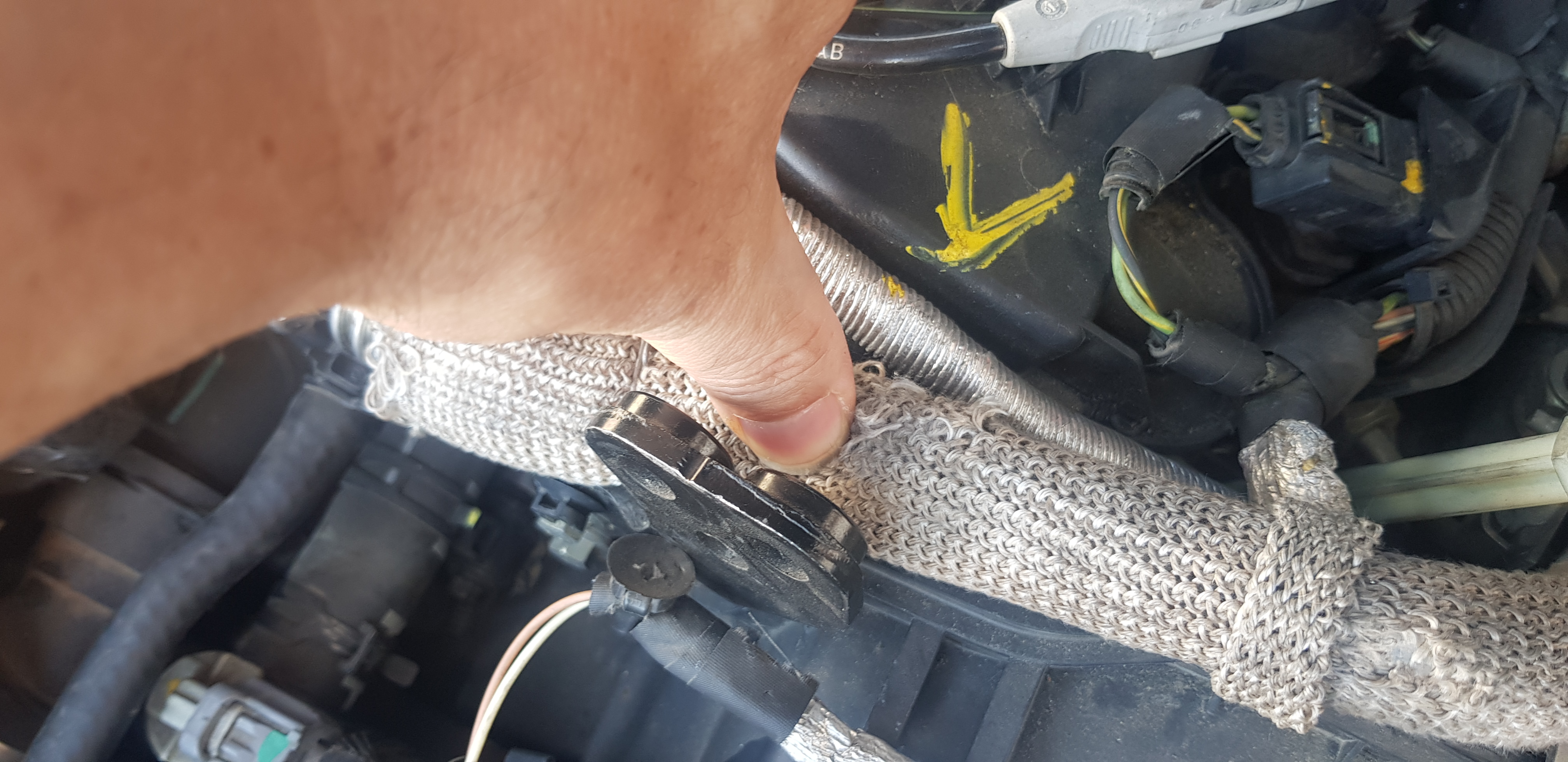

Este es el tubo y el punto donde está estrangulado.
Está casi cerrado por completo...de aquí creo que podría venir el fallo. Cuando solucione el problema, comentaré si vuelve a saltar el fallo o no.

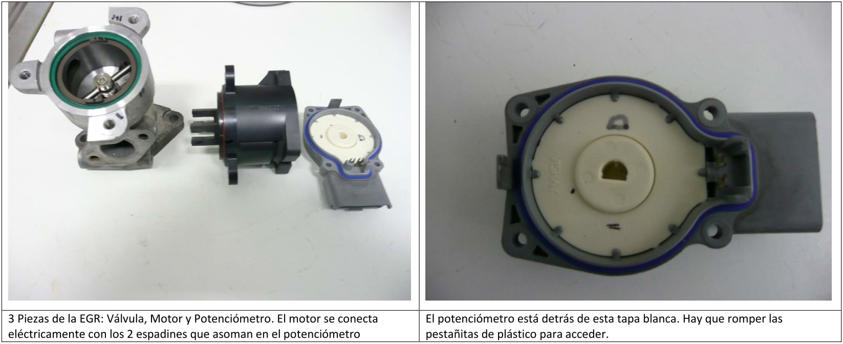

El funcionamiento de la EGR es tan crítico, que la propia EGR está formada por 3 componentes:
1.- Válvula que abre y cierra, con desplazamiento longitudinal.
2.- Motor paso a paso que abre y cierra la válvula (tiene una ranura lateral como de tornillo, que según gira abre o cierra la válvula).
3.- Potenciómetro que devuelve una resistencia proporcional a la posición a la que ha girado el motor "paso a paso".
El problema está en el potenciómetro (yo ya pasé por ello). Resulta que el ingeniero que diseñó la EGR le debió poner unas ballestillas al potenciómetro que fuesen patinando por encima de su superficie para inyectar una corriente y medir la caída de tensión (esto lo tienes en el manual eléctrico del S-Type 2006 en la página 79).
Esto es cosecha mía:
Por la forma de la ranura de tornillo para abrir y cerrar la válvula, el motor "paso a paso" debe girar muy rápido y las ballestillas al rozar patinando sospecho que debían generar algún efecto no deseado (equivalente al efecto eléctrico), con lo cual, el ingeniero de software le debió de decir a su jefe que el ingeniero de hardware era un patán (porque el de software no entendió el problema de compatibilidad electromagnética) y el hardware se cabreó y la consecuencia la pagamos los usuarios. Le dio la vuelta a las ballestillas para que las puntas rozasen con la superficie del potenciómetro en lugar de patinar, con lo cual hacían contacto siempre, devolviendo los valores que esperaba el de software, pero claro (siempre hay un pero), la superficie del potenciómetro es una placa de circuito impreso con una "pintura resistiva", de tal mala suerte, que si la rascas mucho, termina por levantarse y el software identifica que después de ir decreciendo la resistencia, de repente le da circuito abierto y no le cuadra, concluyendo que está mal el cableado.
¿Por qué rasca mucho la EGR? porque la regulación cuando se le pone diésel normal al motor, no debe estar totalmente resuelta y el sistema entra en oscilación (y venga a rascar), hasta que devuelve circuito abierto.
Yo cuando sustituí las 2 EGR, decidí que nunca más le echaría diésel que no fuese Premium y parece que de momento, no debe rascar mucho. Por si acaso le puse las EGR de otro fabricante. Todo esto lo conté en el artículo que escribí:
http://www.forojaguar.com/foro/download ... ca29652803
Me temo que no te queda opción, a sustituir las 2 EGR (una asociada a cada turbo). Intenta ahuecar el estrangulamiento del tubo, pero no sé si eso resolverá el problema. !Oye igual sí!. Para saber de forma indirecta que el tubo está estrangulado, podría usar el valor del sensor de caudal másico (MAF) a la salida del filtro de aire, el valor del sensor de presión absoluta MAP del colector de admisión y el valor de psoición de la mariposa del cuarpo de admisión, muy complejo me parece, pero podría, a fin de cuentas lo tienen todo tabulado.

Lo que se estropea ni es el motor, ni es la válvula, es el maldito potenciómetro, que es la parte que está pegada al conector de los cables.
Si usas un polímetro en función ohmetro (medir resistencia) y conectas sus 2 puntas, una a un extremo del potenciómetro y la otra a la salida (fíjate en los numeros de las patillas del conector en el manual eléctrico), observarás que en algún momento te devuelve circuito abierto, justo donde ya no queda material resistivo y las ballestillas rascan encima de la placa de fibra del circuito impreso, porque ya no queda dicho material.
Antes de desmontar las 3 piezas márcalas con un rotulador indeleble para saber en que posición hay que volver a montarlas. El potenciómetro internamente tiene un resorte que lo lleva a la posición cero y es ciertamente un coña** volver a monmarlo, porque el muelle-resorte queda en carga (yo use un hilo para mantenerlo girado en la posición en que entra la media luna del eje en la media luna del potenciómetro y antes de apretar el motor contra el potenciómetro, retiré el hilo. Saludos suérte y ánimo

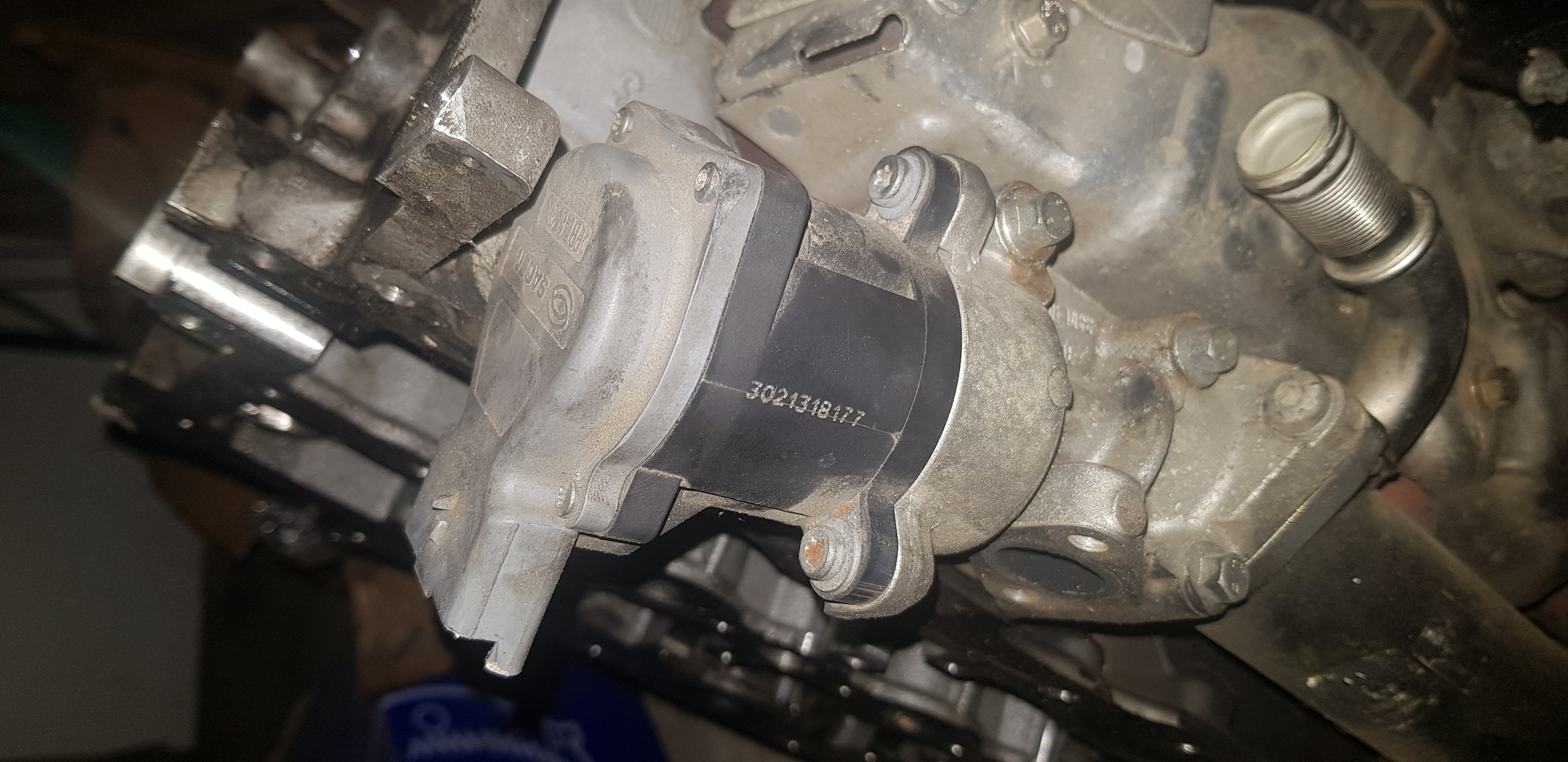

Buenas javier, Gracias por la info ya tengo el ptenciómetro de la erg del motor antiguo, éste iba bien, no obstante lo comprobaré con el tester...pero tengo un problema...y es que es de la bancada derecha ( A ), no de la izquierda, por lo que al montarlo en la erg del coche, me quedará el conector hacia abajo, para que enganche al motor ( por simetría de la pieza ), ahora bien...o desmonto por completo el potenciometro y 180 ° la pieza que engrana al motor ó intento buscar un potenciometro nuevo...ó por contra, me tocará cambiar las ergs...bastante más caro.
He pedido el tubo que tengo estrangulado a un desguace, 18 €, así que se lo cambio este fin de semana, mientras sigo mirando el tema del potenciometro.

No javier, sólo he desmontado la que tengo en la bancada del motor antiguo que está bien, las del coche no las ge tocado, no por falta de ganas...si no porque no tengo elevador y es necesario...incluso para desmontar el potenciómetro, así que me he acercado al taller donde me montaron el motor viejo y le he contado el problema. Me da dos soluciones

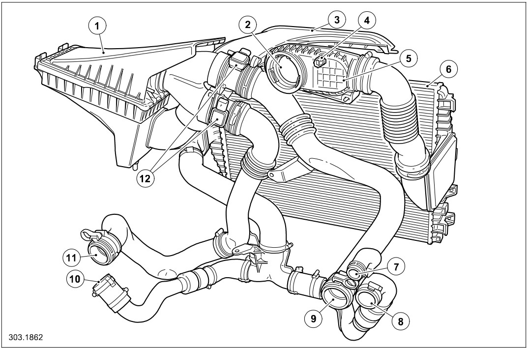

Buenas, hoy parece que he averiguado cual es el origen del problema, en mi caso no se corresponde con las EGR, sino con uno de los caudalímetros de entrada de aire.

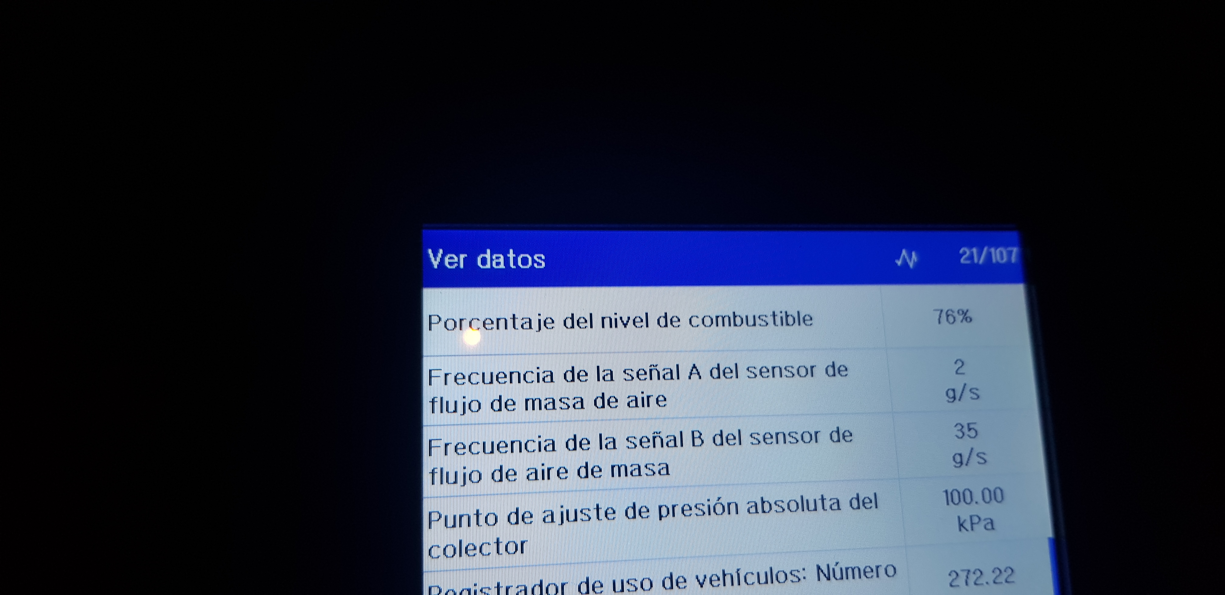

Para averiguar la causa que me provoca el error P140D he conectado la máquina de diagnosis, y he conducido con el coche por la autovía a 120 km/h, con la máquina conectada y leyendo los datos del PCM, una vez que ha saltado el aviso de funcionamiento restringido...veo que todo está correcto con respecto de presión diferencial del filtro de partículas, partículas de hollín en el filtro de partículas, posiciones de las válvulas EGR...y al mirar los caudalímetros, veo que uno de ellos marca casi 0 g/s mientras que el otro marca bien: 35 g/s, observando el que marca mal, veo que hace cosas raras, a veces marca bien y otras vuelve a marcar mal.
Procederé a limpiar el sensor del caudalímetro que está fallando...
Me aparece la siguiente información:
Frecuencia de la señal A del sensor de flujo de masa de aire: 2 g/s
Frecuencia de la señal B del sensor de flujo de masa de aire: 35 g/s
La señal B del sensor es correcta, ya que ha venido marcando entre 28 - 27 - 30 g/s ambos sensores, hasta que ha saltado el aviso de funcionamiento restringido. Que es cuando ha empezado a realizar cosas raras.
Ahora toca saber cual es el A y cual es el B, supongo que los que aparecen en el manual eléctrico el denominado FH14 será el A y el FH15 será el B.
Re: Toca seguir investigando: code P140D
Hola kirú:
Sugiero (si llegan los cables, que no lo se), inviertas los cables de ambos sensores de caudal másico y repitas la prueba. La razón es discernir si es el sensor de caudal másico MAF (Mass Air Flow) o es el sensor de temperatura IAT (Intake Air Temperature).
Ambos sensores son dobles MAF+IAT. Como lo que se mide es masa y no volumen (observa que las unidades que te devuelve tu sonda son gramos por segundo), masa es volumen x densidad, pero la densidad de un gas (el aire) es función de la temperatura, por anto, hay que discriminar quien está mal, si el sensor MAF o el sensor IAT. Solo se usa el sensor de temperatura IAT de uno de ellos (sospecho que del A), el otro, no se usa. Si tuvieses la suerte que fuese el sensor de temperatura y el IAT del sensor B estuviese bien, no tendrías necesidad de sustituirlo (de momento).
Desde el punto de vista de sustitución, da igual cual sea, porque van unidos el uno al otro en el mismo pack. Pero es para generar conocimiento para futuras averías.
Saludos y suerte, que ya casi lo tienes (al menos lo tienes acotado).

Te pongo una foto que he sacado del manual del motor. Lo compré cuando existia jagdocs.com, si no lo tienes, enviame en un MP una dirección de correo y te lo paso. No lo puedo colgar en el foro porque ocupa 7MB. Los sensores MAF+IAT son los del identificador 12. Esos son los que te indico que intercambies entre si.
Si, intercambia el conector del sensor de caudal másico A por el B. Es por si lo que está estropeado es el sensor de temperatura IAT en lugar del sensor de caudal másico MAF. Ambos sensores están juntos y están ubicados justo a la salida de la tapa del filtro de aire (hay 2 tubos uno va al turbo 1 y el otro al turbo 2) y justo a en los 2 tubos de plástico duro que van atornillados (uno encima del otro) a la tapa del filtro del aire y por el otro lado conectan los dos conductos que van a los turbos, que para quitarlos hay que usar un alicate de esos que incluyen un cable acerado para abrir la brida y retranquearla (al menos es lo que uso yo cuando limpio los sensores de caudal másico.
El conector que va al MAF de arriba, el que se ve al abrir el capot, está sujeto con una grapa a la oreja que sobresale de la tapa del filtro de aire. Yo creo que si sueltas esa grapa, es posible intercambiar los cables. Ambos senores son iguales, pero solo de uno se usa el IAT, por tanto, si lo que no funcionase fuese el sesnor IAT en lugar del sensor MAF, intercambiándolos no tendrías que hacer nada más. Afortunadamente tienes la sonda para medir y poder verificarlo.
