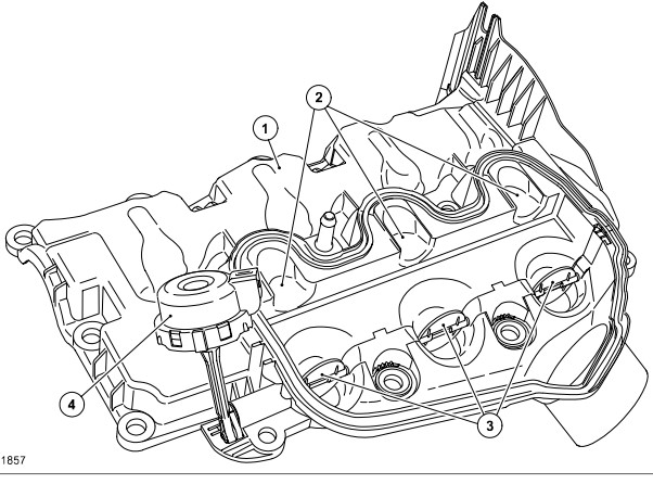

Tengo pendiente el fallo P2008, éste me está costando...ya que por más que busco la solenoide de la válvula de vacío del sistema de admisión...no soy capaz de dar ccon ella...creo que para dar con ella hay que subir el coche al elevador...ya que por arriba, no la veo y he desmontado el torpedo y todo. ( El plástico que está abajo del parabrisas delantero...para desmontarlo hay wue quitar los limpias ), pero nada...he visto el sensor del filtro de particulas.... al levantar el capot, a la derecha, mirando desde el asiento del conductor, junto al faro derecho..., los sensores de presión, temperatura, etc...así como los caudalímetros del aire...las ergs...pero la dichosa válvula no tengo narices a ubicarla...¿ Alguien que me pueda orientar ?, ya que por más que miro el manual de taller y el manual eléctrico, no soy capaz de verla...salvo que haya que subir el coche a un elevador o desmontar alguna rueda...

Yo creo que es la válvula que se conecta con un tubo de vacio a la tapa del filtro de aire (justo detrás del filtro) y que es la que que cierra las mariposas de entrada de aire a los cilindros cuando frenas. La válvula la gestiona el ECU PCM (apertura y cierre) pero quien tira de la membrana es el vacio de admisión.
Del segundo gráfico, es el componente 4. De estas válvulas hay 2, una para cada banco de cilindros.

Gracias Javier!, las válvulas las había visto no así la solenoide...la cual acabo de encontrarla...de la forma más sencilla, siguiendo las tuberías de vacio de ambas válvulas hacia el motor y...Premio!!!! La solenoide está justo detrás del depósito de refrigerante...entre el el depósito y el motor, por la parte de abajo...lo he desconectado y vuelto a conectar...por si suena la flauta...aún no me ha dado tiempo a más..., luego le daré unos pequeños golpes, también por si hay suerte...este fin de semana me pondré con ello a ver si averiguo algo...en principio el cableado parece estar bien...quizás toque desmontar la solenoide y limpiar...ya he visto algún que otro tutorial en youtube de cómo realizarlo y es sencillo...a ver si me da tiempo este finde, seguiré informando...

En el manual eléctrico S-Type 2006, en la página 79 (del lector de PDF) tienes el esquema de conexión de INLET PORT DEACTIVATION SOLENOID. Observa que uno de los cables se conecta al pin "C98–K4" del ECU PCM, que el sentido funcional de la señal es de salida (O de output) y la descripción de la señal (en la página anterior al esquema: 78) dice: INLET PORT DEACTIVATION SOLENOID: PWM, 250 Hz.
Esto traducido significa, que en lugar de proporcionar una corriente continua, proporciona un pulso (para que haya variación de tensión e induzca) modulado en ancho (PWM) a razón de 250 veces por segundo, que lo que varia es el ancho del pulso para aumentar o disminuir el valor eficaz, por tanto, para que se abra más o menos el solenoide que deja pasar el vacío a las 2 válvulas que son los actuadores de las mariposas de las lumbreras en el colector de admisión.
Observa que la otra pata (cable) que alimenta el solenoide, está conectado a la alimentación de las 2 válvulas EGR, lo cual quiere decir, que lo que hace internamente el ECU PCM es abrir y cerrar, siguiendo el ancho del pulso PWM, la conexión a masa, por tanto, el sentido de la corriente es entrante desde el fusible 37 de 10 amperios, ubicado en la caja de fusibles del vano motor, que se activa dicha alimentación (conjuntamente para las EGR, este solenoide y más cosas) con el relé gordo R1 (EMS CONTROL RELAY) y el ECU PCM cierra el circuito.
Si desmontas el solenoide, soplando por la entrada que conecta con el tubito que va a la tapa del filtro de aire, tienes que observar que deja pasar aire, cuando se activa, a las 2 salidas (una a cada válvula) que son los actuadores de las mariposas en las lumbreras del colector de admisión. Si cuando aceleras el motor, se cierran las lumbreras, no pasa aire y sale humo, que se corresponde con gasoil sin quemar porque falta oxígeno para la detonación.
Midiendo con un voltímetro en los 2 cables que conectan el solenoide, en el cable de color RB (Rojo-Negro) tienes que tener 12V (los que vienen del fusible F37 de 10 Amperios). En el otro cable puedes medir si está en cortocircuito con masa o está en circuito abierto. Lo esperable es que esté en circuito abierto en reposo. Para medir este cable, habría que usar un osciloscopio, con el voltímetro no se puede (no tiene resolución).
Suerte y ya nos cuentas.

Comento las pruebas realizadas y la conclusión a la que he llegado:
1 - Sin desmontar la solenoide, arrancar el coche y comprobar que llega vacío del motor a la entrada de la solenoide: OK.
2 - Comprobar salida de vacío de la solenoide hacia las ERG: NOK. en esta línea no hay vacío.
3 - Comprobar tensión en el conector: OK aunque me mide 9,17 V y no 12 V. La doy por buena, ya que en YOUTUBE he visto probar las solenoides con una pila de 9 V y funcionaban. ( Lo mismo no he medido bien del todo ).
4 - Desmontar la solenoide del coche.
5 - Medir resistencia y continuidad en los bornes del conector de la solenoide: OK ( 19,2 Ohmios y sí tiene continuidad )
6- Dar tensión de 12 V a la solenoide y comprobar que la solenoide actúa ( se oye el tac-tac-tac-tac, muy bajo, pero se escucha ): OK.
7- Conectar tubitos en la conexión de aire proveniente del filtro del aire + conexión de entrada de vacío + conexión de salida de vacío
8- Con tensión dada a la solenoide, soplando por la entrada de vacío, debería salir aire por la salida de vacío: OK. El problema viene cuando se quita tensión a la solenoide, debería de cerrar y no dejar pasar aire ( Esto lo he visto en un vídeo en Youtube ), sin embargo, SÍ PASA AIRE.
9- Lo comentado en el paso 8 se repite soplando por la entrada de aire del filtro de aire, sale por la entrada de vacío del motor y por la salida de vacío hacia las ERGS...tanto con tensión de 12 V, como sin tensión.
Conclusión:
- Eléctricamente, la solenoide está correcta, pero mecánicamente no...tiene todos los síntomas de tener rajada la membrada.
- La solución en principio es sencilla: cambiar la solenoide: El precio no es muy excesivo: 30 - 40 € aprox...más o menos y unos 15 - 30 min de mano de obra.

En tu anterior intervención, cuando indicabas que no localizabas la referencia, la busqué en el JEPC local:
S-Type --> ENGINE --> INLET AND EXHAUST MANIFOLDS --> INLET MANIFOLD-DIESEL --> 4 Hose: devuelve 2 versiones:
a) Una para números de serie anteriores a N52047 (versión X204, anterior a Model Year 2006): XR851445
b) Una para números de serie posteriores a N52047 (versión X206, Model Yaear 2006): XR853345

Buenas, esta mañana me llegó el kit con la solenoide y tubos ( REF: XR853345 ), lo he montado y....premio, se ha reseteado el fallo P2008.
Problema solucionado!

Se me olvidó comentar que yo me dí cuenta del fallo porque le metí la máquina...en ningún momento me salto el aviso de avería de motor ni nada similar y tampoco perdía potencia, no noté nada raro salvo las regeneraciones al principio.
Con esto quiero decir que es una buena costumbre meterle la maquina en cada cambio de aceite ó dos cambios de aceite y poder ver el estado del coche....
