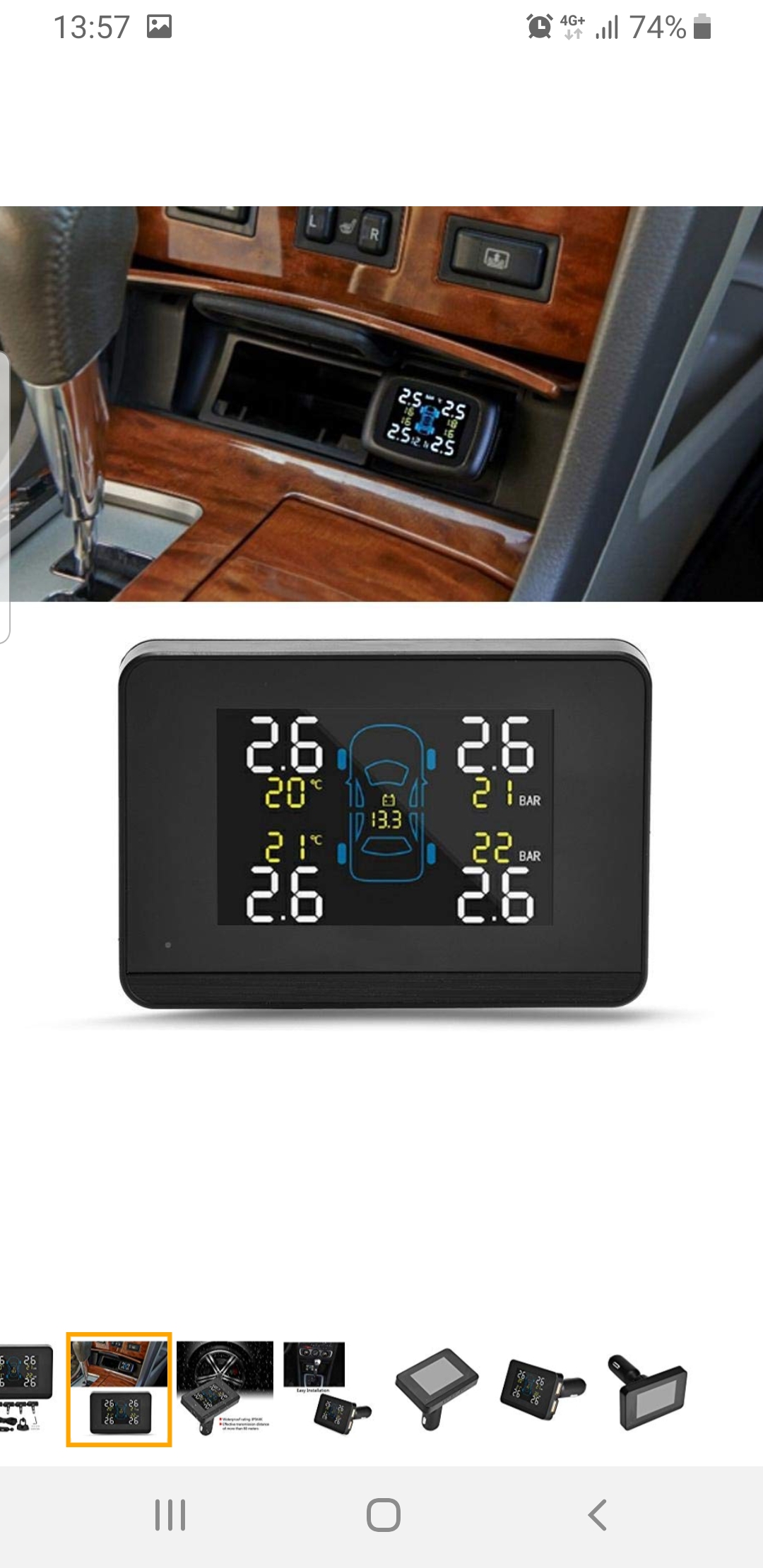

Buenas por fín me he decidido a montar los sensores, he comprado el kit que adjunto, por 74 €. El proceso de montaje es muy sencillo. como voy a dejar fija la pantalla, voy a realizar una conexión con el xableado del mechero, pero oculto, es decir que para ello debo desmontar el cenicero, también es muy sencillo. realizar el empalme y llevar el cableado hasta la ubicación final de la pantalla. Acepto propuestas para ubicar la pantalla. Mis dos opciones más predilectas: lado izquierdo, del salpicadero, a la altura del espejo retrovisor. y la otra, en el acolchado de la esquina superior derecha del sistema multimedia y de navegación. en ambos casos lo pegaré con cinta 3M de doble cara. En la imagen podéis haceros una idea del tamaño. Saludos

Bueno, pues me llegó el kit, acabo de realizar la conexion al mechrro del coche, con el cableado oculto y soldando el positivo y masa con estaño y encintando....funciona perfecto, sólo queda fijar la pantalla con cinta doble cara y mañana, si puedo, montar los sensores y listo...En cuanto a la ubicación...es donde mejor queda, el resto de ubicaciones no me convencía...el volante impide su visión.

Bueno, sensores montados y pantalla ya fijada con cinta de doble cara...muy contento, los sensores funcionan muy bien. A la hora de montarlos, metieron 2,7 bares y cuando lo comprobé en la pantalla las medidas de los sensores...clavado: 2,7.
Además indica temperatura de neumático y tensión de batería.
