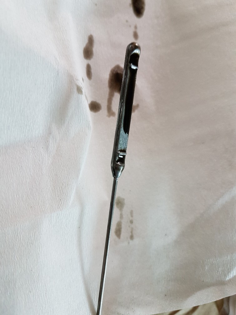

[]He realizado mi primera revisión con 29.000 kms que ya salía que había que hacer revisión aunque ponía en el menú del coche que había que hacer a los 33.000.kms mi sorpresa ha sido que al recoger el coche del taller no me han dado ningún papel ni me han rellenado el libro y en el coche sigue poniendo que hay que hacer revisión a losc33.000 kms yo creo que lo tenían que haber cambiado y encima el coche me marca nivel bajo de agua de limpiaparabrisas. Les he llamado que quería hablar con el jefe de taller para pedirle explicaciones y no estaba y la persona que me ha atendido me ha dicho que eso es así que ellos no tienen que rellenar ningún libro que tengo que solicitarlo yo que ellos ya tienen una ficha, y lo del agua que es una revisión de aceite se puso de muy malas maneras así que le comenté que no iva a seguir hablando con ella que ya llamaría cuando estaría el jefe de taller os parece normal alguno le ha pasado algo parecido .Por cierto te mirado la varilla de aceite por curiosidad y me parece que sale oscuro para haberlo cambiado no se os mando una foto haber que os parece gracias y saludos
VARILLA DE ACEITE NUEVO
