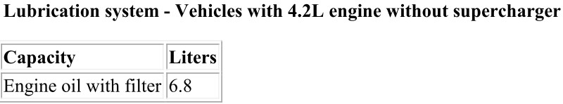

La cantidad de aceite que lleva el motor 4.2 atmosférico de gasolina (da igual el chasis) son 6,8 litros de aceite, según el manual de taller (efectivamente no coincide con el manual de especificaciones de vehículos Jaguar). Entiendo que los 0,8 litros debe ser lo que lleva el filtro de aceite, porque es bastante gordo.
Mira en la página 5 del manual de taller "X350 - Workshop US004 - 3. Powertrain.pdf":
Lo que ha ocurrido es que has puesto 6 litros y debes poner los 6 litros que requiere el motor más los 0,8 litros que lleva el filtro.

Pues estoy aliviado e irritado a la vez al saber que todo eso se debe simplemente a que el manual de mi coche ofrece una información errónea. Le añadiré un litro mas de aceite y seguro que todo irá bien.
Muchísimas gracias por tu aclaración.

Hola Santi NY. Yo tengo el mismo coche y mismo motor , El mantenimiento del coche lo hago yo mismo . La varilla muchas veces engaña, por no ver exactamente el nivel por ser el aceite limpio ... entonces hay que repetir el control varias veces para saber si esta al nivel justo. Yo por sistema Miro muy poco la cantidad que tiene que tener . Operación 1 garrafa de 5 litros entera , después control con la varilla para ver el nivel arranque el motor para que circule el aceite menos de un minuto. después nuevo control con la varilla y añadir hasta el punto máximo. vuelvo arrancar un minuto y control final comprobar si hay que añadir algo mas . si te pasas un poco no es problema hablo de menos de medio vaso La cantidad que pone el fabricante 6.8 litro en realidad nunca le presto atención para mi es la varilla que manda . todas las veces que cambio el aceite . hago esto sistema de control. ......

Le he puesto un litro extra y todo ha encajado a la perfección. De hecho no ha llegado ni al litro, porque me ha quedado un cuarto en el envase.
Os agradezco mucho vuestra ayuda y me alivia saber que lo que me preocupaba era una simple tontería. Pero a la vez estoy molesto con la información del manual. Si nos ponemos mas papistas que el papa, es rigurosamente cierto que en el circuito de lubricación solo caben seis litros si no incluimos el filtro de aceite. Pero si vamos al mundo real, todo circuito de lubricación necesita de un filtro para cerrarse y poder funcionar correctamente, así que tampoco costaba tanto poner en el manual: en total caben 6.8 litros.
