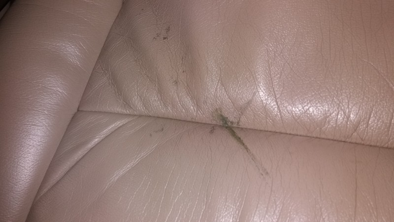

Para mi sorpresa, hoy he visto un chicle pegado en la piel del asiento del conductor. No se como ha llegado ahí, y supongo que lo debía tener enganchado en mi pantalón. He sacado la mayor parte a mano, pero queda un residuo que está mas pegado que una garrapata. ¿Vosotros sabeis de alguna manera o de algún producto específico que me ayude a sacarlo del todo sin estropear la piel?

Yo le daria con amoniaco , para lo Gordo y luego con la crema limpiadora Turtle, poco a poco y sin arañar la piel. esta crema limpiadora es fantastica, y de paso da a todos los asiemtos, que se ve que necesitan una buena mano

Gracias Pablo
Usaré un poco de amoníaco con precaución para mirar de sacarlo todo.

Turtle a chorros y frota con trapo.... luego otra capa y al dia siguiente quita exceso.
