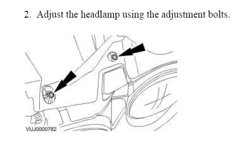

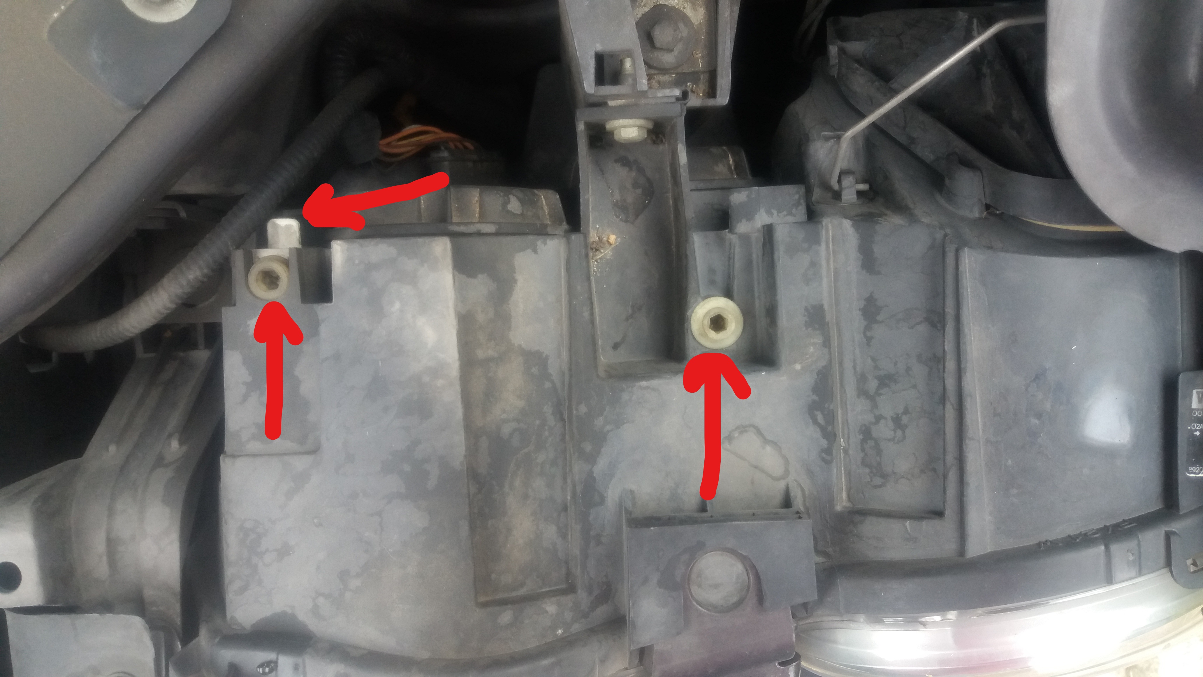

Muchos conductores me hacen flash quejándose de que los deslumbro por la noche a pesar de que mis faros están a la altura reglamentaria según la ITV, y me gustaría bajarlos un poquito, lo suficiente para seguir teniendo buena iluminación en carretera pero sin molestar a nadie. En los faros he visto estos tres tornillos plásticos y me gustaría saber cual de ellos es el que regula la altura. La foto es del faro derecho mirando al coche de frente.
Una vez mas, os agradezco vuestra ayuda por adelantado.

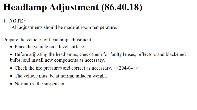

segun el manual ...

Hola Santi NY:
Adicionalmente a lo comentado por TheShadow, las luces de las que se quejan los conductores que vienen de frente es de las cortas, por tanto de los proyectores Xenon. En este caso debes verificar que funciona correctamente el nivelado automático (hay un motorcito eléctrico que mueve cada proyector de las luces cortas, modificando su ángulo de proyección).
La referencia que ha puesto TheShadow está en la página 559 del lector de PDF en el manual de taller (X350 - 5. Electrical.pdf). Si avanzas hasta la página 579 tienes la ubicación del motorcito eléctrico (actuador) que regula la posición de cada proyector. Si vas a mirar el faro y es de Xenon, desconecta previamente la batería y espera unos 30s a que se descargue el circuito, ya que dichas luces funcionan con 25KV (25.000 voltios) en el arranque.
